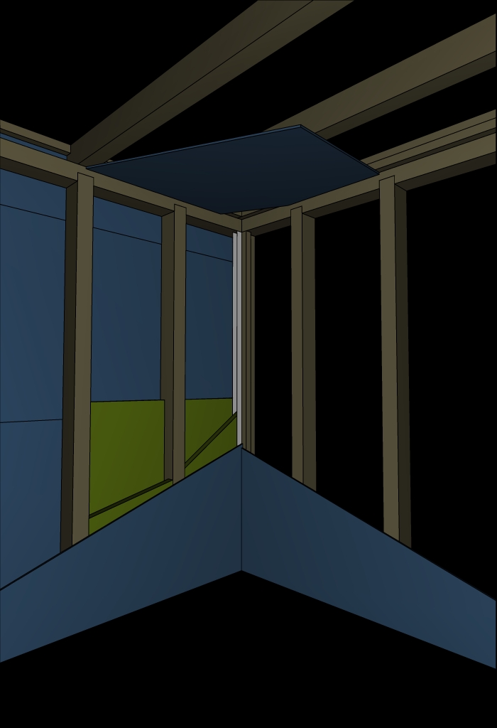

Ну, такие оценки есть в протоколах и отчетах об испытаниях конструкций с Rockwool Акустик Баттс, http://www.rockwool.ru/products+and+sol ... stik_batts. Собственно, в этом отчете http://download.rockwool.ru/media/71288 ... report.pdf для сходной с моей конструкцией перегородки №18 указан результат 36дБ на 100Гц. Это конструкция из стальных профилей, 150мм глубиной, и с 2-мя слоями ваты по 50мм. Общая толщина стенки получается 200мм (+4*12,5мм ГКЛ).
Я планирую использовать влагостойкий ГВЛ 12,5 для всех слоев обшивки в надежде на улучшение характеристик ЗИ.
На данный момент работаю над конструктивом каркаса из дерева с некоторым количеством стальных профилей. Если бы не сомнения в некоторых решениях узлов, то мне все нравится в таком каркасе. Можно будет показать вам эти узлы для оценки?
Приходится учитывать очень ограниченное пространство для монтажных работ. И листы ГВЛ удачно раскладываются только поперек, но это вроде как не особо страшно.
Примерно так:
Предварительный рендер (перспектива)

Еще раз повторяю то, что писал выше:
Вас должна интересовать не звукоизоляция стенки капсулы, а уровень шума в смежных жилых помещениях, источником которых является ваша студийная деятельность
Оценки в протоколах и отчетах об испытаниях конструкций с Rockwool Акустик Баттс касаются только звукоизоляции перегородок (в вашем случае стенка капсулы), но значения звукоизоляции не складываются арифметически.
Для примера.
Звукоизоляция кирпичной стенки 120 мм составляет Rw = 46 дБ.
Если вы поставите вплотную вторую такую же перегородку, то суммарная звукоизоляция будет примерно 46+6 = 52 дБ, а не 46+46 = 92 дБ.
Если вы поставите вторую такую же перегородку с зазором 50-60 мм от первой, то суммарная звукоизоляция будет примерно 46+9 = 55 дБ, а не 46+46 = 92 дБ.

Postby Sagath » 22 Feb 2016, 12:57
Да, я знаю про суммирование. Но метод испытания в приведенном ГОСТе мне показался не особо реализуемым в моем случае, я планировал измерения по ГОСТ 23337-2014.
Постараюсь замерить во всех смежных помещениях, чтобы иметь представление о реальных показателях на старте.
p.s. А как проще и лучше всего реализовать временную "дверь" в комнату для тон-зала? можно ли плотно (через резиновый уплотнитель) прижать лист гвл к проему, а за ним уложить вату толстым слоем?
