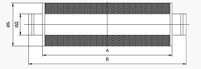

Postby SaxBudka » 03 May 2015, 22:50
Уважаемые форумчане, в особенности vasilii!
Отчитываюсь о успешном испытании шумоглушителя, в котором минвата обернута пленкой для гарантии экологичности.
Для минимизации отражения ВЧ от пленки был применён синтепон поверх пленки.
Конструкция:
длина 1.9 м
стенки - 2 слоя ГВЛ12,5
воздушный канал - сечение круг 60мм
шумопоглотитель - 4 слоя синтепона + 100 мм минваты 45кг/м3, обернутой в пленку, толщина 10..20 микрон (наверное...)
возд. канал имеет 2 поворота на 90 град. , облицованных шумопоглотителем.
Результаты (на слух):
проникновение НЧ и ВЧ не изменилось по сравнению с шумоглушителем без пленки
СЧ выросло, в диапазоне мужского вокала, но все равно меньше, чем переизлучает стенка ДСП16+ГВЛ10.
Если был бы направленный микрофон, измерил бы точно.
Мысли по поводу:
Применение пленки увеличивает трудоемкость примерно вдвое. Пленка рвется при малейшей неаккуратности, любая установка/снятие ваты в глушитель для примерки чревата обрывом пленки (зацепил за края профиля, и все). Вкручивание саморезов превращается в проблему. Для каждого самореза заранее продумывается отступ от ваты, соответственно меняется форма ватных кусков. Края и углы металл. профиля пришлось оборачивать скотчем (чтобы не было острых граней). Пленка рвется даже от сильного нажатия пальцев.
Короче - врагу не пожелаешь такую технологию.
В итоге я не уверен, что на 100% избежал дыр в пленке.
На будущее:
хотелось бы узнать, в какой степени и каком количестве здесь нужен синтепон.
SaxBudka
Posts: 24
Joined: 24 Nov 2014, 21:16
Location: Московская область
Re: Будка для саксофона
Postby Андрей Смирнов » 04 May 2015, 00:07
vasilii wrote: можно будет сделать смесь -
половина воздуховода - ПО ДЛИНЕ- низкоплотная стекловвта на акриловом. связующем Либо плотное полиэфирное волокно(синтепон плотный). под спанбондом -агрилом , половина- базальтовая плотности 60-90:под пленкой.
Зачем все эти сложности? Для чего разделять наполнитель глушителя на две секции с ватой разной плотности? Вы думаете, что одна половина будет отвечать за одну часть спектра, а вторая половина за другую? Так это в корне неверно.
СЧ/ВЧ будут поглощаться в любом случае с одним типом ваты 45-65 кг/куб.м и зависят от длины канала.
А поглощение НЧ зависит немного от других аспектов.
Postby Андрей Смирнов » 04 May 2015, 01:30
vasilii wrote:За НЧ- поглощение - по мембранному (!) механизму - отвечал бы участок с пленкой и среднеплотной ватой 40-60 или 60- 90 НО- ПОД ПЛЕНКОЙ
Ещё раз напомню про НАЧАЛЬНЫЕ ОГРАНИЧЕНТЯ - желание участника темы ограничиться ТОЛЬКО трУбчатыми шумоглушителями без применения пластинчатых или резонансных
и при этом избежать контакта фенолформальдегидного связующего с проходящим потоком воздуха
И при всем этом иметь поглощение в воздуховоде на НЧ.
Возможно краткость изложения моего и топикстартера и отсутстаие у меня глубоких знаний породила некое непонимание. ..или ошибки...
Боязнь вреда от связующего это паранойя. Если в доме есть хоть какая-то мебель из ДСП, то ни какая вата не будет источником формальдегида в большей степени. Ну должен же быть хоть какой-то здравый смысл!
Трубчатый канальный (диссипативный) глушитель небольшого сечения по определению не может быть эффективным на НЧ, т.к. его эффективность определяется КЗП ваты и длиной, поэтому игры с пленками бесполезны. Практически все трубчатые глушители эффективны на частотах выше 500 Гц.
Поглощение диссипативного глушителя на НЧ определяется толщиной звукопоглощающего материала.

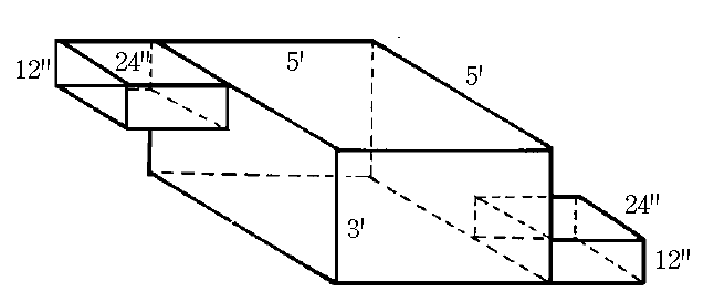

Более эффективными на НЧ являются комбинированные глушители - диссипативно-реактивные с переменным сечением:
А вообще в студийной практике, особенно американской, применяют т.н. пленумы - камерные глушители с несоосным входом и выходом.
Если толщина звукопоглотителя внутри такой камеры будет составлять 100 мм, то в октавных полосах 125 и 250 Гц снижение шума может достигать значения 20 дБ. При уменьшении толщины звукопоглотителя до 50 мм эффективность снижается до значений 10-15 дБ на указанных частотах.
Поглощение на НЧ существенно зависит от отношение площади сечения камеры к площади входной трубы (степень расширения).
Postby SaxBudka » 04 May 2015, 17:05
Андрей Смирнов wrote:Поглощение на НЧ существенно зависит от отношения площади сечения камеры к площади входной трубы (степень расширения).
Андрей, спасибо, этот нюанс обязательно учту в следующей конструкции.
Андрей Смирнов wrote:Более эффективными на НЧ являются комбинированные глушители - диссипативно-реактивные с переменным сечением:
Исходя из вашего рисунка, единственное отличие данного глушителя от трубчатого канального - отсутствие перфорированного воздуховода, закрывающего поверхность звукопоглотителя.
Я прав?
Если это так, то мой глушитель (без пленки) полностью совпадает с этой схемой, причем степень расширения >10.
И еще, на какую частоту настраивается реактивный глушитель в данном случае?
Андрей Смирнов wrote:А вообще в студийной практике, особенно американской, применяют т.н. пленумы - камерные глушители с несоосным входом и выходом.
Да, я видел такую схему в книге Эвереста (не помню точно имя автора), но к ней нет нормального описания, единственное, что понятно - факт несоосности входа и выхода.
Андрей Смирнов wrote:Если в доме есть хоть какая-то мебель из ДСП, то ни какая вата не будет источником формальдегида в большей степени. Ну должен же быть хоть какой-то здравый смысл!
Вовсе не ради спора... Вы считаете, что нет разницы между ДСП, покрашенным или ламинированным по всей площади и минватой, непрерывно продуваемой по поверхности 1,5 м2 воздухом со скоростью 4..5 м/сек, итого 40м3/час? Фактически мы насыщаем воздух связующим.
Здравый смысл все же говорит мне, что это все ерунда... и вы правы!
Postby Андрей Смирнов » 04 May 2015, 17:25
Если в вашем глушителе происходит изменение (увеличение) площади сечения, при этом площадь просвета в глушителе равна площади сечения воздуховода, то ваша схема совпадает с приведенной мной.
Реактивный глушитель шума настраивается конечно же на самые проблемные частоты.
В книге Алтона Эвереста есть подробное описание пленума с графиками эффективности.
В современных минеральных ватах менее 5% связующего, в ДСП этот показатель в несколько раз выше. А если учесть, что плотность ваты в 15-20 раз меньше плотности ДСП, то... :)
Из минеральных плит формальдегид выветривается в течение 1-2 недель, а из мебели его эмиссия происходит достаточно долго.
Postby SaxBudka » 04 May 2015, 20:19
Андрей Смирнов wrote:Из минеральных плит формальдегид выветривается в течение 1-2 недель
Если это действительно так, это нужно написать большими буквами на главной странице!
Это снимает большую часть вопросов на эту тему.
Даже можно создать отдельную тему на форуме, или поместить в ФАК
Логично, если суммарная масса форм. в вате в 100 раз меньше, чем в ДСП того же объема, то и время выветривания пропорционально меньше. Итого, 2 недели * 100 = 200 недель = 4 года. Про ДСП я слышал срок 10 лет, получается, что цифры одного порядка, грубой ошибки нет.
Более того, вата является пористым материалом, поэтому выветривание идет по всему объему, а не только с поверхности, как у твердых материалов, что должно еще более ускорить.
Андрей Смирнов wrote:Я считаю, что качество воды из крана гораздо более важный экологический показатель и вреда от некачественной воды для организма человека гораздо больше, чем от мебели и тем более от ваты.
Согласен абсолютно, тема закрыта! Долой пленку.
Андрей Смирнов wrote:Реактивный глушитель шума настраивается конечно же на самые проблемные частоты.
В музыкальном сигнале все частоты проблемные...
