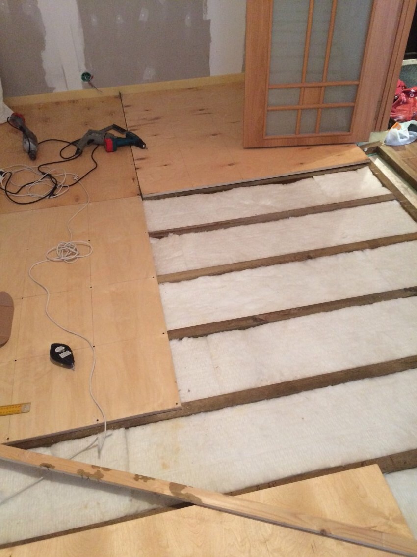

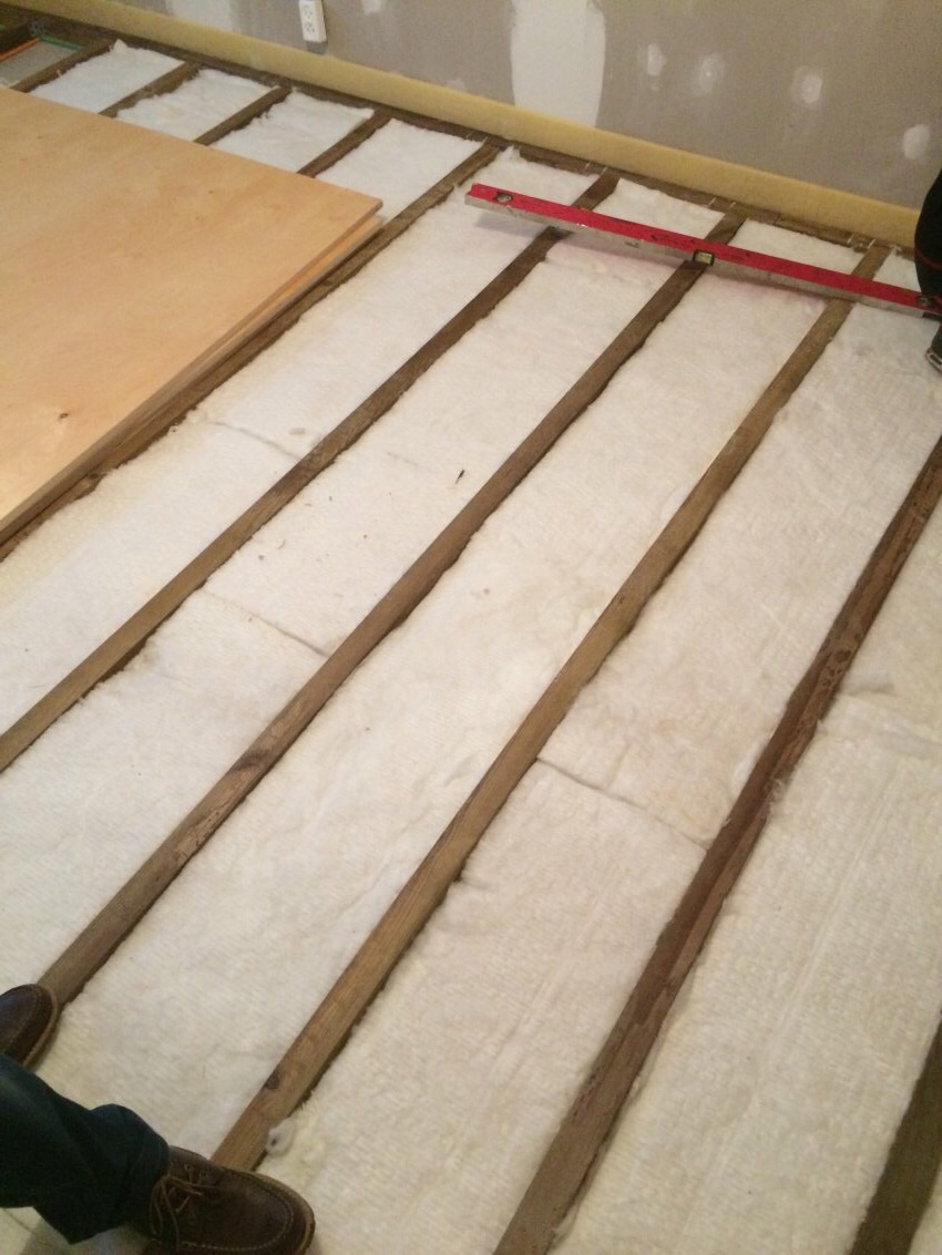

Вопрос по монтажу настила ЗИ-пола
Re: Вопрос по монтажу настила ЗИ-пола
Postby Schultzz » 10 Nov 2015, 16:58
[quote="Андрей Смирнов"]Я вибростек не применяю, т.к. 3-4 мм это маловато...[/quote
Значит в два слоя вибростек , достаточно ?
Schultzz
Posts: 26
Joined: 19 Oct 2015, 18:23
Postby Андрей Смирнов » 10 Nov 2015, 17:00
Достаточно, но зачем так сложно и дорого? :)
Postby Schultzz » 10 Nov 2015, 17:19
Андрей Смирнов wrote:Достаточно, но зачем так сложно и дорого? :)
А зазоры в 5-10мм заполнять ватой?
Schultzz
Posts: 26
Postby Андрей Смирнов » 10 Nov 2015, 17:53
Стыки и узлы примыкания конструкции пола к стенам обычно отделяют кромочной прокладкой (лентой) из вспененного каучука и пенополиэтилена толщиной 5-10 мм. Более чем достаточно и не образует акустических мостиков.

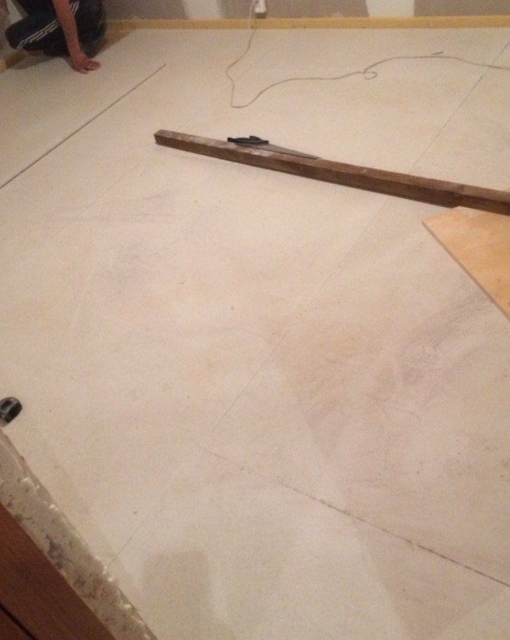

Postby Schultzz » 16 Nov 2015, 15:20
Андрей Смирнов wrote:Если настил пола будет: фанера 21 мм, ГВЛ 10 мм, фанера 15 мм, то никакая мастика не нужна.
Между листами ГВЛ оставлять зазор не требуется, т.к. размер жилой комнаты небольшой и линейное расширение будет компенсироваться швами между настилом и стенами по периметру помещения.
Гвл какими спморезами прикручивать ?
И третий слой фанеры прикручивать к ГВЛ или все три между собой!?
Schultzz
Posts: 26
Postby Андрей Смирнов » 16 Nov 2015, 18:03
ГВЛ крепится саморезами для ГВЛ 3,9х30 мм или саморезами для ГВЛ 3,9х45 мм.
Третий слой фанеры закрепляйте как вам будет удобно.
Postby Schultzz » 16 Nov 2015, 20:23
Андрей Смирнов wrote:ГВЛ крепится саморезами для ГВЛ 3,9х30 мм или саморезами для ГВЛ 3,9х45 мм.
А третий слой фанеры тоже спморезами крепить по гвл?
Schultzz
Posts: 26
Postby Андрей Смирнов » 16 Nov 2015, 21:40
Schultzz, не издевайтесь надо мной... просто делайте хоть что-нибудь... :)
Postby Schultzz » 16 Nov 2015, 21:58
Андрей Смирнов wrote:Schultzz, не издевайтесь надо мной... просто делайте хоть что-нибудь... :)
Мелочи важны вы же знаете !
Советуют вообще для предотвращения скрипа сверлом проходить фанеру для свободного хода спмореза, а для гвл то как быть , ?
Schultzz
Posts: 26
Postby Андрей Смирнов » 16 Nov 2015, 22:03
Такие мелочи убивают мозг. Просто закрепите настил пола саморезами к лагам и все!!!
Postby Schultzz » 17 Nov 2015, 19:09
Андрей Смирнов wrote:Такие мелочи убивают мозг. Просто закрепите настил пола саморезами к лагам и все!!!
Пошло дело! Фанера18+гвл12,5+нщё будет фанера 15мм
А сверху что положить поэффективней ламинат или линолеум
Гвл 12,5
Гвл12,5
Schultzz
Posts: 26
