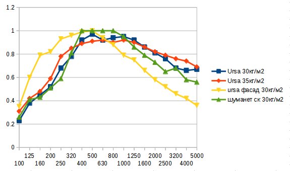

Андрей, спасибо за ответы!
Табличку по характеристикам урсы я нашел не на их сайте(на сайты урсы она обрезана и оставлены результаты pure one и других легких ват, а вот ват с п-20, 30 и 35 в ней нет).
Свел в один график ursa geo п-30, ursa geo п-35, ursa geo фасад и шуманет-ск. К сожалению нет данных по толщине материала.

Андрей Смирнов wrote:В вашем случае я бы выбирал между роквул акустик баттс и урса 35 кг, в принципе все-равно что.
Заметьте, что урса фасад и шуманет ск это один и тот же материал, но характеристики отличаются, хотя должны быть одинаковыми... :)
