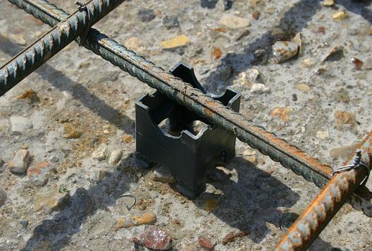

P_a_v_e_l wrote:Андрей, по Вашей ссылке видно, что сетку укладывают ДО нанесения раствора. Но тогда будут пустоты под прутьями сетки, ведь раствор-то в полусухой стяжке совсем не текучий. Это не ничего не ухудшит ? Не стоит делать по-другому - сначала выложить раствором 2 см, потом сетка и потом оставшийся слой раствора ?
По ссылке, похоже, что связываются листы сетки только в углах, т.е. один лист связывается в четырёх местах, так ?
