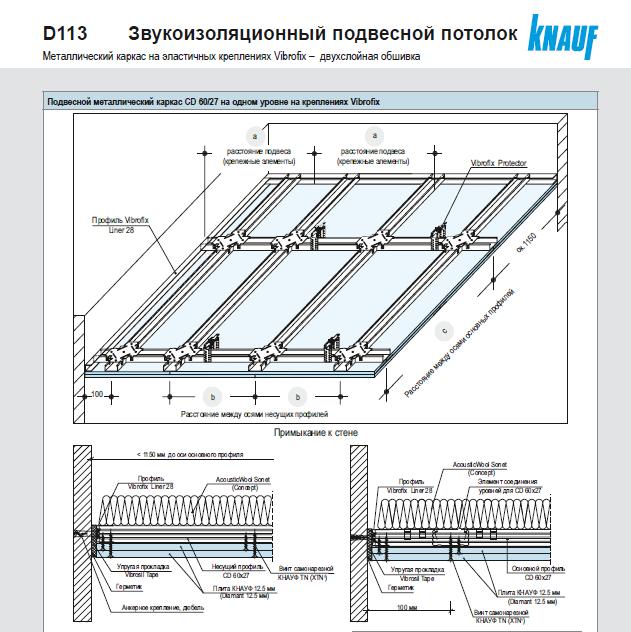

Postby paradoxic » 08 Apr 2013, 22:23
Андрей, подскажите ещё.. как лучше поступить с потолком т.к. у нас шатровая плита с балками по периметру то звукоизоляционный потолок делается ступенчатый в пространстве между балок, а так же с опусками по периметру комнаты, однако вопрос в том, как это реализовать технически.. с обычным(плоским) потолком все понятно.. он делается на виброфикс СПУ допустим.. а вот эти самые опуски как сделать, ведь как я понимаю нам нельзя крепить потолок к стенам по периметру..

Postby Андрей Смирнов » 08 Apr 2013, 22:53
Крепить потолок к стенам по периметру можно, но только с помощью звукоизоляционного профиля Vibrofix Liner 28.

Postby paradoxic » 08 Apr 2013, 23:35
В моем случае звукоизоляционный потолок будет примыкать к гипсокартоновой стене как на рисунке 2.8 альбома инженерных решений.. в этом случае тоже нужен Vibrofix Liner 28? Вообще говоря.. эти балки все портят.. из-за них приходится мудрить что то с потолком.. так же к ним я планировал крепить профиль для каркасной перегородки на независимых каркасах, однако говорят, что большой риск попасть в арматуру..

Postby Андрей Смирнов » 09 Apr 2013, 11:48
На рис. 2.8 (http://acoustic.ua/st/Acoustic_ua_knauf_solutions.pdf) показано примыкание к перегородке потолка D112 на двухуровневом каркасе, не предусматривающем использование направляющих профилей вообще. Если выполнять потолок D113 на одноуровневом каркасе, то можно применять обычные направляющие профили UD28/27 вместо профилей Vibrofix Liner 28.

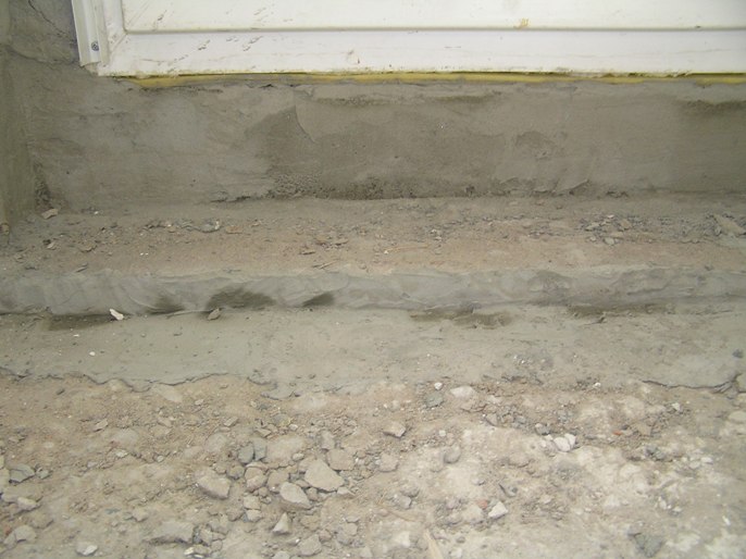

Андрей.. ещё несколько вопросов )))
1) Возле балконной двери выступает балконная плита.. ступенькой
балконная плита.JPG (72.9 KiB) Viewed 30317 times
Как лучше сделать в этом случае? т.к. у нас нижний слой акустик вул флор(2 см), а вторым слоем идет роквул стропрок (5 см) то с одной стороны напрашивается сам вариант на этой ступеньке не укладывать акустик вул флор, а сразу положить роквул и тогда с общей комнатой общая высота звукоизоляции(а занчит и толщина стяжки) будет приблизительно одинаковой.. или второй вариант всё-таки класть акустик вул флор первым слоем и роквул вторым.. но тогда получится эта часть выше и следовательно толщина стяжки будет меньше на этом участке.. как лучше сделать и на сколько это критично? Хотя есть ещё и третий вариант первым слоем акустик вул флор, а вторым роквул, но обрезанный с 5 см до 3-х ))))

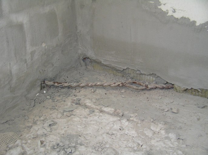

2) В углу есть арматура, которую настоятельно не рекомендуют убирать(возможно держит балконную плиту)..
Как правильно поступить с ней? просто поверх положить акустик вул флор.. или вырезать выемку под нее?

Postby Андрей Смирнов » 14 Apr 2013, 13:14
А зачем вам такая сложная и толстая конструкция пола? Для изоляции бытовых шумов достаточно 20 мм Акустиквул Флор и 60-70 мм стяжки. В крайнем случае можно уложить 40 мм Акустиквул Флор. Комбинированные прокладки из акустической м инеральной ваты Акустиквул и жестких плит типа Роквул Стропрок применяются в основном в технических помещениях с шумным инженерным оборудованием, но при этомм в качестве нижнего изолирующего слоя используется Акустиквул Гласс Флор с большей эффективностью и меньшей объемной плотностью.
Не знаю какой максимальной толщины можно выполнять плавающий пол в вашем случае, но гораздо правильнее было бы сначала выполнить выравнивающую стяжку вровень со ступенькой, утяжелив относительно легкую плиту перекрытия.
Вообще вы затеяли ремонт с достаточно сложными инженерными условиями и такие работы не делаются на основе рекомендаций с форума в условиях ограниченной исходной информации.
Например металлическая стяжка в углу не является арматурой, а совершенно очевидно что она поддерживает связь с каким-то строительным элементом и убирать её нельзя ни в коем случае. К тому же стяжка должна находиться в толще бетона, а не быть свободной, в противном случае она не будет конструктивно "работать".

Postby paradoxic » 14 Apr 2013, 13:34
Андрей Смирнов wrote:А зачем вам такая сложная и толстая конструкция пола? Для изоляции бытовых шумов достаточно 20 мм Акустиквул Флор и 60-70 мм стяжки. В крайнем случае можно уложить 40 мм Акустиквул Флор. Комбинированные прокладки из акустической м инеральной ваты Акустиквул и жестких плит типа Роквул Стропрок применяются в основном в технических помещениях с шумным инженерным оборудованием, но при этомм в качестве нижнего изолирующего слоя используется Акустиквул Гласс Флор с большей эффективностью и меньшей объемной плотностью.
Андрей, вы же сами посоветовали такой вариант(на предыдущей странице viewtopic.php?f=1&t=1652#p9379), именно на ваши рекомендации я и опирался ))
Андрей Смирнов wrote:Вообще вы затеяли ремонт с достаточно сложными инженерными условиями и такие работы не делаются на основе рекомендаций с форума в условиях ограниченной исходной информации.
Дело в том, что ремонт мы выполняем фактически самостоятельно и спасибо за то, что есть возможность проконсультироваться хотя бы на форуме..
Металлическая стяжка в углу и не будет убираться.. а в толще бетона она не была с самого начала. Пверх нее была "подсыпка" под старую стяжку, которая была демонтирована..

Postby Андрей Смирнов » 14 Apr 2013, 15:16
Извините, очень трудно сопоставить эволюционное развитие ветки с началом в июле 2012 года, для того чтобы ответить на вопрос, заданный в апреле 2013 года :)
Перечитал, освежил в памяти, теперь понятна предыстория :)
Все нормально, все рекомендации в силе.

Postby paradoxic » 14 Apr 2013, 17:51
Андрей Смирнов wrote:Извините, очень трудно сопоставить эволюционное развитие ветки с началом в июле 2012 года, для того чтобы ответить на вопрос, заданный в апреле 2013 года :)
Да, я понимаю :) В тот момент были консультации в теории, и только сейчас приступили непосредственно к выполнению :)
Андрей Смирнов wrote:Все нормально, все рекомендации в силе.
Это радует )) Теперь все же подскажите как лучше "накрыть" ступеньку балконной плиты.. и с металлической стяжкой в углу.. вырезать в акустик вул флоре под неё место? ))
