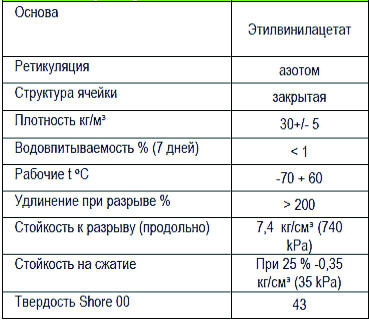

....хорошо , Спасибо , и тогда вот какой вопрос (опять же о прокладках (звукоизоляционных)) :
раз прокладки должны быть упругими , то что вы думаете про использование вспененного ЭВА (этилвинилацетат) , ну скажем 8мм толщиной , в качестве всё той же прокладки (между бетоном и профилем), в плане эффективности по сравнению с Vibrosil Tape ?
...это не попытка дискредитировать Vibrosil Tape , просто поиск более эффективного решения без использования дорогих материалов ...

О ЗИ свойствах материала этилвинилацетат ничего сказать не могу.

... Говоря о дорогих материалах , я имел ввиду Vibrofix ...
... Vibrosil Tape имеет приемлемую цену , но ЭВА дешевле ..., жаль что не известны звукоизолирующие свойства этого материала ...
