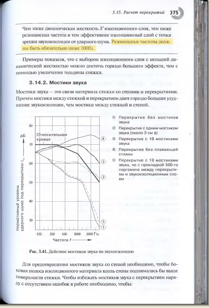

блази пол краевые мостики.jpg (98.8 KiB) Viewed 34915 times

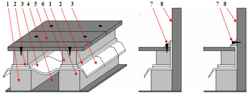

Комментарий к прикрепленному файлу (от одной из фирм по теплозвукоизоляции ):
"Завершающим и очень важным этапом является правильное устройство плинтусов. При этом нельзя допустить контакта досок пола через плинтуса и стены непосредственно с балками пола.
Обычно это задача решается следующим образом (два наиболее распространённых и простых варианта):
1й вариант (Рис. 3в) – края материала , поднятые на стены, загибают на половые доски. На них поверх изоляции устанавливают плинтуса и закрепляют гвоздями к стене. Недостатком этого варианта является необходимость тщательной герметичной заделки промежутка между плинтусом и полом. В противном случае "уборка пола", особенно влажная, становится весьма затруднительной задачей. Кроме того, крепление плинтусов к стене может также оказаться не легкой задачей, т.к. зависит от материала, из которого эта стена сделана (например, из гипсокартона).
2й вариант (Рис. 3б) - края материала оставляют поднятыми на стены. Плинтуса прижимают к изоляции и прибивают гвоздями непосредственно к полу. Этот метод лишен указанных выше недостатков. Единственной задачей остается заделка узкого промежутка между стеной и плинтусом, которую легко решить в зависимости от отделочного материала стены.
плинтус звуковой мостик.jpg (21.95 KiB) Viewed 34901 times
