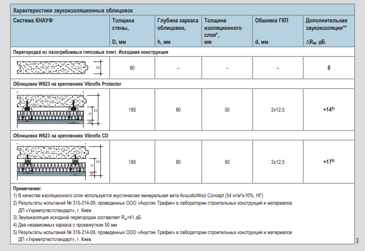

Каркасная облицовка на основе креплений Виброфикс Протектор, профилей CD 28/60 и 2 слоев ГКЛ будет иметь толщину всего 52-55 мм. При этом внутри каркаса применяется акустическая минеральная вата толщиной 20-30 мм.

Вы абсолютно правы, если применять облицовку на независимом каркасе, то эффективность будет существенно выше, но и толщина облицовки тоже.
Всегда нужен разумный компромисс.

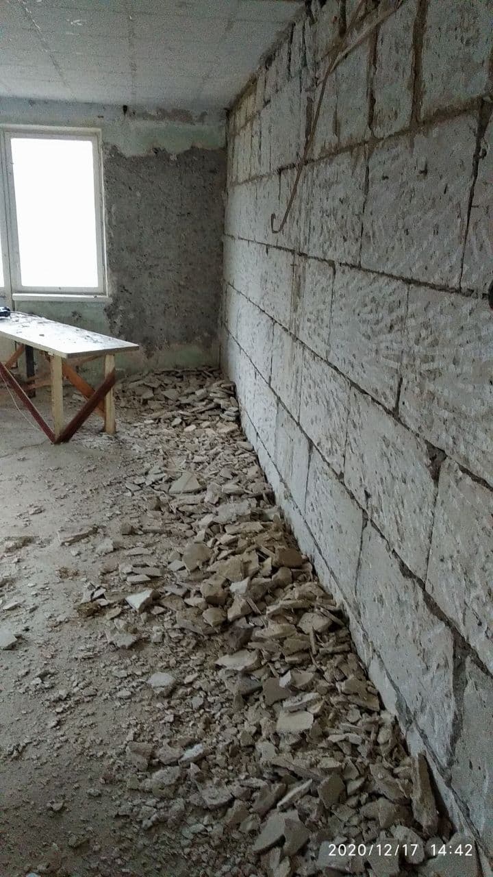

привет, у меня сейчас в квартире такая перегородка с соседом - двойная гипсовая по 8 см и 2 см зазора между ними :)
правильно ли будет засыпать зазор сухим речным песком и сделать облицовку из двух слоев Диамант на независимом каркасе (высота потолков 2.6 м, длина 6 м)?
действительно ли стоит сделать относ облицовки 10 см вместо 5?

Если позволяет пространство комнаты, то каркас большей глубины гораздо лучше.
В общем случае каждое удвоение глубины каркаса ГКЛ облицовки приводит к увеличению дополнительной ЗИ примерно на 5-6 дБ.
И это без изменения состава облицовки!

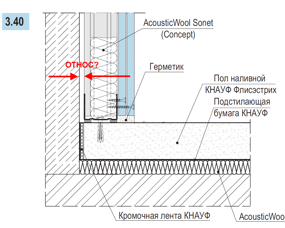

Андрей Смирнов wrote:3. смонтировать каркасную гипсокартонную облицовку (ГКЛ х 3 слоя) или ГКЛ Кнауф Титан х 2-3 слоя на максимально возможном относе от стены на независимом каркасе или с закреплением к стене с помощью эластичных креплений Vibrofix CD. Независимый каркас предпочтительнее. К двум слоям ГКЛ Кнауф Титан можно добавить один слой высокоплотной мембраны Vibrofix ML (mass loaded).
мне не понятно, W626 может быть с профилем шириной 100 мм? Величина относа - это расстояние от стены до границы профиля, как я выделил красным на чертеже?

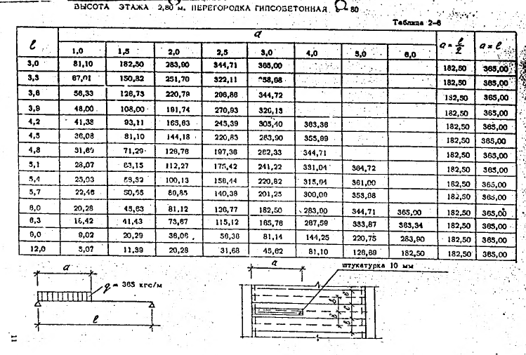

задумался об этом варианте - снести свою перегородку и смонтировать W626, потому что прочел эту статью, где написано, что перегородка ВДОЛЬ плиты перекрытия сильно ее нагружает.
по моим подсчетам, вес двух гипсовых перегородок 5,9 х 2,7 х 0,08 составляет 3,3 тонны. Песок добавит 0,6 тонны (18 %), облицовка 0,45 тонны (13 %) - итого + 30 %, до 4,4 т.

вот еще в подтвержение того, что плита может стать перегруженной:
у меня плита 6,3 м, перегородки длиной 6 м. По таблице простого подсчета это уже 726 кг/м2 при обычной несущей способности плиты 800 кг/м2

Postby Андрей Смирнов » 20 Dec 2020, 14:49
profeMaster wrote:мне не понятно, W626 может быть с профилем шириной 100 мм? Величина относа - это расстояние от стены до границы профиля, как я выделил красным на чертеже?
Относ ГКЛ облицовки это рассточние от стены/потолка до первого слоя ГКЛ, а не до каркаса.

Postby profeMaster » 20 Dec 2020, 18:27
profeMaster wrote:Относ ГКЛ облицовки это рассточние от стены/потолка до первого слоя ГКЛ, а не до каркаса.
благодарю за этот и предыдущие ответы :)
я правильно понял? Относ 10 см даст увеличение звукоизоляции на 5-6 дБ по сравнению с относом 5 см, а для увеличения звукоизоляции на еще 5-6 дБ нужно сделать относ 20 см?
