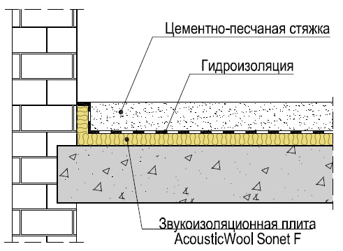

Судя по вашим словам стяжка недопустимо тонкая (в среднем 3 см).
Это может быть причиной критического снижения изоляции воздушного шума на средних частотах (разговорных), т.к. резонансная частота такого тонкого пола как раз попадает в указанный диапазон частот.
В этом случае следует демонтировать существующую стяжку и выполнить стандартную конструкцию плавающего пола https://www.acoustic.ua/recommendations/882
Плавающий пол acousticwool sonet f.jpg (52.02 KiB) Viewed 71455 times
В качестве изоляционного слоя использовать доступную в вашем регионе минеральную вату толщиной 20-30 мм (Paroc SSB-1 или Rockwool Floor Batts).
Стяжка армированная толщиной не менее 60 мм, рекомендуется 70-80 мм).

Спасибо вам больше за советы. Очень их ценю. Благодаря вам получил какое-то представление о звукоизоляции стен из различных материалах, законе массы. Очень надеюсь, что поможет. Фотоотчет выложу.
Думаю, что все-таки поставлю от акустик групп.
Хотел у вас узнать, какой вариант лучше: http://www.acoustic.ru/constructions/zv ... a_pola/22/
http://www.acoustic.ru/constructions/zv ... a_pola/20/
По идее второй вариант имеет те же параметры звукоизоляции воздушной, но при этом лучше ударную звукоизоляцию (хотя это мне неважно, это для соседей снизу), и при этом почему-то дешевле стоит. Чем отличается К2 от С2 не понимаю.

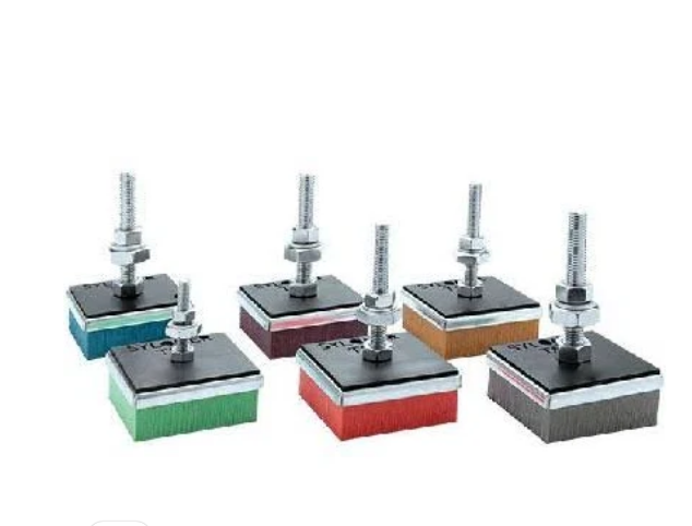

Я продолжаю размышлять о вариантах виброразвязки каркасной перегородки от нижней плиты перекрытия- в месте максимальной и постоянной нагрузки.
Каркасная перегородка размером 5мх3м, на профиле 75х40 с двух сторон по 2 слоя ГВЛ 12.5мм и10мм. Вес 1м2 около 55кг, погонного метра около 165кг, всей перегородки-~850кг
варианты виброразвязки:
1. Vibrofix Liner ЦЕНА 500 Р за 3 м или 1000 Р за 6 м
Самый простой и удобный, но ,наверно, эффективность ЗИ вариантов 2 и 3 гораздо больше.
2. Sylomer зеленый, 28864 руб./м.пог. 4 полосы 0,1х1.5 ЦЕНА 11600 Р за 6 м. пог
Дорогой и не очень технологичен с точки зрения размещения \ крепления на Sylomerе каркасной перегородки.
3. Vibrofix Level Pro, есть возможность купить аналог за 26 евро (2200Р) за штуку с допустимой нагрузкой от 250 до 310 килограмм. Sylomer голубой. ЦЕНА за 3-4шт от 6600 Р до 8800 Р.
Не самый дорогой вариант, удобен и технологичен с точки зрения возможности\ крепления на них металлической полосы, а на ней затем направляющего профиля каркасной перегородки.
Подскажите пожалуйста, много ли я выиграю с точки зрения ЗИ, если идти по 3му варианту? Или ДОСТАТОЧНО использовать Vibrofix Liner ?
Или ничто не слишком?
