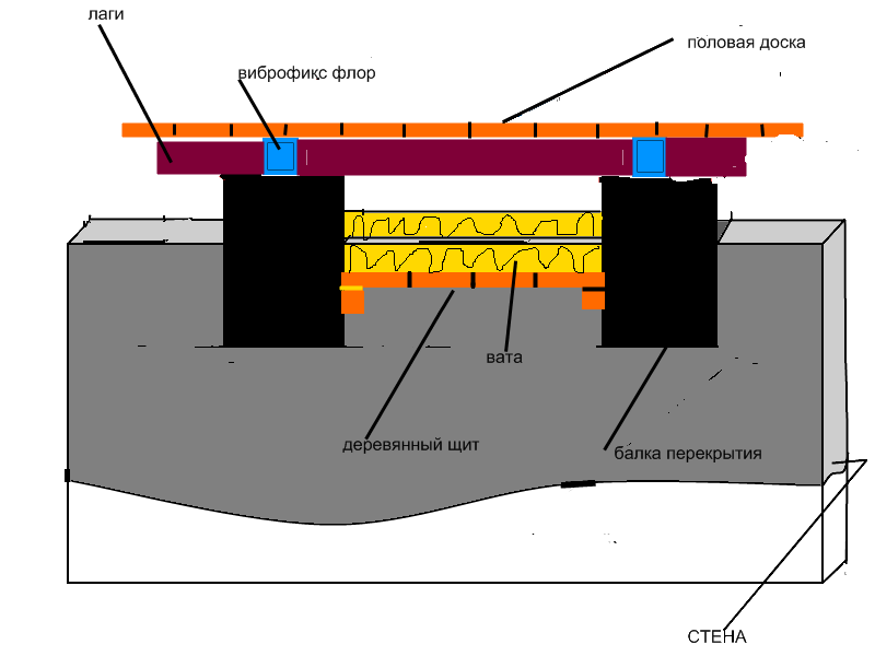

Postby CEMEH » 02 Feb 2011, 22:57
и снова здравствуйте! :D попросил конструкторов просчитать нагрузку на мои балки. посчитали. песком в 10 см засыпать нельзя :(
после консультации с Вами решил сделать следующую конструкцию перекрытия :
ПЕРЕКРЫТИЕ 2.png (35.61 KiB) Viewed 21347 times
скажите пожалуйста :
- в данном случае двойной слой ваты АкустикВулКонцепт даст ли надлежащий звукоизоляционный эффект?
- есть ли в плане звукоизоляции существенная разница в использовании в изготовлении деревянного щита ОСБ или досок?
- какой силомер мне лучше использовать, если нагрузка на квадратный метр пола не будет превышать 300 кг?
благодарю за участие! :D

Postby Андрей Смирнов » 03 Feb 2011, 15:36
Семен,
звукоизоляционный эффектобеспечивает не слой ваты АкустикВул Концепт, а сама конструкция, состоящая из жестких слоев (настил пола и подшивка потолка) и звукопоглощающего среднего слоя. Звукоизоляция тем выше, чем больше масса настила пола и подшивного потолка, чем больше расстояние между этими жесткими слоями, чем выше звукопоглощение слоя минеральной ваты.
основную роль играет масса настила и его герметичность. Можно применять и деревянный щит ОСБ и доски.
В креплениях Vibrofix Floor используется материал Sylomer, расчитанный на полезную нагрузку согласно СНиП 200 кг/кв.м. Обычно в жилых помещениях больше не бывает. При этом крепления монтируются с шагом 600х600 мм. Если нагрузка будет больше, то следует пропорционально увеличить количество креплений путем изменения шага установки лаг.
Как я помню, в данном случае расстояние между балками составляет 900 мм. Такое большое расстояние между опорами настила пола нежелательно. Поэтому потребуются промежуточные лаги с шагом 600 или 400 мм.

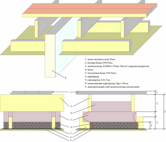

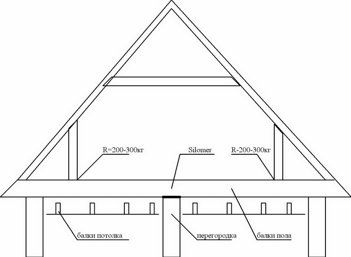

Тоже стоит задача обеспечить звукоизоляцию деревянного меж этажного перекрытия между первым этажом и мансардой в строящемся деревянном доме.Очень нравится вариант перекрытия предложенный Андреем выполненного на двух независимых балочных системах без жестких связей друг с другом но у меня есть следующий вопрос, будет ли звукоизоляция от ударного шума лучше если потолочные и половые балочные системы разместить ортогонально друг другу как показано на рисунке ? Достижима ли в данном случае воздушная звукоизоляция 60dB ? Также на сколько будет полезен дополнительный слой демпфирующей звукоизоляции (9 на рисунке) и насколько подойдет в качестве демпфера (3 на рисунке) маты из морских водорослей КАМКА с плотностью 30-40кг/м3 ? Данное расстояние 40см между жесткими поверхностями и только наполовину заполненное демпфером (15см) это лучше чем полностью заполненное расстояние между поверхностями 15 см или нет ? Использование в качестве чистого пола досок 50мм это преимущество по сравнению с ДСП плитой 23мм или нет и как поступить со стыками досок, требуется ли между ними дополнительный изолятор ? Как мне кажется использование более широких досок (около 30 см) буде лучше чем узких (15см), прав ли я ? Использование в качестве пароизолятора глиняной стяжки будет предпочтительней чем полиэтиленовой пленки ? Достаточно ли прочности двух листов ГКЛ 2х12.5 или необходимо под песок сооружать деревянный настил (шаг балок 63см), ГВЛ в данном случае будет лучше ? Если данная ориентация (ортогональная) независимых балочных систем с воздушным промежутком в 50см действительно эффективней приведенной здесь ранее то можно посчитать эффект количественно ? Буду очень благодарен за внимание к данному вопросу.

Postby Андрей Смирнов » 08 Feb 2011, 11:30
Привет, alexff
вопросов много :)
По порядку:
-если потолочные и половые балочные системы разместить ортогонально друг другу это не скажется на ЗИ никак
-собственная звукоизоляция воздушного шума на уровне Rw = 60dB для такого толстого перекрытия вполне достижима при условии герметичности конструкции и применении настила пола и облицовке потолка с поверхностной массой не менее 17-20 кг/кв.м каждая.
- применение звукопоглощающего материала обязательно. Эффективность материала Камка с точки зрения звукопоглощения мне неизвестна. Я бы остановился на традиционной акустической миенральной вате.
- чем больше расстояние в перекрытии между полом и потолком, тем выше ЗИ на НЧ
- настил пола может быть из досок, ДСП, ОСБ и т.п. Главное масса и герметичность
- ширина досок значения не имеет
- пароизоляция внутри помещения как правило не требуется, т.к. температурно-влажностный режим одинаковый
- прочности двух листов ГКЛ 2х12.5 для засыпки недостаточно, необходимо под песок сооружать дополнительный настил

Спасибо Андрей за ответы на такое большое количество вопросов. Использование ортогонально размещенных балочных систем ведь позволяет обеспечить большую развязку по передаче структурных шумов через стены т.к. балки опираются на разные стены, разве это не увеличит звукоизоляцию структурных шумов в брусовых стенах ? Есть ли смысл использовать Silomer для раздельных балочных систем ? Если да то под какой балочной системой целесообразней его использовать ? В моей конструкции крыши верхняя балочная система перекрытия одновременно является и стяжкой стропильной системы (смотреть рисунок). Будут ли стойки опирания мансардной крыши на балки пола дополнительно уменьшать уровень передачи структурного шума на стены учитывая что в местах установки стоек прикладывается довольно большая локальная масса от черепичной крыши (200-300кг), т.е. не являются ли они демпферами ? Правильно ли я рассуждаю что в месте опирания верхней балочной системы на среднюю перегородку эффективность от подкладок Silomer будет максимальная ? Так ка не возможно обеспечить полной герметизации конструкции, использование в качестве демпфера минеральной (базальтовой) ваты без средств защиты от выветривания волокон и формальдегидного связующего по моему мнению может таить опасность особенно в жилом доме где в отличие от студии приходится еще и спать, поэтому я и рассматривал возможность применения в качестве демпфера КАМКУ (морские водоросли) как доступный, экологичный и менее аллергичный материал. Какие еще есть демпферные материалы отвечающие требованиям экологичности и долговечности ? Если бы кто-то смог провели анализ и испытания материала КАМКА в качестве звукоизолирующего демпфера он возможно бы внес безценный вклад в решении данного вопроса для людей в первую очередь заботящихся о своем здоровье и интересующихся вопросом безвредности материалов. Спасибо за внимание к вопросу.
alexff
Joined: 05 Feb 2011, 15:16
Re: звукоизоляция деревянного межэтажного перекрытия
Postby Андрей Смирнов » 09 Feb 2011, 23:18
Если дом из деревянного бруса, а не из кирпича, то ортогональное расположение балок вполне оправдано.
Целесообразность применения Sylomer можно оценить только после анализа строительных конструкций и сопоставления результатов с постановкой задачи.
Экологические мании я обычно не обсуждаю. Каждый человек имеет право на собственное мнение по вопросу безопасности тех или иных материалов.
Если есть такое опасение по поводу формальдегидного связующего в вате, то как я понимаю у тебя в доме нет и не предвидится никакой мебели из ДСП или МДФ :)
Если такая мебель планируется, то говорить о негигиеничности минеральной ваты бессмысленно.
Заморачиваться с Камкой не вижу никакого смысла.
У меня есть клиенты, которые считают, что ГКЛ это вредный матриал и не хотят с ним связываться.
При этом они почему-то не придают внимания тому факту, что гипс применяется в медицине в качестве антитравматического средства :)

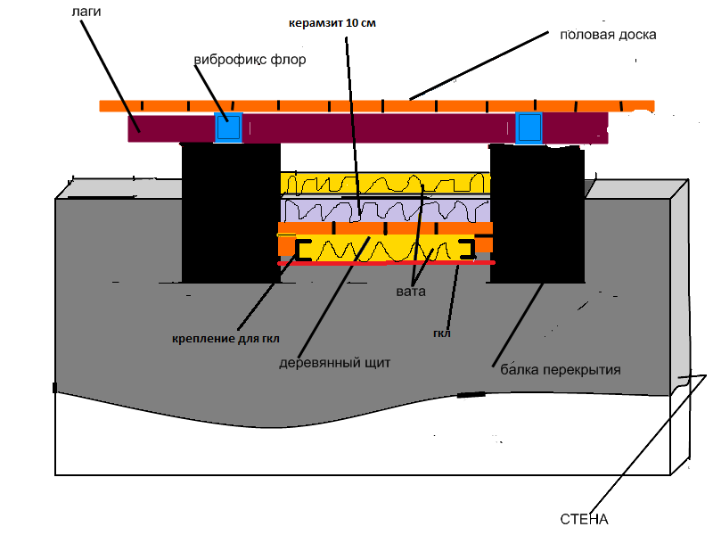

Postby CEMEH » 16 Mar 2011, 00:39
Андрей, здравствуйте. К сожалению, не вышло задать Вам кучу лишних вопросов при встрече - грипп ходит по Европе. По сему буду задавать их понемногу доступным способом. при устройстве моего перекрытия я планировал крепить листы гипсокартона прямо к балкам (брусу) деревянных щитов. Но мастер, который должен делать работы с гипсокартоном категорически не хочет крепить гипсокартон на прямую к деревянному брусу, аргументируя это тем, что не может гарантировать, что балки не покрутит со временем ( даже и сухие), а тогда потрескает и гипсокартон. в его опасениях есть доля истины. То есть приходим к тому, что гипсокартон нужно крепить только к соответствующим креплениям. Выше Вы писали "Не надо снизу к балкам закреплять двухслойную конструкцию из плит ОСБ и ГКЛ на промежуточном металлическом каркасе. При этом как раз и получается нежелательная с точки зрения ЗИ трехслойная конструкция". Возможно я опять неправильно Вас трактую. скажите, возможно ли такое крепление гипсокартона и само устройство перекрытия, как я изобразил на рисунке:
ПЕРЕКРЫТИЕ 2.png (39.36 KiB) Viewed 21118 times
интересует также, нужна ли вата между досками деревянного щита и листом гипсокартона? и нужна ли упругая прокладка между листом гипсокартона и балкой перекрытия?
