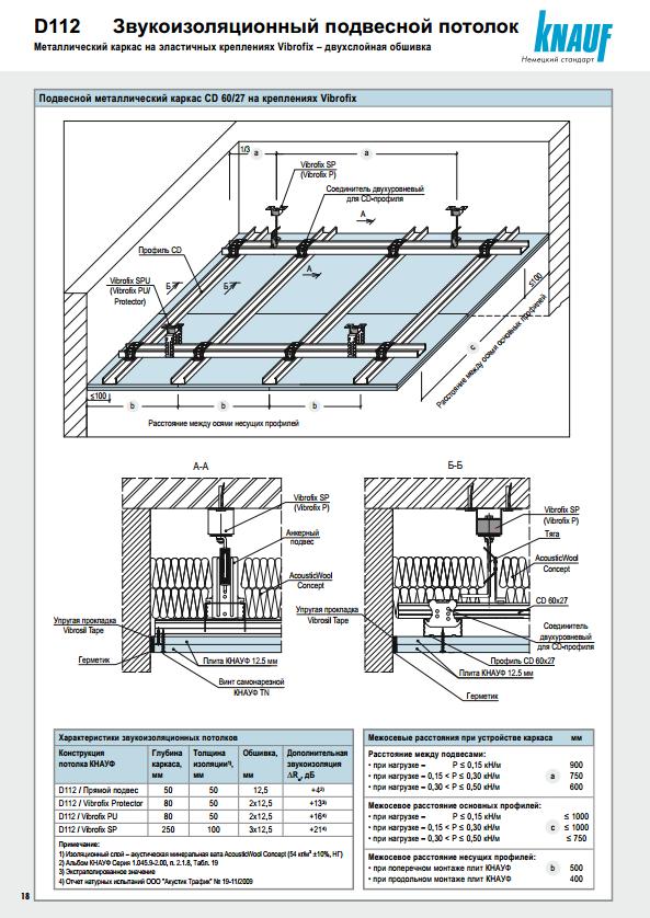

На практике для подвесного потолка на основе 2 слоев ГКЛ принимается поверхностная масса около 25 кг/кв.м. При этом "сетка" узлов крепления к перекрытию для надежности принимается примерно 750х750 мм (1,8-2,0 крепления/кв.м). При этом нагрузка на крепления Виброфикс PU и получается около 14 кг/шт.

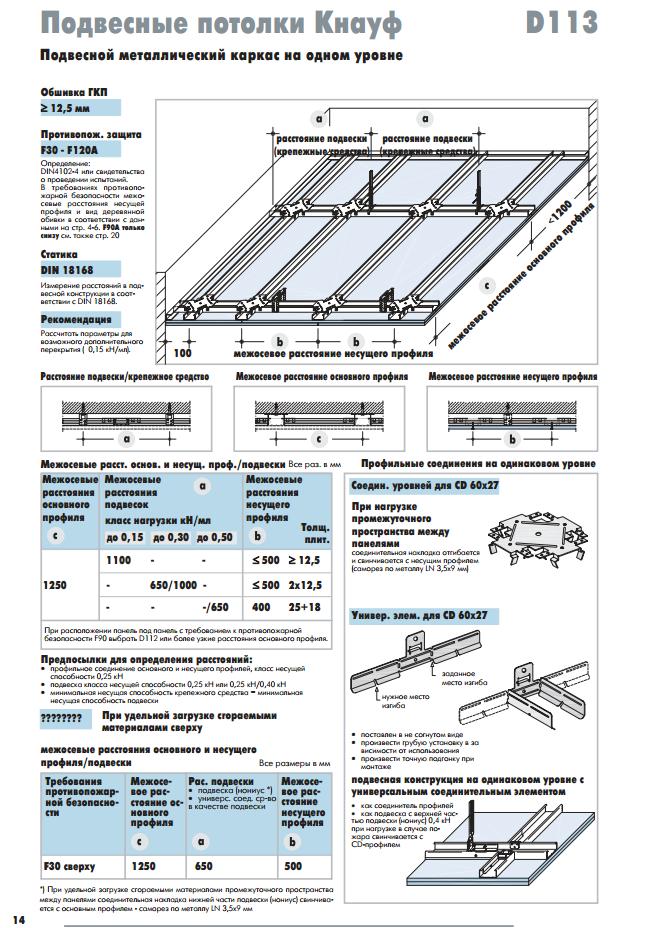

Postby alan » 28 Sep 2012, 09:12
Итак,как я уже писал выше, конструкцию хочу сделать http://www.image123.net/ddprnjuo5y5jpic.html одноуровневую из одних только параллельных профилей. Такая конструкция показала свою жизнеспособность простояв 5 лет без прогибов и провисов. Подвесы хочу использовть свои, так как ценник на Виброфиксы у нас от 12 баксов... при моих объемах( 4 комнаты, коридор, кухня)-это разорение. Вот я и решил повторить свои подвесы, но использовать в них Силомер. И вот сейчас главная задача-
1. расчитать шаг профилей, чтобы обеспечить требуемый интервал для крепления гипсокартона
2. Выбрать необходимый Силомер для обеспечения необходимой нагрузки на подвесы
3. Расчитать шаг подвесов.
И вот тут у меня явная загвоздка.
1.Шаг подвесов хочу сделать как стандартный Кнауфовский- 0т 400 до 500 мм. Так как на этих же профилях будут крепиться и подвесы, то максимальное расстояние для обеспечения отсутствия прогиба будет до 1000 мм. И в следствии этого кол-во подвесов на 1 м2 будет значительно больше( орентировочно 6-9 шт) , что явно не дает использовать те же Виброфиксы с их нагрузочной способностью (7-14 кг на подвес). Поэтому предполагаю использовать в подвесах более слабый Силомер( может зеленый или розовый), у которого предельная статичная нагрузка меньше. Следовательно кол-во подвесов должно быть больше, что и требуется. Остается перевести это все на бумагу. Пока ничего не выходит.
Хотел просчитать по аналогии подвесов Виброфикс- площадка диаметром 40мм2 , красный Силодин, необходимое кол-во подвесов на 1 м2, но не могу вывести требуемую зависимость.
Я не понимаю по каким формулам вы ститаете свои же подвесы. По идее же- Предельная статичная нагрузка- это предельный вес( F=g*m) поделенный на 1м2 ? Или я не прав? Помогите, пожалуйста, бо я уже запутался.

Postby Андрей Смирнов » 28 Sep 2012, 10:06
alan, конечно же ты можешь самостоятельно попробовать рассчитать упругие элементы и выполнить конструкцию подвесного потолка. Но хочу тебя проинформировать, что когда в нашей компании разрабатывались конструкции креплений Vibrofix, это заняло несколько месяцев, потребовало усилий четырех инженеров-акустиков, а также проведения целого ряда квалификационных испытаний и измерений в трех акустических лабораториях и в натурных условиях на нескольких объектах.
В результате получились крепления, в конструкции которых учтены не только акустические функции, но и практическая целесообразность, функциональность и "дуракоустойчивость" :)
Кстати, для одноуровненвого потолка принимай во внимание детальный лист Кнауф D 113
Knauf D113 acoustic.ua.JPG (131.77 KiB) Viewed 58893 times
Postby alan » 28 Sep 2012, 10:35
т.е. помощи по расчетам ожидать не стоит? Андрей, просто в моем случае, или быть без звукоизоляции, или добиться бюджетными средствами улучшающего звукоизоляцию эффекта... И если бы вы помогли, этот эффект быбл бы заведомо более значительным.
