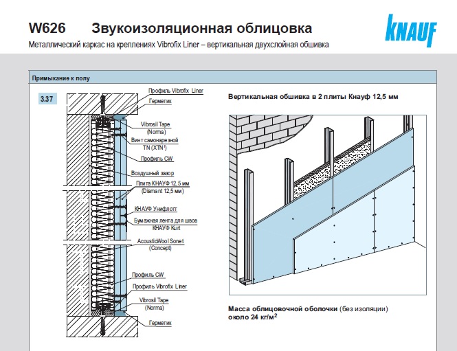

На стр. 3 ЗИ решений Кнауф приведены параметры облицовок, которые испытывались в акустической лаборатории. На практике глубина каркаса может быть любойц, но при этом характристики будут меняться соответствующим образом.
Если вы хотите максимально сэкономить на площади помещения, но получить высокую ЗИ, то облицовка должна выполняться по схеме 3.1 или 3.2 с минимальной глубиной каркаса 65 мм + 3 слоя ГКЛ.
Если вы хотите просто максимально сэкономить на площади помещения, то облицовка должна выполняться по схеме 3.7 или 3.8 с минимальной глубиной каркаса 35 мм + 3 слоя ГКЛ.

Увеличение относа от стены и увеличение толщины обшивки одинаково увеличивает ЗИ, как ни странно :D
Могу привести формулы, если будет интересно.
Замена мягкой Экотишины плотным Роквулом может увеличить ЗИ на 2-4 дБ только в области средненизких частот.
