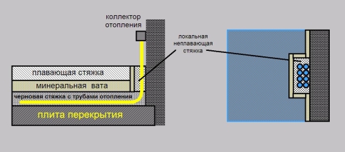

Postby TpcAlam » 09 Oct 2020, 13:22
Здравствуйте, Андрей.
В этой ветке был вопрос viewtopic.php?f=1&t=2639&start=40#p23807
Скажите, если этот небольшой участок с выходом труб залить "локально" до уровня общей стяжки в помещении? Фактически заменить изоляционный материал (вспененный каучук) обычной ЦПС. Как мне кажется, это никак не ухудшит общую звукоизоляцию. Все равно в этом же помещении (кухня) есть элементы, имеющие жесткую связь между собой и плитами перекрытия (кирпичная перегородка кухня/ванная, кирпичная перегородка со следующей квартирой....). Я прав или нет?
Дело в том, что только сейчас (с момента когда сделали отопление) обнаружилось некоторое "недоразумение", которое меня теперь несколько смущает. В месте перегиба двух крайних труб отсутствует строго вертикальный участок. Иными словами, в области где будут границы стяжки (по высоте, от низа до верха) трубы идут немного по диагонали. Чтобы обеспечить ту конструкцию, которую Вы рекомендовали, придется существенно увеличить толщину изоляционного слоя около труб (вспененного каучука или подобного материала). Это несложно сделать, но если посмотреть на это с другой стороны.....Если вместо изоляционного материала выполнить "локальную" стяжку? Площадь этого "локального" участка с обычной стяжкой (поверх плиты, "поверх труб", исключительно в районе коллектора по границам труб) с размерами примерно [100 мм х 300 мм] ничтожно мала в сравнении с площадью всего помещения [3000 мм х 4000 мм] и тогда в этом месте можно будет выполнить обычный узел стыковки плавающей стяжки, как со стеной. Все правильно? И на общую ЗИ это никак не повлияет? (конкретно в моей ситуации)

Postby Андрей Смирнов » 09 Oct 2020, 17:12
TpcAlam wrote:Здравствуйте, Андрей.
В принципе так можно поступить.
Postby TpcAlam » 12 Oct 2020, 13:13
Что означает в Вашем ответе слово "в принципе"? То есть могут быть какие-то заметные негативные результаты такой конструкции?
Конструкция получится такой, хочу уточнить, для отсутствия недопонимания

Postby Андрей Смирнов » 12 Oct 2020, 13:42
Убираю из своего ответа фразу "в принципе" :)

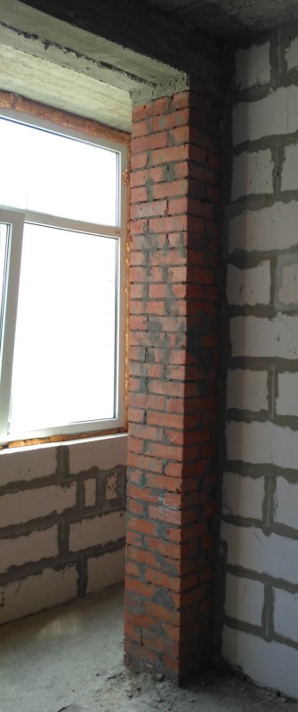

7. Все-таки для меня по поводу плавающей стяжки остается непонятным момент по типу и марочности раствора. С одной стороны Вы пишете что важна только поверхностная масса. С другой стороны Вы пишете про необходимую несущую способность и соответствующую марочность. Где-то в стандартах или снипах вычитал о том, что при выполнении стяжки по упругим основаниям она должна быть М300 и обязательно армированная. Про армировку вопросов нет, вопрос про марочность.Так как все-таки можно/нужно делать? Мне вообще уже сделали плавающую стяжку и в оставшихся комнатах (теперь по всей квартире кроме санузла). Никаких негативных моментов не произошло, все хорошо. Да, действительно, есть некий звуковой эффект от сильного топота по стяжке, но сказать что это барабан никак не могу.
фрагмент армопояса_edit.jpg (49.28 KiB) Viewed 28302 times

Postby profeMaster » 27 Feb 2021, 18:49
Облицовка будет стоять на плавающей стяжке и это может послужить образованием микротрещин на стыке вверху облицовка/потолок.
так облицовка и сверху, и снизу, и по бокам должна быть герметиком заделана)
марка ЦПС отностится ТОЛЬКО к прочности стяжки, т.е. основания для вашего финишного покрытия пола. На ЗИ это не влияет.
