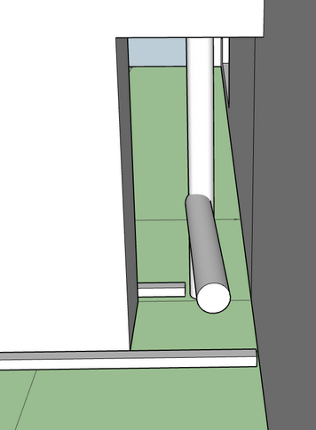

Пол на лагах на Силомер-е делается в двух смежных помещениях.
В стене между помещениями есть "ниша" для труб и канализационного стояка.
Лаги лежат по периметру каждого помещения как по схеме.
Вот картинка:
Надо ли настил из фанеры "заводить" в эту нишу?
То есть получится как бы общий настил и в нише и в помещениях.
Или настил ограничить вдоль стен? Тогда в нише вместо чернового пола будет "дырка" до перекрытия.
Как лучше сделать?

Лучше сделать так, чтобы было красиво :)

Postby es-domak » 07 Feb 2020, 20:38
Андрей Смирнов wrote:Лучше сделать так, чтобы было красиво :)
Красиво будет в обоих случаях.
Вопрос только в звукоизоляции. Не будет ли ухудшения звукоизоляции, если в нише будет "дырка"?

Postby Андрей Смирнов » 08 Feb 2020, 10:17
Не надо никаких дырок...

Postby es-domak » 08 Feb 2020, 15:06
Андрей, ничего не понял из ваших ответов.
Объясните пожалуйста подробнее, как правильнее сделать пол на лагах с учетом того, что между стенами вот такая "ниша" (то есть технологический проход для труб, не знаю как это правильно называется)?

Postby Андрей Смирнов » 08 Feb 2020, 16:32
делайте сплошной настил пола.

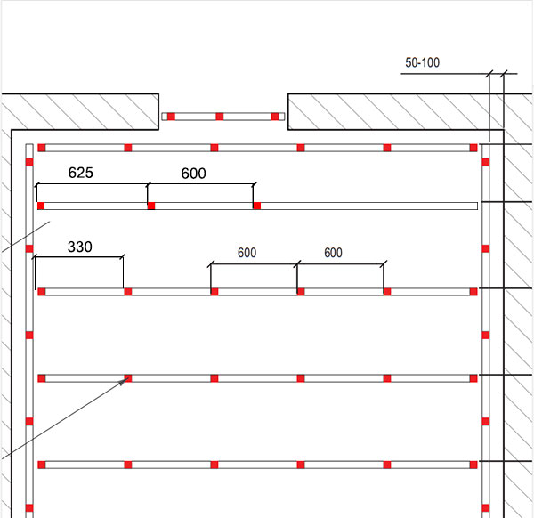

Postby johnson » 24 Oct 2021, 20:06
Вопрос по раскладке опор под лаги на силомере.
Лучше сделать как в верхнем варианте, начать от центра, и расстояние до боковой будет 625мм, или как во втором, и расстояние до боковой опоры 330мм?

Postby Андрей Смирнов » 25 Oct 2021, 08:10
johnson wrote:Вопрос по раскладке опор под лаги на силомере.
Схема ориентировочная. Расположение опор можно изменять с толерантностью примерно 10%.
Предпочтительнее вариант, в котором более плотно опоры расположены по периметру помещения.

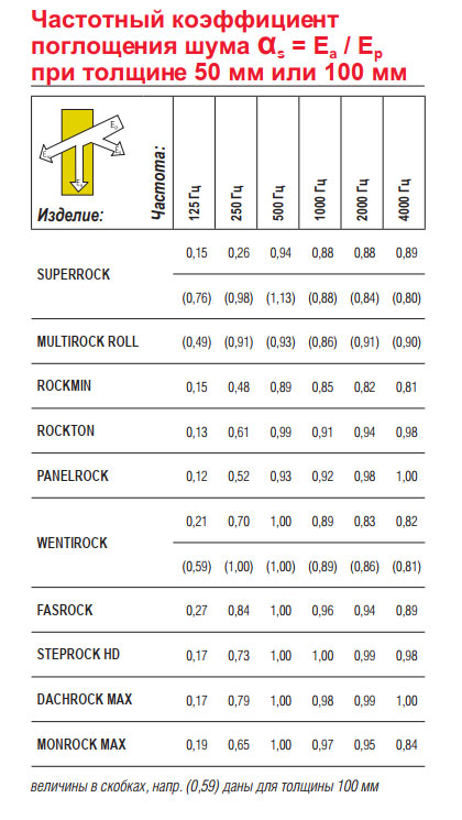

Еще многократно мучанный вопрос про выбор минваты в пирог пола на лагах.
Поскольку в Латвии не имеется в наличии специализированных звукоизляционных ват, можно ли полагаться при выборе на данную табличку по КЗП, или плотностью ваты не стоит злоупотреблять и использовать в рекомендуемых вами пределах 45-70kg/m3?
Какую лучше выбрать Из доступных в продаже:
Rockwool Superrock (на самомделе ее уже приобрел, но готов поменять если есть смысл)
Rockwool Rockmin
Parock was35t(tb)

Postby Андрей Смирнов » 05 Nov 2021, 12:46
Из указанных в таблице наиболее приемлем Rockton.
Если уже купили Superrock, то на нем и остановитесь.

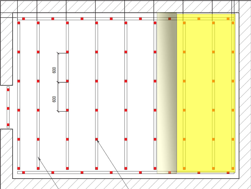

Postby johnson » 20 Nov 2021, 16:44
Андрей, подскажите.
Стал укладывать вату и ОСБ, но столкнулся с такой проблемой.
Пустотная панель, выделенная желтым прямоугольником, находится над улицей (вход в дом). она лежала ниже остальных панелей, поэтому для утепления был уложен XPS 50мм и залита стяжка 45мм. Кроме всего прочего весь пол от двери до окна (где эта панель ) под уклоном, поэтому здесь получилось расстояние от стяжки до ОСБ 10-11см.
Проблема состоит в том, что при хождении по этому месту, или даже легкому удару кулаком создается гул. такой гул сходит на нет в районе градиента и далее по комнате его нет совсем (хотя и здесь расстояние от настила до панели около 8см).
С чем это может быть связано и можно ли как-то с ним бороться? Пробовал укладывать 1 и 2 слоя Superrorck, Сейчас попробовал уложить первым слоем Paroc Fas 3, ничего не помогает.

Postby Андрей Смирнов » 21 Nov 2021, 19:05
Я правильно понимаю, что лаги в "желтой" зоне опираются через силомер не на перекрытие, а на тонкую стяжку по слою пенопласта?
Если это так, то причина в нежелательных резонансных явлениях в системе пола, где есть 2 упругих слоя (силомер и пенопласт и 2 массивных слоя (настил пола на лагах и стяжка).
Такие двухзвенные системы имеют помимо основной резонансной частоты ещё и суммарно-разностные резонансные частоты, которые сложно учитывать на практике. Такие частоты могут приводить к нежелательным последствиям.
С точки зрения строительной физики у вас есть нарушение.
Утепление наружного ограждения, в вашем случае перекрытие над улицей, правильно выполнять снаружи дома, а не внутри квартиры.
Опасность заключается в расположении точки росы. Если утепление делается внутри помещения, то возможно выпадение конденсата и, как следствие, намокание и плесень.
Если бы утепление было выполнено снаружи, то с полом у вас не было бы проблем.

Postby johnson » 22 Nov 2021, 11:18
Андрей Смирнов wrote:Я правильно понимаю, что лаги в "желтой" зоне опираются через силомер не на перекрытие, а на тонкую стяжку по слою пенопласта?
Да, это так. Стяжка по экструдированому пенополистиролу. Изначально было сделано утепление и снаружи- пенопласт 8мм. Максимально , что было возможно.Поскольку в этом месте плита лежала ниже основного пола, поэтому и было решено, сделать еще доп. утепление со стяжкой внутри помещения.
Подозревал, что гул из-за стяжки с пенопластом, но удивляет, что даже небольшой удар создает такой гул.
Андрей Смирнов wrote:С точки зрения строительной физики у вас есть нарушение.
Была надежда, что, поскольку есть утепление и снаружи, то с точкой росы не будет проблем.
На данный момент видимо придется оставить как есть, благо это место где будет стоять стол и интенсивной ходьбы не будет. есть надежда, что не будет этот гул докучать.
Есть ли смысл оставить 2 слоя минплит - первым идет Paroc Fas3, сверху Rockwool Superrock? Хуже от этого не будет?
