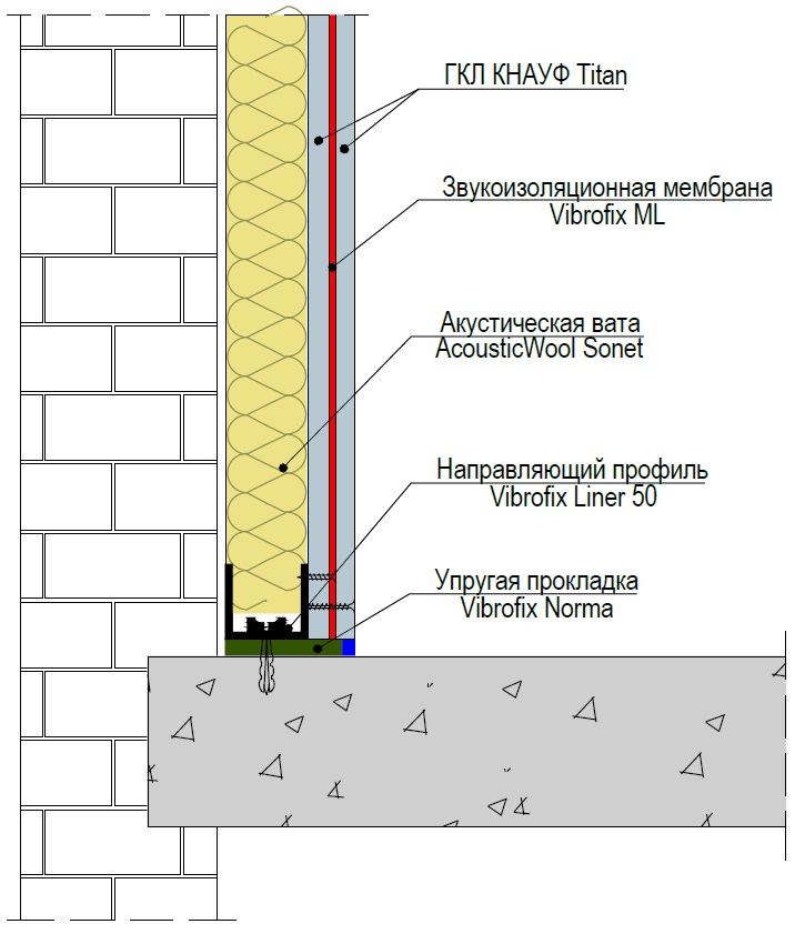

Postby Андрей Смирнов » 24 Oct 2021, 14:52
99,99% это структурный шум.
Максимум эффекта даст ГКЛ облицовка на независимом каркасе.
https://www.acoustic.ua/st/files/wall_c ... _82_ML.pdf
Postby pova » 03 Nov 2021, 13:48
Андрей, здравствуйте. Строю каркасный деревянный дом. Для увеличения звукоизоляции и снижения структурного шума планирую облицовку двумя слоями сапфира 12,5 мм на независимом каркасе. Высота - 2,7 метра. Как я понимаю, надо сдваивать профиль и получать в сечении Н? Как я понимаю, с точки зрения звукоизоляции лучше шаг 60 см, но так как всё равно стоек в 2 раза больше надо, шаг 30 см не будет предпочтительней (но тогда без сдваивания стенового профиля)? Второй момент - независимый каркас не предусматривает крепление вверху в направляющем профиле. Но если я потом захочу натяжной потолок - не будет проблем? Или в верхней части вертикальные стойки стоит дополнительно связать со стеной виброподвесом (один виброподвес на стеновой профиль в самом верху, где возможен в будущем монтаж натяжного потолка)? Нужны ли дополнительные закладные для монтажа натяжного потолка, в случае независимого каркаса?
pova
Joined: 25 Oct 2021, 16:33
Postby Андрей Смирнов » 03 Nov 2021, 13:56
pova wrote:Андрей, здравствуйте. Строю каркасный деревянный дом. Для увеличения звукоизоляции и снижения структурного шума планирую облицовку двумя слоями сапфира 12,5 мм на независимом каркасе. Высота - 2,7 метра. Как я понимаю, надо сдваивать профиль и получать в сечении Н? Как я понимаю, с точки зрения звукоизоляции лучше шаг 60 см, но так как всё равно стоек в 2 раза больше надо, шаг 30 см не будет предпочтительней (но тогда без сдваивания стенового профиля)? Второй момент - независимый каркас не предусматривает крепление вверху в направляющем профиле. Но если я потом захочу натяжной потолок - не будет проблем? Или в верхней части вертикальные стойки стоит дополнительно связать со стеной виброподвесом (один виброподвес на стеновой профиль в самом верху, где возможен в будущем монтаж натяжного потолка)? Нужны ли дополнительные закладные для монтажа натяжного потолка, в случае независимого каркаса?
Не нужно удваивать количество профилей и делать из них двутавры, достаточно обычных стоек с шагом 600.
Независимый каркас предусматривает крепление вверху в направляющем профиле, но не предусматривает крепление к защищаемой стене с помощью подвесов.
Никаких дополнительных закладных для монтажа натяжного потолка не требуется.

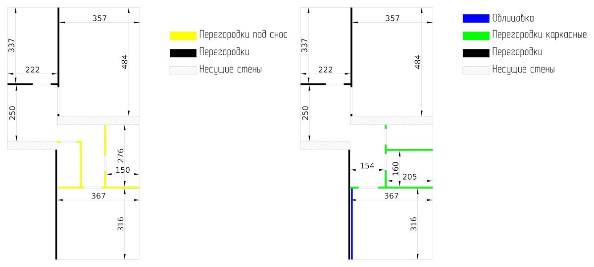

Postby uu953 » 10 Nov 2021, 21:20
Есть квартира следующей планировки (слева на рисунке), планируется перепланировка (справа на рисунке) будет увеличена ванная и санузел за счет коридора. Дом 86-я серия, кирпичные - наружные и несущие (продольные) внутренние стены, перегородки межквартирные - двойные гипсолитовые с зазором, перекрытия 220-е. Этаж 5/5.
По звукоизоляции планируется плавающая стяжка по вате везде кроме ванны и санузла, каркасная облицовка и каркасные перегородки.
Непонятно несколько моментов:
1) Если не делать плавающую стяжку под ванной и санузлом, то перегородку, ограничивающую ванну и санузел можно ставить на эту стяжку?
2) Получается подготовка пола будет включать в себя выравнивание тонким слоем наливного пола по всей площади квартиры с обустройством деформационных швов над швами плит, с последующим устройством опалубки, разделяющей комнаты/коридор/ванну и обустройством плавающей стяжки в комнате и коридоре и неплавающей стяжки в ванной?
3) В этом случае профиль перегородки между ванной и комнатой будет жестко крепится к неплавающей стяжке и потолку, насколько это плохо?
4) Как осуществить сопряжение перегородки с дверным проемом, установленной на плавающей стяжке коридора но с жестким закреплением к потолку, и перегородки ванной?
Дополнительно вопросы, облицовка будет стоять на плавающей стяжке, но потолочный направляющий профиль будет жестко закреплен к стене, liner в РФ не водится, насколько это плохо?
Стоечные профили, как в перегородках так и в облицовках, к стенам креить не надо?
Использование влагостойкого кнауф сапфир в два слоя по 12.5 мм нормально?
uu953
Posts: 13
Joined: 11 Oct 2021, 07:24
Postby Андрей Смирнов » 11 Nov 2021, 11:52
