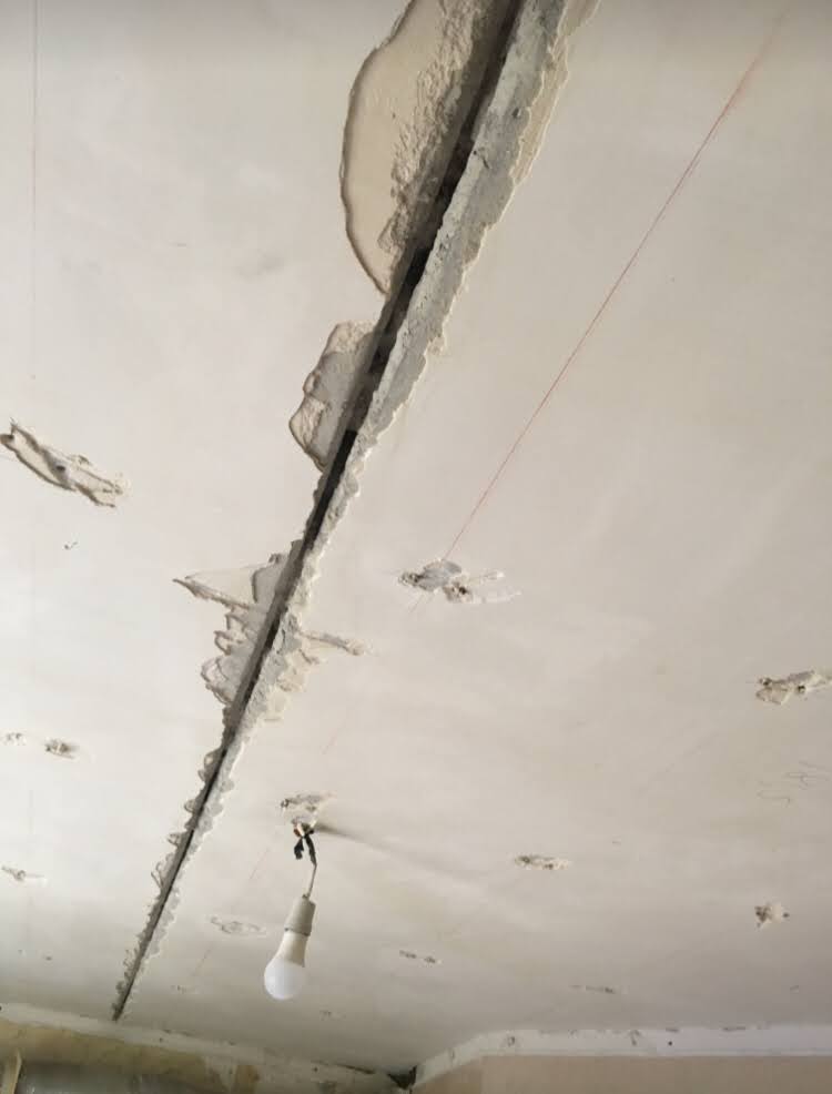

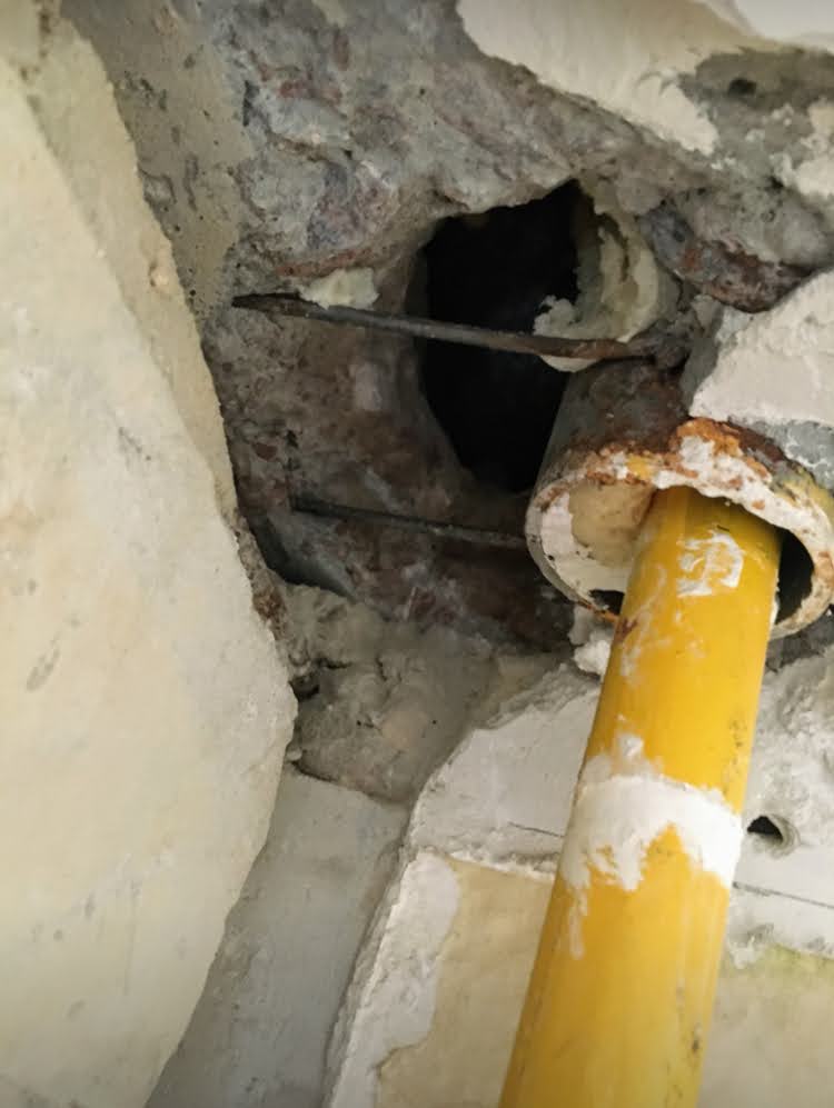

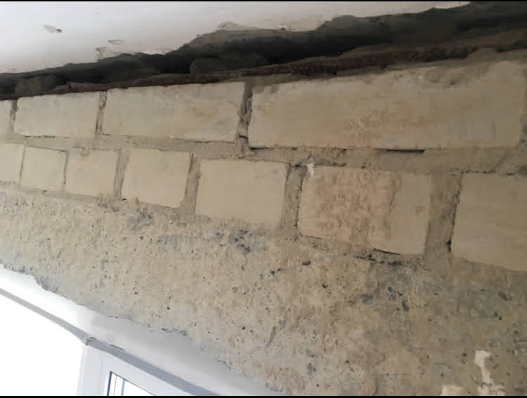

Postby Эльви » 05 Jun 2021, 16:46
Здравствуйте, Андрей!
Хочу в квартире в доме из силикатного кирпича с перекрытиями из бетонных панелей сделать ЗИ потолка, заменить некоторые перегородки на ЗИ с ГКЛ. Соседей сверху слышу очень отчетливо, голоса, звук телевизора, при большой громкости отчетливо слушаю передачи из их квартиры, звук выключателя, скрип дивана, в общем прекрасно знаю, чем и как они живут :)) Сейчас провожу подготовительные работы, снимаю штукатурку, расшиваю стыки панелей на потолке...результат: везде куча щелей и дыр, глубоких и достаточно широких.
Очень хочу получить от Вас совет, как же заделывать эти щели (фото прилагаю)
1.Могу ли я эти щели заделать цементной штукатуркой уже готовой, либо клеем для плитки на основе цемента или только цементно-песчаный раствор?
2. Над окном между кирпичной стеной и потолком обнаружена щель высотой 4 см и глубиной 20 см, ее заделывать кусочками кирпича и цементной штукатуркой? Или можно использовать гипсовую смесь.
3. В коридоре в стене обнаружена щель высотой 3 см и глубиной 30см (стена смежная с тамбуром в подьезде), ее тоже заделывать кусочками кирпича и раствором или "оторвать" ее, заделав минватой или аккустическим полиэфирным волокном и герметиком?
4. как правильно заделать щели шириной 1-1,5см и глубиной 3-4 см между плитами перекрытий? Цементным раствором сложно их полностью заполнить (можно ли смачивать в более жидком растворе полиэфирное волокно (синтепон) и забивать щель, а последние 1-2 см заделать уже густым цементно-песчаным раствором или цементным клеем для укладки плитки?
5. На фото видна газовая труба, гильза которой заделана пеной и рядом очень глубокая дыра , которая разветвляется к соседям сверху и к соседям сбоку см на 30-40, линейка металлическая полностью утопает в ней. Подскажите, пожалуйста, чем заделать такую дыру? Цементно-песчаным раствором на всю глубину без помощи того же синтепона вряд ли это сделать получится((( Как заделать трубу в гильзе схему у Вас нашла:)
Щель между перекрытиями на потолке
Щель над окном на протяжении всей стены
Газовая труба с гильзой и дыра)

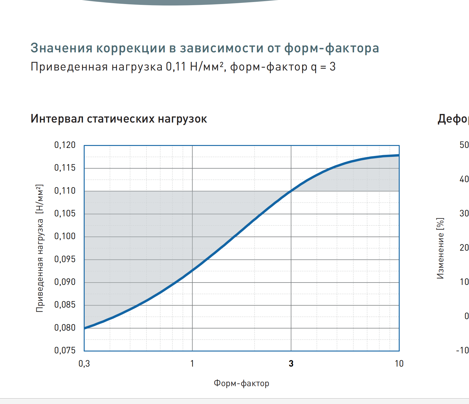

Postby Алексей92 » 06 Jun 2021, 20:58
Здравствуйте всем. Продолжая ремонт столкнулся со сложностью расчета нагрузки на Виброподвесы на потолке. Хочу реализовать проект комната в комнате. Проблема- структурный шум (лифт) Уже смонтированы стены и пол -многослойные конструкции - но не об этом....Сейчас стоит вопрос про потолок. Виброподвесы - от компании техносонус - Сонокреп ЕП 30. максимальная нагрузка заявлена 30 кг. оптимальных нагрузок не указано....Чуть ранее считал, что эластомер будет работать если его нагрузить от 60 до 90 % от максимальной......Но покопавшись по интернету перечитав множество информации. В том числе ТЕХпаспорт vibrafoam SD 110 (используется в данных подвесах) Произвел следующие расчеты. Для куска эластомера с Д*Ш*В = 40мм*40мм*25мм Форм фактор по формуле q = l * w / (2t * (l + w)=0,4 (где l-длинна, w-ширина, t-высота)......По графику коррекции стат нагрузки в зависимости от форм фактора (во вложении прикрепил тех паспорт) получается примерно 0.0825 Н/кв.мм вместо 0.11 Н/кв.мм (которые заявляются для q = 3)......На одном из форумов нашел формулу (В НЕЙ НЕ ОЧЕНЬ УВЕРЕН...... КТО НИБУДЬ ПРОИЗВОДИЛ ПОДОБНЫЕ РАСЧЕТЫ?) m = P / g * S по которой рассчитывается предельно допустимая масса прилагаемая на эластомер.... p - вес (сила прикладываемая на единицу площади) g- постоянная (ускорение свободного падения) s- площадь 40мм*40мм = 1600 кв. мм)......вставив в формулу цифру из тех паспорта 0.0825 Н/кв.мм (предельная нагрузка для данного куска эластомера) разделил на постоянную - ускорение свободного падения 9,8 ньютон/кг умножил на площадь - получил 13,4 кг.- максимальная нагрузка на данный виброподвес чтобы тот не потерял своих свойств.......
Вопрос 1- Правильно ли я все подсчитал, теми ли я формулами оперировал?
если верить мнению многих людей что нагрузка на виброподвес должна быть 60% до 90 от максимальной.....то если пользоваться высчитанными 13,4кг получается от 8,04кг до 12,06....если исходить из того что написано на оф сайте техносонус- макс нагрузка 30кг на сонокреп еп 30 то от 18 до 27кг....
Вопрос 2- из каких величин исходить- диапазон нагрузки на подвес 8,04кг до 12,06 или диапазон от 18 до 27......
собственно что планирую нагружать- потолок 400см на 400см на котором уже смонтировано одеало термозвукоизол (со стен плавно перешло на потолок), виброподвесы (КОЛИЧЕСТВО????????) каркас вата, облицовка- плиты с песком 18мм (соундгард премиум) затем мембрана затем гипсокартон вес всего 741кг если еще добавить один слой гипсокартона то 900кг......
вопрос 3 какое КОЛИЧЕСТВО виброподвесов оптимально!??? исходно планировал 48 подвесов так как считал что оптимально диапазон от 18 до 27кг на подвес.....шаг подвесов 600на 750 (примерно)......но начитавшись информации - если исходить из диапазона 8,04кг до 12,06кг нужно 64 виброподвеса шаг 600 на 600(11.5кг на подвес) и отказатся от затеи нагрузить еще один слой гипсокартона.
Кстати компания техносонус в своих коротких видосиках по монтажу делает шаг 600 на 400 (что приближается к варианту 64 подвеса нежели 48)........
ах, да......собственно 98 дырок или 128 просверлить - наверно велика вероятность натолкнутся на пустоты (перекрытие железобетонное с пустотами) Кто как решает возникшую проблему-
вопрос 4-анкер клин в возникшую случайно при сверлении пустоту нельзя....тогда что???

Postby Алексей92 » 06 Jun 2021, 21:12
Прилагаю фото из тех паспорта

Postby Андрей Смирнов » 09 Jun 2021, 12:31
Эльви wrote:Здравствуйте, Андрей!
Можно применять любой из перечисленных матриалов
можно использовать и ЦПС и гипсовую смесь. Раствор должен быть безусадочным
можно запаковать щель минватой или паклей, смоченной в цементно-песчаном растворе
см. п 3
см. п 3

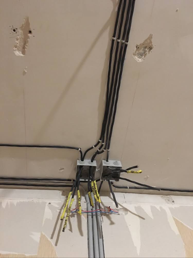

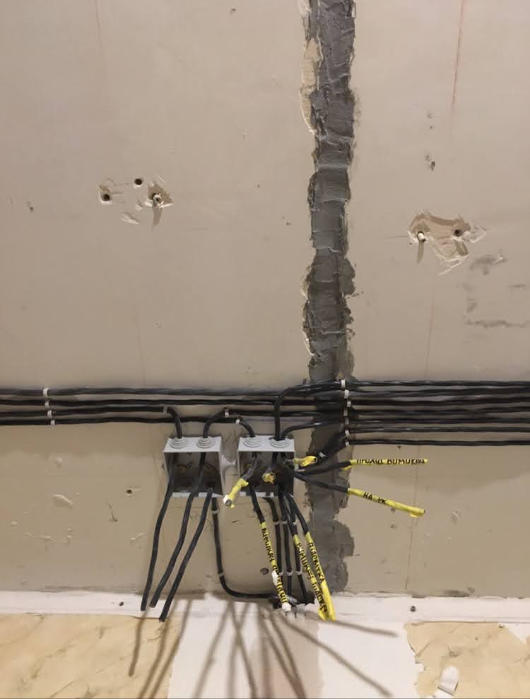

Postby Эльви » 15 Jul 2021, 00:25
Добрый день, Андрей!
Делаю в квартире ремонт, чтобы сделать звукоизоляцию потолка и стен. И так как старая проводка находится в полу, решила заменить проводку. Проводку делают по потолку с применением распределительных коробок прямоугольной формы для открытой проводки. Пока делают только кухню, но звукоизоляцию планирую делать и на кухне, поэтому возник вопрос, как совместить "пирог" звукоизоляции с коробками.
1. Возможно ли делать изоляцию по тому же принципу: виброподвесы+минвата(эковата)+два слоя Титана или распределительные коробки не совместимы со ЗИ потолка? Необходим ли к ним доступ?
2. Не будут ли эти коробки нарушать ЗИ, находясь внутри "ЗИ пирога"? Они высотой 4 см и крепятся к потолку дюбелями.
3. Поверх них тоже нужно проложить слой мин ваты или их нужно тоже как-то изолировать или "отрывать" от потолка?
Слышала, что можно делать проводку без распределительных коробок, поэтому очень нужен совет,
4. делать разводку электрики по всей квартире по той же схеме (с распределительными коробками) или все-таки их наличие влияет на ЗИ?
5. Электрический кабель, который идет по потолку (ВВГнгд) должен быть в гофре или можно без гофры? Учитывая то, что рядом будет аккустическая вата на основе ПЭ (синтепон) или минвата
Заранее спасибо за ответ.
Эльви
Posts: 42
Joined: 03 Jul 2016, 10:16
Location: Киев, Украина
Postby Андрей Смирнов » 15 Jul 2021, 09:46
Наличие коробок никак не повлияет на звукоизоляцию подвесного потолка, если только не будет прямого контакта и жесткой связи коробки с каркасом потолка.
Целесообразность доступа к распределительным коробкам не связана со звукоизоляцией и определяется электриками. Как правило, такой доступ не требуется при правильной технологии проведения электромонтажных работ.
