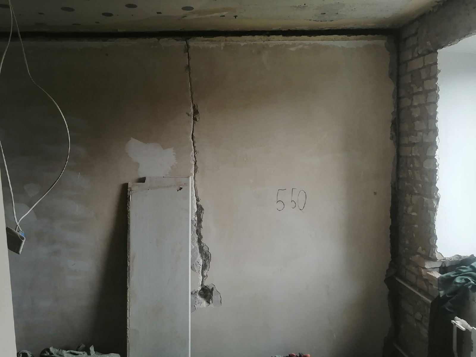

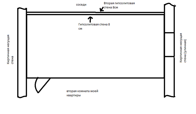

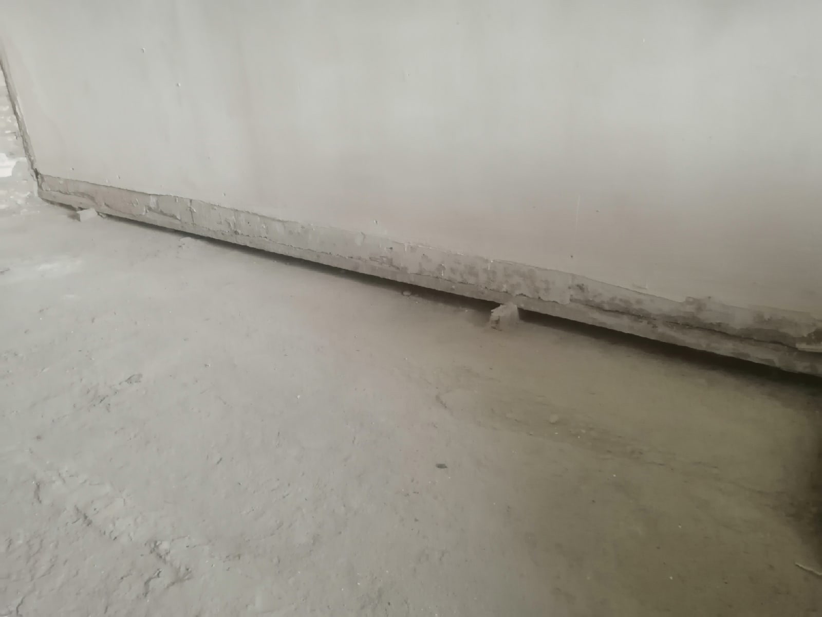

Здравствуйте. Решил сделать звукоизоляцию в детской. Дом кирпичный - силикатный кирпич (белый,)1963 года постройки. 5 этаж(крайний). Плиты перекрытия пустотные, скорее все 220мм.Старый пол был шпунтованная доска около 30мм на лагах 50 мм Очень сильно слышно соседей через гипсолитовую стену - разговоры, будильники, ТВ. Межсоседняя стена – две гипсолитовые стены 8 см, между ними, должна быть воздушная прослойка.
Звукоизолироваться будет Гипсолитовая стена межквартирная, и капительная стена (на рисунке левая).
Будет дополнительная звукоизоляция на каркасе из сдвоеного профиля 50*40 (жопка к жопке ))) ), в него вложена вата - роквул акустик баттс 50мм, облицовка - два слоя ГКЛ кнауф Сапфир. Профиль будет крепиться к плитам перекрытия, через два слоя вибростека, саморезы через виброшайбы (шайба soundguard vibro washer, с конусом). После монтажа облицовки по периметру герметик Вибросил.
Пол будет из ГВЛ по технологии кнауф - тип конструкции Гамма)
Звукоизоляция от воздушного шума, по возможности от ударного, так как этажем ниже по диагонали иногда работает саббуфер.
Гипсолитовая стена - через нее впринципе весь звук проходит, так как по периметру щели до капитальных стен около 5 см, в щели напихана вата (уже вся разложилась на молекулы) и закидана старой штукатуркой из ЦПС, которая уже осыпается.
Хотелось бы попросить пару советов:
1 по щелям.
В этой же теме обсуждалось, что нужно зачеканить ватой вложить Вилотерм, и сверху закидать штукатуркой ЦПС (будет кнауф коттедж, посмотрел большая плотность и как ремонтная штукатурка и как кладочная смесь может быть).
Вопрос 1.1 Вилатерм - это шнур из вспененого полиэтилена. Он вкладывается только для теплоизоляции и чтобы штукатурки меньше ушло, или звукоизоляции тоже прибавляет?
Вопрос 1.2 ЦПС надо закидывать прям в плотную от стену до плиты перекрытия? Или приклеить к плите перекрытия ленту типа вибростек или кнауф Дихтунгсбанд (на вроде того, как каркас изолируем от плиты перекрыти) ??
Вопрос 2 Правильно ли я понял, что облицовка два слоя ГКЛ Сапфир по 12,5мм каждый (он же титан ) намного эффективнее, чем Гвл 10мм + Гкл Сапфир 12,5мм.
Вопрос 3 По сборному полу кнауф.
Вопрос 3.1 Пол будет примыкать к стенам (уже смонтированной к тому времени доп звукоизоляции) через две ленты Вибростек. Нужно ли потом сверху закрывать Вибростек герметиком?
Вопрос 3.2 Пирог будет следующий: керамзит - 2-5 см -> Гвл 20мм->мин плита 25мм роквул флорбаттс -> Гвл 20мм -> Гвл 10 мм -> фанера 18мм (ОSB, я так понял для звукоизоляции это однотипные материалы, что фанера что ОСБ) 18мм. Помогите определиться в двух последних слоях, может стоит заменить матеариалы, на пример вместо фанеры18 мм ГВЛ 20мм, или вместо ГВЛ 10 мм, еще один слой ОSB (и какой тогда толщины, могу еще 1-1,5см пожертвовать). Звукоизоляция пола - главное не ухудшить , соседей снизу не слышу, иногда правда по диагонали саббуфер работает. Облицовка стены на ГВЛ пол ставиться не будет . Т.е. сначала будет звукоизоляция стен, затем стелится пол.
Может, немного косноязычно изложить, прошу простить, голова уже кипит от всей этой новой информации

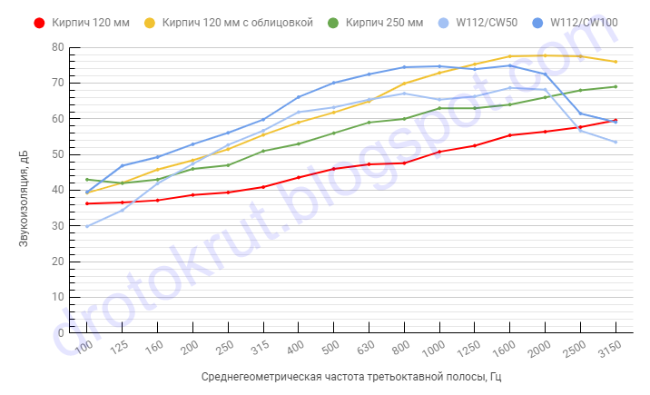

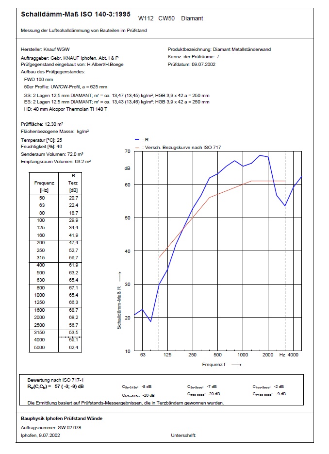

а нет ли у Вас протокола испытания перегородки с профилем CW50?

Postby Андрей Смирнов » 09 May 2021, 15:48
profeMaster wrote:а нет ли у Вас протокола испытания перегородки с профилем CW50?
Postby profeMaster » 09 May 2021, 16:06
спасибо!
предполагаю, что на частоте 100 Гц уже профиль CW75 даст соразмеримый с перегородкой из половины кирпича результат :)

1.1 прибавит звукоизоляции только если будет придавлен, но незначительно
1.2 в СССР этот раствор был марочной прочностью ниже кладочного (подмесом старого раствора получить)

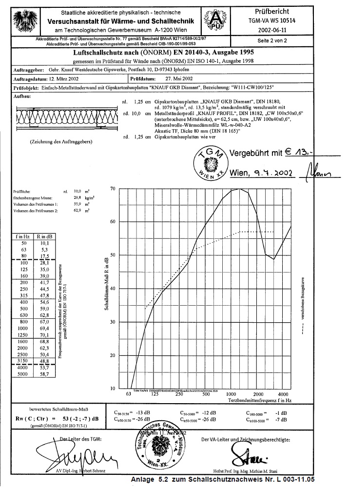

Андрей, а нет ли у Вас протокола испытаний на перегородку W111 на профиле CW100?

Postby Андрей Смирнов » 10 May 2021, 19:24
profeMaster wrote:Андрей, а нет ли у Вас протокола испытаний на перегородку W111 на профиле CW100?
Postby profeMaster » 10 May 2021, 20:06
благодарю!
обратил внимание, что в "печатных" материалах Кнауф 2020 года индекс звукоизоляции перегородок стал больше, по сравнению с 2017 годом (53 дБ вместо 51 для W111/CW100)

Postby Андрей Смирнов » 10 May 2021, 20:21
Результаты измерений в разных лабораториях в разное время на разной аппаратуре могут отличаться на пару дБ.
Кстати, шумомеры 1-го класса имеют точность +/- 1 дБ.
