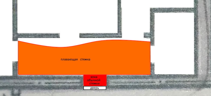

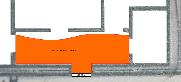

Здравствуйте, Андрей. Как лучше сделать плавающую стяжку в коридоре в зоне входной двери в квартиру?
Вариант 1 (стяжка повторяет границы стен и граничит с входной дверью) или вариант 2 (стяжка идет вдоль несущей стены, а зона перед дверью будет жестко связана с несущей конструкцией здания и залита до единого уровня с плавающей)?
Если делать по 1му варианту, то сначала, наверное, необходимо установить дверь, чтобы стяжку от двери отделяла только демпферная лента. Тогда нужно правильно определить высоту установки двери относительно будущего финишного пола, что в принципе несложно.
Если делать по 2му варианту... При длине зоны обычной стяжки 1000мм и ширине около 300мм (несущая стена полтора кирпича) его площадь будет весьма незначительна по сравнению с общей площадью того же коридора. Скажется ли это на звукоизоляции? Если в коридоре укладывать на пол плитку, то необходимо шов выполнять на границе этого участка и плавающей стяжки коридора, иначе высока вероятность повреждения плитки. И этот шов по границам стяжек должен быть выполнен скорее всего не затиркой, а герметиком (а цвет герметика не всегда можно подобрать под цвет плитки). При таком варианте, кажется, только больше проблем. А как с точки зрения звукоизоляции?

Postby Андрей Смирнов » 16 Jul 2020, 08:53
Компромиссов избежать невозможно, чемт-то всегда приходится жертвовать.
Но в вашем случае вообще не вижу проблем.
Стяжку выполняйте по варианту 1.
Входная дверь всегда устанавливается первой и определяет "нулевую" отметку пола.
Вторая дверь целесообразна, только если у вас значительные источники шума в общем коридоре.
Можно установить вторую дверь с выпадающим порогом, его стоимость обычно 50-100 USD.

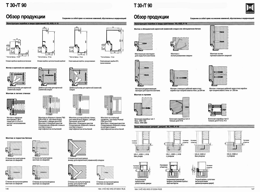

Postby TpcAlam » 02 Aug 2020, 17:14
Здравствуйте, Андрей. Появились вопросы по звукоизоляции откосов.
Окно от застройщика в спальне (а может и вообще все окна) думаю поменять. Постоянно сканируя форум на новые сообщения, где-то читал (кажется, это было недавно), что Вы при замене окна у себя установили "доборные планки" (не знаю как они правильно называются) по периметру окна по торцам, чтобы было достаточно места для облицовки откосов. Тогда облицовка не сильно зайдет за профиль окна (если я все правильно понял). Уличную стену я никак дополнительно изолироваь не буду. Вопрос не очень простой из-за точки росы, правильно и точно все рассчитать некому, поэтому просто решил отказаться от этой идеи. И тут возникает вопрос. Имеет ли смысл вообще заниматься звукоизолирующей облицовкой откосов при замене окна если сама стена никак не будет облицовываться?
Несколько похожий вопрос по звукоизоляции откосов входной двери. Имеет ли смысл это мероприятие, если несущая стена (шириной полтора кирпича) с дверным проемом никак не будет облицовываться изнутри? Пока жду входную дверь есть время все внимательно обдумать....может еще какие-то вопросы появятся. И еще. Скажите пожалуйста, как правильно установить входную дверь (может где-то есть ветка на форуме, может где-то ссылка....)? Не исключено, что установщик дверей мало что знает о правильной установке именно в контексте хорошей звукоизоляции.
TpcAlam
Posts: 157
Joined: 02 Mar 2019, 16:14
Location: Ростовская область
Postby Андрей Смирнов » 03 Aug 2020, 10:56
Если наружная стена не будет звукоизолирована, то в ЗИ откосов нет никакой необходимости.
Тоже самое касается дверных откосов.
Монтаж входной двери зависит от конструкции дверной коробки и материала стены.
В данном случае необходимо следовать инструкции производителя двери.
Postby TpcAlam » 03 Aug 2020, 18:29
Понятно. А в случае установки доборов в проеме входной двери необходимо исключить пустоту и заложить пространство между доборами и стеной акустической ватой, Правильно?
На сайте производителя нет инструкции. В любом случае каждый заказчик сталкивается с "человеческим фактором" исполнителя-установщика, если можно так сказать. Как умеет ставить так и поставит :)

Postby Андрей Смирнов » 04 Aug 2020, 08:30
Как можно обсуждать способ монтажа, не представляя себе конструкции?
Postby TpcAlam » 04 Aug 2020, 15:14
Не очень понял Ваш вопрос, Андрей. Конструкция чего? У входной двери есть откосы. Установочная глубина рамы дери порядка 100мм. Толщина всей стены с проемом порядка 400мм. После установки двери получится откос глубиной порядка 300мм. Этот откос можно заштукатурить (1й вариант), а можно выполнить в стиле внутренней отделки входной двери, установив доборы в цвет внутренней панели (2й вариант). В случае штукатурки тут все понятно. А если идти по 2му варианту, то при оформлении откосов доборами необходимо исключить пустоту между стеной и доборной планкой, заполнив пространство ватой, как в случае ГКЛ конструкций. Правильно? Как я понимаю наличие пустых полостей не лучшим образом сказывается на ЗИ, и этого необходимо избегать.
TpcAlam
Posts: 157
Postby Андрей Смирнов » 04 Aug 2020, 16:30
Звукоизоляция двери в целом зависит от конструкции дверного полотна и дверной рамы, от материала и толщины стены, от того, как коробка монтируется в стену согласно рекомендациям производителя. Вариантов конструкций только одних коробок десятки.
Что тут непонятно?
Например, только у одного производителя Hoermann есть несколько вариантов коробок на все случаи жизни.
А частники вообще делают что хотят.

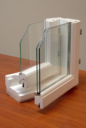

Postby TpcAlam » 08 Aug 2020, 03:42
Андрей, дайте, пожалуйста, свою рекомендацию касательно выбора стеклопакетов при замене окон. Сообщения на форуме и Ваши рекомендации на сайте по теме звукоизоляции окон читал. Общий принцип понятен. Так же прочитал в одном из сообщений, что в зависимости от формулы стеклопакета можно получить окно, которое будет изолировать лучше или низкие или средние частоты. Вопрос в сравнении между собой разных стеклопакетов.
Около дома со стороны окон немного по диагонали на расстоянии метров 50 расположены наружные блоки климатической установки магазина. При открытом окне достаточно ощутимо слышен неприятный гул работы этого оборудования (то есть речь о низких частотах). Похоже, что это система только для охлаждения, так как гул от работы я стал слышать после прихода жары. Никакой переполненной автомобилями и их шумом дороги рядом нет. Детской площадки с радостными детскими криками тоже нет.
Во время предварительного визита по выбору окон выбирал стеклопакет исходя из полученных тут знаний. Из предложенных заинтересовали следующие формулы: 6х10х4х8х4 (32мм), 6х14х4х14х4 (42мм) и [4+4]х14х4х12х4 (42мм). Про увеличение ЗИ триплекса ([4+4] в последней формуле) читал, что это только при применении для склеивания специальных смол да и то незначительно. Чем склеено тут неизвестно. Чтобы Вы посоветовали в моем случае? Насколько заметна будет разница в ЗИ окна при применении разных стеклопакетов? Предполагаю, что последняя формула будет в приоритете по ЗИ, но насколько другие будут хуже?
TpcAlam
Posts: 157
Postby Андрей Смирнов » 09 Aug 2020, 12:28
Вы правы, последняя формула в приоритете по ЗИ.

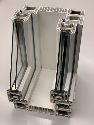

Postby TpcAlam » 19 Aug 2020, 17:56
Здравствуйте, Андрей. Есть еще несколько вопросов по стеклопакетам.
1. В спальне остановился на стеклопакете [4+4]х14х4х12х4 (42мм), так как все-таки хочется отдыхать ночью, а не слушать гул этих компрессорных установок. В кухне решил удешевить стоимость изделия за счет стеклопакета, так как все равно будут шумы от работающей печки, вытяжки, холодильника, котла и т.д.... Решил, что не стоит в этом помещении "тратиться" излишне. Из стеклопакетов 42мм есть еще 2 варианта: 6х14х4х14х4 и 4х16х4х14х4. Разница в стоимости этих стеклопакетов между собой не настолько большая, как в сравнении со стеклопакетом [4+4]х14х4х12х4. Какой из параметров стеклопакета влияет больше на улучшение ЗИ? Асимметричный зазор между стеклами или более толстое первое стекло? Какой из стеклопакетов (6х14х4х14х4 или 4х16х4х14х4) будет предпочтительнее? Может в моем случае (постоянный гул компрессоров климатических установок от магазина напротив дома) это важно? Надо полагать, что мне нужна конструкция стеклопакета для лучшей ЗИ в области низких частот?
2. На лоджии при замене окон приходится выбирать между стеклопакетами 32мм:
[3+3]х10х4х8х4
6х10х4х8х4
4х12х4х8х4
4х10х4х10х4
Какой лучше?
Первый с триплексом существенно дороже остальных, но его формула отличается от 2го только триплексом с наружной стороны. Его я не ставлю в приоритет из-за "мифа про триплекс" (чем он склеен никто не знает :roll: )
Мои соображения такие. Первое место будут делить стеклопакеты [3+3]х10х4х8х4 и 6х10х4х8х4. Тут есть как разная толщина стекол, так и разный зазор. Остальные два пакета будут чуть хуже по звукоизоляции. Окно лоджии также выходит на ту же сторону, что и спальня с кухней, так что гул от компрессоров хорошо слышен.
TpcAlam
Posts: 157
Postby Андрей Смирнов » 19 Aug 2020, 18:21
От НЧ гула компрессоров не спасет ни один из рассматриваемых стеклопакетов.
Для этого необходимо раздельно-спаренное окно.
Разница между 6х14х4х14х4 и 4х16х4х14х4 будет небольшой, но пакет с 6-кой предпочтительнее.
Из пакетов
[3+3]х10х4х8х4
6х10х4х8х4
4х12х4х8х4
4х10х4х10х4
предпочтительнее 6х10х4х8х4.
Хотя 32 мм это всегда слабенькие конструкции.
Postby TpcAlam » 19 Aug 2020, 19:53
Про эти конструкции с двойным остеклением читал в вашей статье. Для таких конструкций хорошо подошла бы толстая наружная стена. Не узнавал в наших фирмах, так что даже не знаю, смогут ли такую конструкцию сделать. Это же, наверное, специализированные профили должны быть?
Выбор пакета 32мм вынужденный, увы. Уверен, что даже это новое остекление будет лучше чем остекление от застройщика из принципа лишь бы было. Остекление на лоджии большое, пены по бокам достаточно много, так что необходимы доборы по всем трем сторонам. А на профиль 80мм (предполагаемый изначально при просчете стоимости) нет усиленного добора (то ли нет вообще добора на такой профиль, не очень понял). Если без доборов, то необходимо "наращивать" торцы лоджии (стены), так как остекление на всю длину лоджии и четверти на окнах тоже выложены "изумительно" :( . Я пока не вижу другого варианта.... приходится остановиться на профиле 76мм со стеклопакетом 32мм
Большое спасибо за рекомендации
