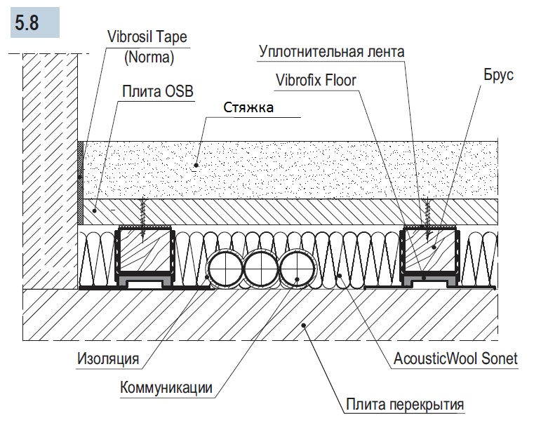

1. Будет ли прирост звукоизоляции от ударного и (или) воздушного шума, если поверх пола по лагам на Силомере выполнить еще дополнительно плавающий пол по 30мм. мин. вате плотностью 140-170 кг. Если да, то насколько существенный прирост - стоит ли это делать? Спасибо!
2. Я хотел бы использовать лаги не 600*600, а 500*500, т.к. так будет гораздо меньше обрези фанеры (её размер 1525*1525). Можно ли при этом использовать Силомер 220 или 110?
Моё помещение - мансарда в каркасном доме.
Сейчас перекрытие на деревянных балках 50*200.
Нагрузка будет небольшая, никаких холодильников, диванов и шкафов - всё это останется на первом этаже.
Заранее спасибо за ваш труд!
Михаил86
Joined: 30 Jan 2020, 06:55
Re: Пол по лагам на Силомере
Postby Андрей Смирнов » 30 Jan 2020, 16:59
Михаил86 wrote:Андрей, спасибо вам! На вашем форуме я за один вечер узнал больше, чем за неделю в ветке по звукоизоляции на форумхаусе.
Есть еще пара вопросов, касающихся пола по лагкам на Силомере, на которые я не могу найти ответа. Прокомментируйте, пожалуйста!
1. плавающий пол это система масса-пружина. Если выполнить плавающий пол по вате поверх пола на лагах на силомере, то получится система с двумя массами и двумя пружинами. Такая система имеет не одну, а две резонансных частоты. Это может привести даже к снижению показателя звукоизоляции в зависимости от соотношения значений двух резонансных частот.
Поэтому лучше так не делать. Увеличить ЗИ можно выполнив поверх настила пола на лагах с силомером стяжку без слоя ваты.
2. тип силомера и размеры опор подлежать расчету на основе ширины лаг и веса настила пола.
