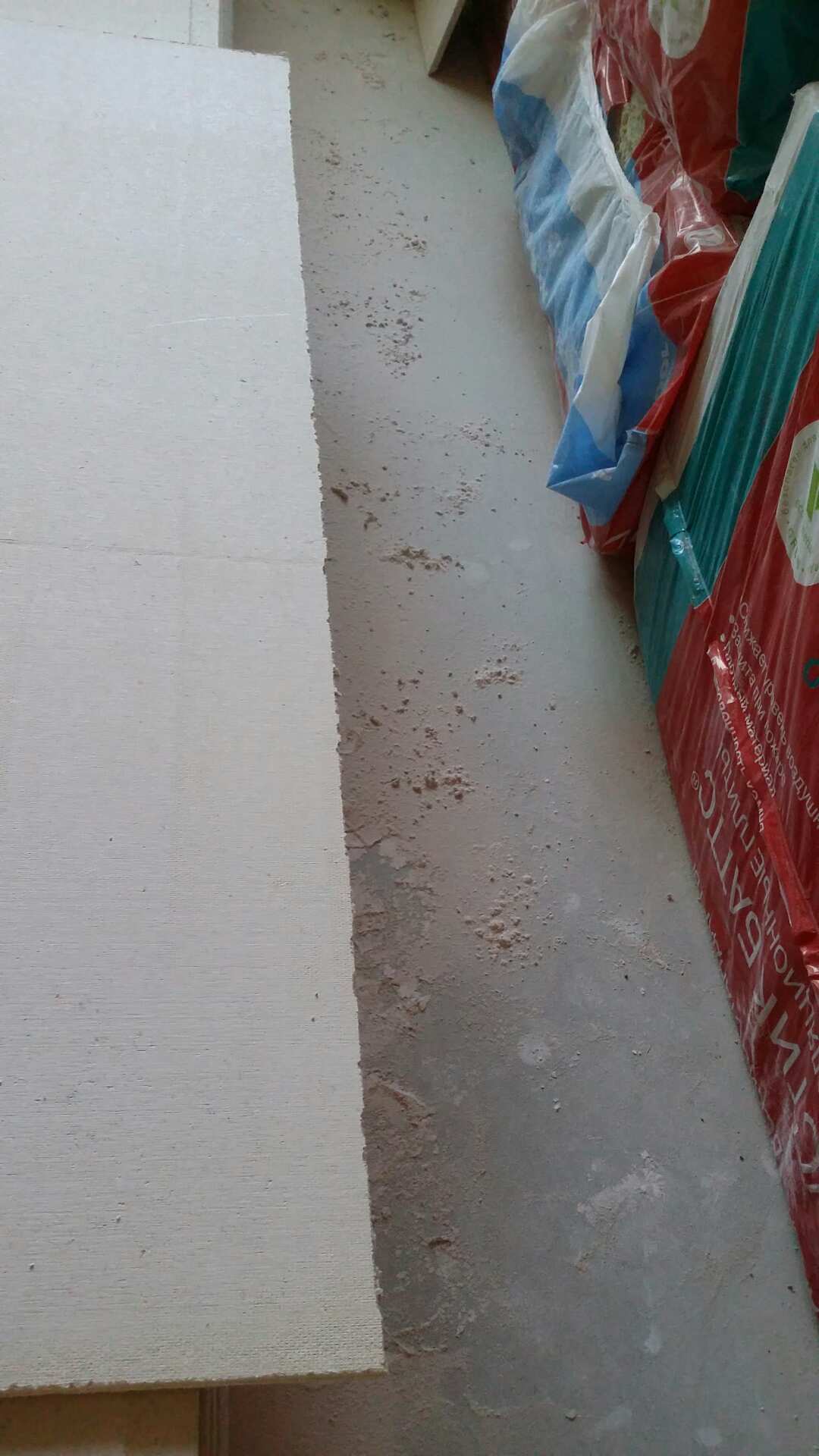

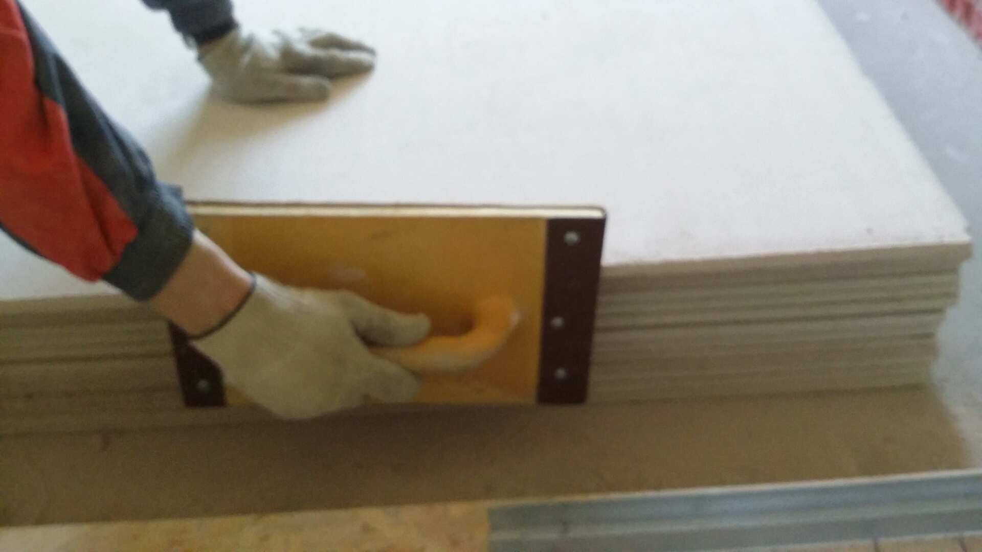

Андрей , здравствуйте . Приступил к обшивке облицовок ГВЛ в 3 слоя . Вы говорили , что средний слой предпочтительнее сделать из кусков .
Скажите куски с неровными краями подойдут , и между ними получится небольшой зазор ?

Либо же края выровнить и эти куски - вплотную друг к другу без зазоров ?

Postby Андрей Смирнов » 22 May 2018, 07:54
В среднем слое края ровнять необязательно.
