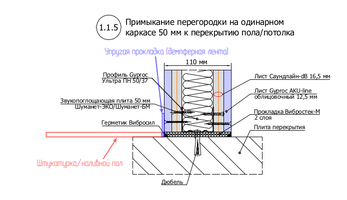

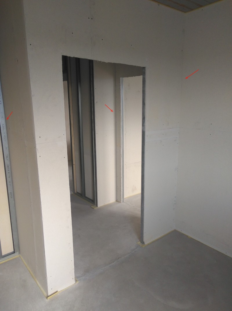

Нахожусь на этапе возведения перегородок квартире новостройке. Уже выполнены работы по обшивке одной стороны перегородок ГВЛ. Пока эти работы выполняю не сам. Пол - плавающая стяжка 70-80мм на 3см ваты Технофлор Стандарт. Возникло несколько вопросов:
1. Во всех альбомах указано про необходимость примыкания облицовки и перегородок к ограждающим конструкциям (стены, пол, потолок) через два слоя вибростек, но не очень понятно насчет примыкания самих частей межкомнатных перегородок друг к другу. Ниже во вложении пример, где эти вызывающие вопросы сопряжения обозначены стрелками. Допустимо ли это, или надо все такие места переделывать?
2. В силу нескольких причин невозможно было выполнить штукатурку потолка и выравнивание пола наливным полом до возведения перегородок. Плиты монолитные, достаточно ровные, поэтому слои штукатурки/наливного пола будут совсем небольшими. Придется изворачиваться, чтобы выполнить стыки перегородок по периметру. Есть какой-нибудь способ облегчить эту задачу?

Postby Андрей Смирнов » 15 Jul 2020, 11:10
waster wrote:1. Во всех альбомах указано про необходимость примыкания облицовки и перегородок к ограждающим конструкциям (стены, пол, потолок) через два слоя вибростек, но не очень понятно насчет примыкания самих частей межкомнатных перегородок друг к другу.
Во-первых не во всех альбомах, а только в альбомах акустик груп, им же надо продавать свой матреиал :)
На практике упругие прокладки используются обязательно только в примыканиях ГКЛ облицовок/передогородок к кирпичным/бетонным стенам, полу и потолку. Примыкания звукоизоляционных ГКЛ облицовок/перегородок друг к другу можно выполнять без прокладки.
зачем изворачиваться? Стык штукатурки или наливного пола с перегородкой по её периметру выполняется через упругую прокладку. Можно с успехом применить недорогую самоклеящуюся ленту из химически сшитого вспененного полиэтилена
Postby waster » 15 Jul 2020, 11:44
Большое спасибо за ответы!
Во втором вопросе меня смущает последовательность работ, т.е. когда штукатурка/наливной пол выполняются после установки перегородок, ведь по технологии необходимо периметр пройти вибросилом.
1. Установка перегородок с ГВЛ+ГКЛ через вибростек
2. Подрезка вибростека и герметизация периметра вибросилом
3. Штукатурка/наливной пол через упругую прокладку толщиной не менее загерметизированного выше шва
Эта упругая прокладка потом подрезается вровень с плоскостью пола/потолка?

Postby Андрей Смирнов » 15 Jul 2020, 12:23
waster wrote:Эта упругая прокладка потом подрезается вровень с плоскостью пола/потолка?
правильно
Postby waster » 15 Jul 2020, 12:40
Прошу прощения за назойливость, т.е. получается такая конструкция? На полу только, конечно, плавающая стяжка, и перегородки установлены на нее.

Postby waster » 20 Jul 2020, 14:13
Андрей, если будет время, прокомментируйте, пожалуйста, будет ли работоспособна конструкция, нарисованная в моем предыдущем сообщении? Меня смущает последующая подрезка упругой прокладки (обозначена на рисунке синим цветом). Если толщина штукатурки/наливного пола будет меньше толщины шва из вибросила, то тут уже очень аккуратно надо подрезать будет, чтобы не прорезать вибросил.

Postby Андрей Смирнов » 20 Jul 2020, 14:17
Никаких проблем.
Заполните стык нетвердеющим герметиком.
