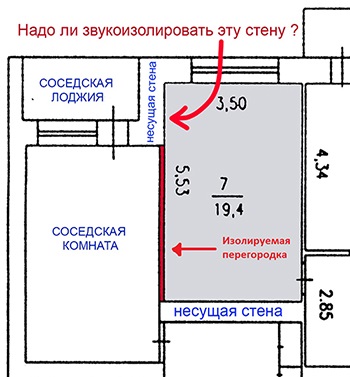

Postby AlekseiF » 27 May 2020, 09:15
Приветствую всех обитателей данного форума. Упущу все подробности взаимоотношений с соседями сверху. В общем квартира в многоэтажном доме. Информацию о доме нашел только такую : тип перекрытий – железобетонные, материал несущих стен – блочные. Сделал перепланировку и теперь спальня там, где должна была быть кухня по проекту. Слышимость – караул. Размеры комнаты 4,8м х 2,61м.
Мешают соседи с верху. Воздушный шум – спокойные разговоры можно понять интонацию, разговоры на повышенных тонах – можно понять слова, а вот топот и стуки очень напрягают. Например когда в квартире с верху ходит девушка, к слову совсем даже не габаритная, кажется, что там специально топает какой-то тяжелый мужик. Короче устали ругаться.
Одна из стен граничит с соседней квартирой. 7 лет соседняя квартира пустовала и вот выяснилось, что туда заселяются. Слышимость ужасная. Можно распознать слова соседей при спокойной беседе. Такое ощущение, что стена из картона.
Еще одна стена граничит с лифтовой площадкой. Так же слышны спокойные разговоры людей + шум от лифта. В этой стене есть выход под вытяжку.
Когда тихонько постукиваешь по этим двум стенам, звук очень звонкий и хорошо прередается с одной на другую. Так же по ним очень хорошо передаются голоса и ударные шумы от соседей сверху.
В общем решено делать шумо – звуко изоляцию этих 2х стен и потолка.
Потолок двухуровневый на виброподвесах, базальтовая вата + 3 слоя обшивки
Стены - каркас в распор, без крепления к стенам базальтовая вата + 3 слоя обшивки
Много читал информации, но остались некоторые вопросы.
1. Что делать в первую очередь потолок или стены? На сколько я понял, предпочтительней делать вначале потолок, а каркас стен подшивать к нему, но возникает вопрос. Со временем потолок немного опустится на виброподвесах ( 1-2мм) и тогда с одной стороны он будет упираться в каркас стены а с другой висеть на подвесах и тогда будет не равномерная нагрузка на виброподвесы + нагрузка на каркас стены. Не повлияет ли это на звуко – шумо изоляцию? Или например если соседи затопят, не будет возможности разобрать один потолок и придется разбирать и стены.
2. как я понял в основном все делают воздушное пространство между перекрытием и наполнителем – 1см, и этот не заполненный слои играет большую роль в общей конструкции. Есть ли смысл увеличить это пространство до 2-4см, даст ли это лучший результат всей конструкции? Или есть смысл оставить 1см но добавить дополнительный слой базальтовых плит, увеличив толщину всей конструкции на те же 3-4см?
3. и самое важное это облицовка. Буду вам безмерно благодарен за помощь в выборе оптимального варианта. Склоняюсь к использованию ГВЛ и ГКЛ т.к. в финансах немного ограничен. Можно добавить ГКЛ сапфир, если это поможет улучшить результат.
Не смог найти точного веса ГКЛ Knauf, считал из расчета : 9,5мм – 8кг/м2, 12,5мм – 10кг/м2.
Потолок – хотелось бы уложиться в примерно 33 – 34кг/м2. Тогда подойдут варианты:
ГКЛ 12,5-ГВЛ10-ГКЛ12,5
ГВЛ10-ГКЛ12,5-ГВЛ10
ГВЛ10 х 3 слоя
ГКЛ12,5 х 3 слоя
Или может какой-то другой вариант будет предпочтительнее?
Стены – тут в принципе по весу не особо ограничен, лишь бы к соседям не провалиться. На сколько я понял оптимально
ГВЛ12-ГКЛ9,5-КВЛ12
ГВЛ12 х 3слоя
илт другой вариант?
Заранее спасибо за внимание.
Отметил линиями стены, которые планирую облицевать
2020-05-27 13.21.58.jpg (96 KiB) Viewed 16540 times
AlekseiF
Joined: 27 May 2020, 06:32
Postby Андрей Смирнов » 27 May 2020, 16:33
В вашем случае лучше выполнить сначала потолок, затем облицовки стен.
При использовании правильных подвесов никакого заметного "проседания" потолка не будет.
Если соседи затопят, то даже с обычным ГКЛ потолком проблемы такие же, как и со звукоизоляционным.
Звукоизоляция ГКЛ/ГВЛ потолка/стены тем выше, чем больше глубина каркаса и масса облицовки.
Применяйте облицовку ГВЛ 10 в 3 слоя.

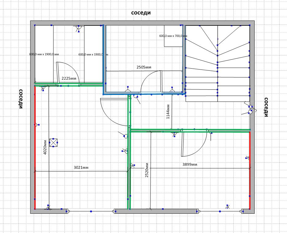

Postby denky » 20 Jun 2020, 16:00
Добрый день.
Просьба проконсультировать по звукоизоляции двух спальных комнат, звукоизоляцию всего периметра помещений не рассматриваю, т.к. сильно увеличится стоимость.
С учетом опыта жизни в квартире, где стены из пгп, хочется сразу сделать звукоизоляцию для комфортного сна.
Снизить воздействие воздушного и структурного шума (вибрации, гул, в том числе соседского спорт инвентаря - беговые дорожки, велосипеды и т. д.)
Собираюсь делать ремонт в таунхаусе три этажа, две спальни на втором этаже, первый этаж гостиная, третий этаж общее пространство без спальных комнат.
Крыша с соседями общая.
Соседей сверху и снизу нет, только с трех сторон, прикрепляю схему.
Стены с соседями из поротерма 380, фронтальная стена из поротерма 440 + клинкер.
Плиты перекрытия 160
работы которые думаю провести:
- на рисунке красным выделены общие стены с соседями, на которые хочу сделать каркасные перегородки, без предварительного оштукатуривания.
- зеленым выделены внутренние стены, которые предполагаю сделать каркасными, ширина профиля 50мм + 2 слой ГКЛ, или ГВЛ\ГКЛ
- синим выделены стены санузла, изначально думал сделать их газобетона, возможно их тоже стоит сделать каркасными с ЗИ, т.к. часть стены пересекается со спальней.
- остальные стены будут просто заштукатурены
- потолок буду смотреть по факту, если будут какие-то переизлучения.
какие у меня вопросы:
- поможет ли такая локальная звукоизоляция, т.к. лестница открыта и стены первого и третьего этажа без какой-либо ЗИ, в спальне есть еще гардеробная с дверью, нужно ли делать ЗИ в гардеробной?
- на пол 2 и 3 этажа достаточно будет 20мм плиты + стяжка 50мм?
- с учетом технологии кладки попротерма нужно ли сразу замазать герметиком вертикальные швы? т.к. блоки кладутся без раствора?
ЗИ спален.JPG (143.83 KiB) Viewed 16168 times
denky
Joined: 20 Jun 2020, 09:13
Location: РФ, Московская область, г.Подольск
Postby Андрей Смирнов » 22 Jun 2020, 09:59
denky wrote:какие у меня вопросы:
Мероприятия по ЗИ вполне разумные.
Стяжку рекомендуется выполнять толщиной 70-80 мм, стяжка 50 мм это предельно допустимая минимальная толщина.
Стены из поротерма обязательно нужно штукатурить, т.к. сам материал достаточно легкий и "звонкий" и стены из него не обладают очень высокой ЗИ.
Postby denky » 22 Jun 2020, 11:25
Андрей Смирнов wrote:Мероприятия по ЗИ вполне разумные.
Андрей, спасибо.
Подскажите, стены санузла, что синим выделены на схеме, лучше также из каркаса сделать? у санузла общая часть стены с одной спальней.
denky
Postby Андрей Смирнов » 22 Jun 2020, 11:44
denky wrote:Подскажите, стены санузла, что синим выделены на схеме, лучше также из каркаса сделать? у санузла общая часть стены с одной спальней.
ГКЛ перегородка с двойной обшивкой будет по умолчанию обладать более высокой ЗИ по сравнению с перегородкой из пенобетона.

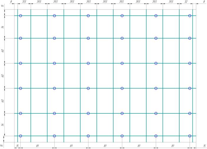

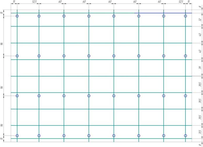

Postby kif » 25 Jun 2020, 10:16
Здравствуйте.
Помогите, пожалуйста, выбрать вариант размещения подвесов на потолке комнаты:
Подвесы планируются vibrofix pu, комната 3,18*4,35 м, потолок - пустотелые плиты перекрытия, оба варианты приложены картинками.
На них синие круги - подвесы, зеленые линии - профили.
В первом варианте получается 32 подвеса (2,3 подвеса на 1кв.м., или 11 кг на подвес). Во втором варианте 36 подвесов (2,6 подвеса на 1 кв. м. или 9,8 кг на подвес).
kif
Joined: 24 Jun 2020, 20:49
Postby Андрей Смирнов » 25 Jun 2020, 12:34
2 kif
распределение подвесов зависит от массы потолка (кг/м2).
См. стр 22 по ссылке http://www.acoustic.ua/st/Acoustic_ua_k ... utions.pdf
Postby kif » 25 Jun 2020, 19:21
Общий вес потолка 354 кг, Это примерно 25.6 кг/м2. То есть теоретически оба варианта подходят под чертеж стр. 22. Вопрос по нагрузке на подвесы, его диапазон нагрузок 7-14 кг на подвес. Нет разницы какой вес будет приходиться на каждый подвес из этого диапазона или надо стараться смещать вес к верхней или нижней границе диапазона?
kif
