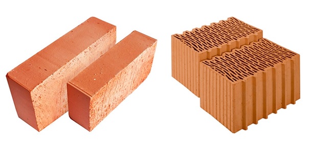

Здравствуйте, Андрей. Короткий вопрос - в комнате есть оконный проем размером 150*150*50, ведущий на чужую соседскую лоджию. Чем порекомендуете заложить его с целью тепло (у соседа нет стекла на лоджии) и звукоизоляции? Газоблоки, кирпич или третий вариант?

Postby Андрей Смирнов » 15 Sep 2019, 13:36
Не понимаю, как в вашей комнате может быть оконный проем в соседскую лоджию?
У вас ранее тоже была лоджия, а вы присоединили ее к своей комнате?
Почему толщина проема всего 50 мм? Что это за стена такая?
Postby GrundiG » 18 Sep 2019, 11:52
Эта комната была когда-то частью другой квартиры, после постройки здания "двушка" стала "однушкой", а "трешка" - "четырешкой" . Между 3 и 4 комнатой была демонтирована межквартирная стена, получилась просторная комната для построения кинотеатра, с двумя проемами, один с дверью ведет на мою лоджию, второй на соседскую. По идее чужая лоджия должна была тоже отойти вместе с комнатой к этой квартире, но исторически сложилось по другому.
По размеру проема - указано было в см. Проем полтора на полтора метра, толщиной 50-55 см.

Postby Андрей Смирнов » 09 Oct 2019, 13:57
Такой проем надежнее всего заложить красным полнотелым кирпичом или керамоблоками.
