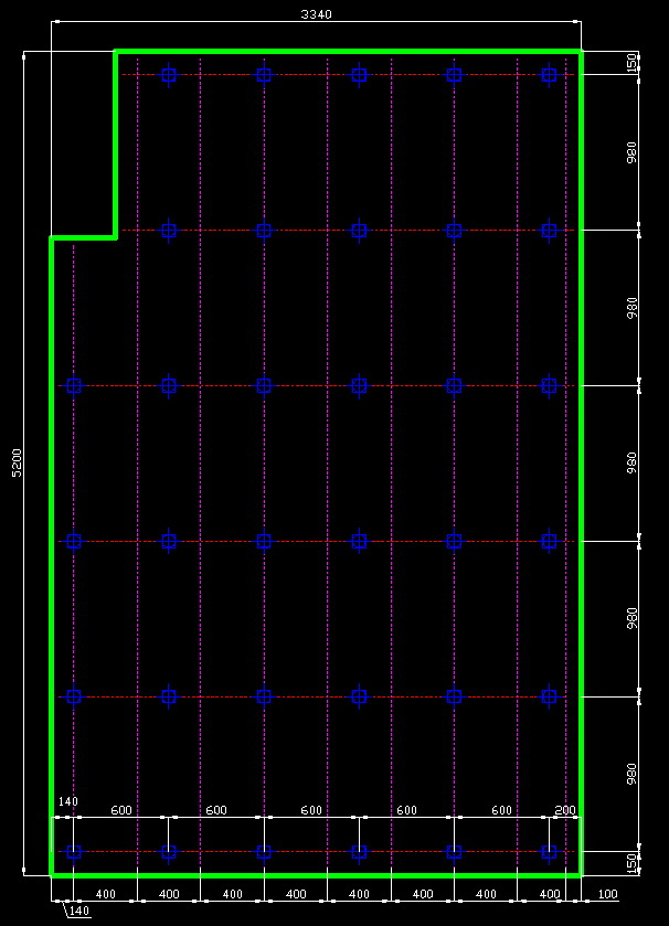

Тогда у меня касательно потолка будет, пожалуй, последний вопрос. Он относится больше не к звукоизоляции, а к технологиям и рекомендациям КНАУФ. Я произвел расчет точек подвесов. Это не окончательный расчет, так как я не учитывал вес профилей (расчет выполнил раньше Вашего совета учитывать профиля). Предположим, что вес профилей учтен, и класс нагрузок остался прежним (0,15...0,3). Я правда не знаю насколько осилю финансово потолок на виброподвесах, и пусть, допустим, я буду использовать обычные подвесы (в ущерб максимальным показателям ЗИ). Скажите пожалуйста, правильно ли я определил точки подвесов на рисунке ниже?
Точки подвесов - синие узлы, их получилось 34 шт на всю комнату;
Вертикальные фиолетовые пунктирные линии - несущие профили (монтаж ГКЛ продольно несущим профилям, вдоль длинной стороны комнаты);
Горизонтальные красные пунктирные линии - основные профили, которые крепятся подвесами;
Расчет был исходя из 2х слоев Сапфир и ваты внутри;
Размеры комнаты 3340мм х 5200мм, с небольшим "выступом" 400мм х 1200мм вовнутрь комнаты.
Хотел бы убедиться, правильно ли я понял рекомендации КНАУФ по расчету подвесов. Вы же, наверное, достаточно хорошо разбираетесь в этом незвукоизоляционном вопросе?

Postby Андрей Смирнов » 29 Mar 2020, 18:20
В принципе все правильно, только надо учесть отклонения от технологии в указанных местах, особенно в месте выступа стены.
Консоли не рекомендуется делать больше 100 мм.
Профили, по технологии Кнауф, должны иметь толщине 0,6 мм.
При меньшей толщине металла или его недостаточном профилировании, несущая способность каркаса снижается и требуется меньший шаг основных профилей подвесов.
Я бы не рекомендовал вам самостоятельно рассчитывать конструкцию каркаса подвесного потолка.
Пусть это сделает более опытный монтажник гипсокартона.
Лично я всегда опираюсь на рекомендации профессионалов в своем деле.
Postby TpcAlam » 29 Mar 2020, 20:31
Конечно же я буду искать опытного мастера как дело дойдет до потолка. Но получается, что сейчас необходимо хотя бы примерно понять точки подвесов, чтобы потом не переделывать проводку на потолке. А проводка нужна для ГКЛ перегородок. А перегородку вынужден делать раньше стяжки по нескольким причинам... Какой-то замкнутый круг :)
"отклонения от технологии в указанных местах, особенно в месте выступа стены" и "Консоли не рекомендуется делать больше 100 мм" - это все относится к одному и тому же? Необходимо скорректировать схему, чтобы минимально рекомендуемые расстояния соблюдались и около выступа? Если это так, то у меня мелькнула такая мысль, когда я рисовал. Но я думал, что хотя бы примерное положение подвесов рассчитал правильно. Не хочется потом переделывать проводку, хотя там не должно быть ничего сложного.

Postby Андрей Смирнов » 30 Mar 2020, 10:16
Конструкция каркасная, поэтому не вижу препятствий выполнить любую трассировку кабельных сетей.
Можно оставить, как есть, но тогда придется использовать направляющие профили по периметру потолка.

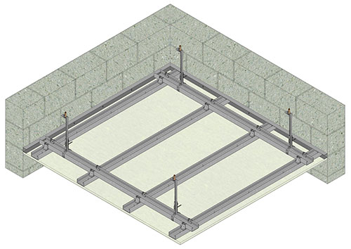

В схеме КНАУФ я не видел направляющих профилей по периметру в конструкции D112. Есть какая-то разница, использовать их или нет? На видео в интернете где-то видел что ставят с торца профиль, правда обязательно нужно исключить жесткое его крепление к стене.

Postby Андрей Смирнов » 30 Mar 2020, 16:53
В конструкции потолка Кнауф D112 направляющий профиль рекомендуется опционно.

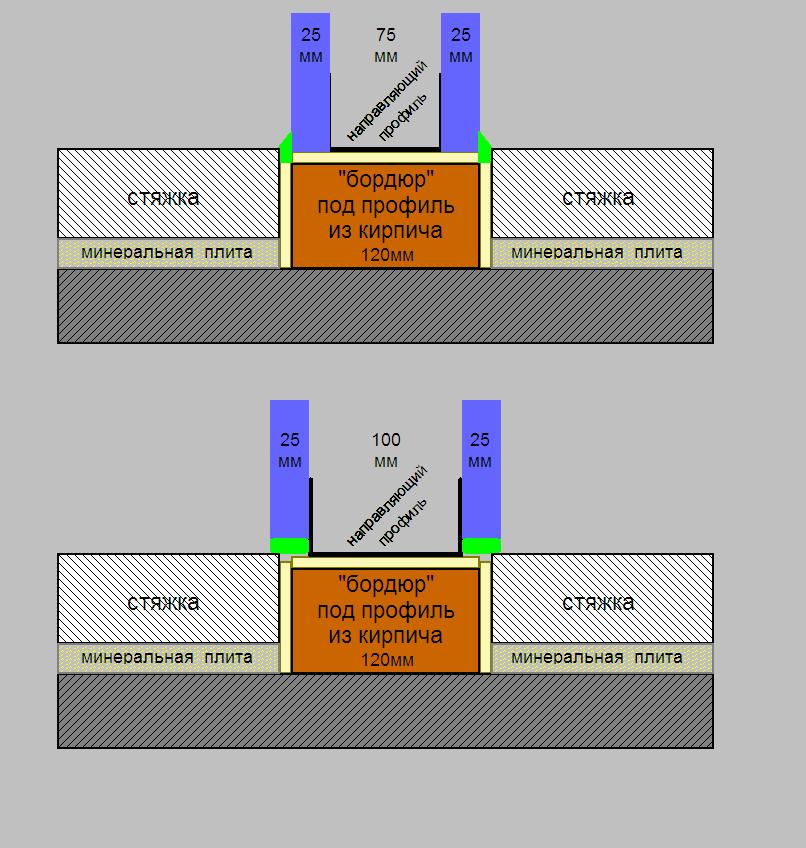

В этой ветке поднималась тема о "бордюре" под ГКЛ перегородкой между кухней и спальней, а наверное еще и между коридором и спальней. Первоначальная причина выполнения этого бордюра - защита от возможного протекания воды и попадании в вату под плавающую стяжку в спальне. Но тут еще появилась мысль. Этот бордюр также поднимет низ ГКЛ перегородки, и тем самым еще и обезопасит ее от воздействия воды в случае протечки. В теории.... :roll:. Конечно, если протечка будет сильная и вовремя не будет предотвращена, то вряд ли что-то спасет и намокнет всё что может... Но не хочется думать о таком крайнем случае.
Вариант перегородки на 75м профиле по ЗИ отличается от варианта на 100м профиле на 1дБ. Учитывая приведенную Вами таблицу viewtopic.php?f=1&t=1315#p6314, меня бы, наверное, устроила и перегородка на 50м профиле со ЗИ 55дБ. Понимаю, что приведенные характеристики ЗИ зависят от ваты, которая использовалась в конструкции. Однако предполагаемая в использовании в моем случае вата Акустик Баттс оценивается Вами как достаточно хороший материал, так что разница в ЗИ не должна весьма заметной. Тогда тут вопрос в устойчивости конструкции. Конечно, раз есть решение и на 50м профиле, оно тоже удовлетворяет каким-то "минимальным требованиям к устойчивости" (назову это так). Так что мой выбор скорее всего будет основываться на более правильном выполнении узла соединения "бордюра" и ГКЛ перегородки. Если использовать профиль 75мм, то в итоге получим 125мм, что практически равно ширине в пол кирпича (120мм). Если использовать профиль 100мм, то ширина перегородки станет 150мм, что несколько шире чем ширина в пол кирпича. Но все это если выполнять бордюр из кирпича. На рисунке ниже приведены 2 варианта. Какой из вариантов будет более правильным на Ваш взгляд? Тут именно сравнение вариантов при использовании 2х разных профилей. Делать бордюр тонким не разумно, так как потом при сверлении он может просто лопнуть. Слишком широким тоже не стоит, так как он станет выступать за границы перегородки, что ухудшит ЗИ (как мне кажется). Можно, конечно, сделать опалубку и выполнить бордюр из бетона (тогда уже любой ширины), что наверняка сделает конструкцию монолитной и более крепкой. Но в любом случае ширину бордюра нужно выполнить определенного размера, под ширину ГКЛ перегородки.
Зеленым на рисунке изображена зона герметизации.
Желтые полоски около кирпича - это прокладки из вибродемпфирующего материала.

Postby Андрей Смирнов » 09 Apr 2020, 13:06
Не понял сути вопроса.
Если вам хватает звукоизолирующей способности перегородки на 75 профиле, то и выполняйте её.
Postby TpcAlam » 09 Apr 2020, 15:04
Как мне кажется 75го профиля по ЗИ мне вполне хватит. Основной вопрос в ширине бордюра. Какая ширина его предпочтительнее? Или его ширину следует сделать как на верхнем рисунке (равна общей ширине перегородки) или чуть меньше (тогда вторыми листами гипсокартона практически полностью накроется граничащая с бордюром вибродемпфирующая прокладка)

Postby Андрей Смирнов » 09 Apr 2020, 17:25
Делайте, как на верхнем рисунке.
