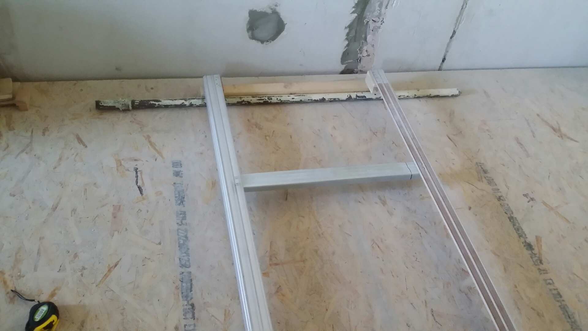

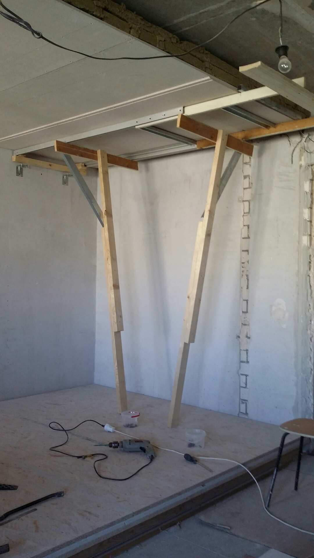

Андрей Самара wrote:Скрутил из брусков 70×40 две подпорки . Вычел от получающейся высоты потолка толщину носилок с ГВЛ и прибавил сантиметр .Вложения
А сантиметр зачем? :?:.

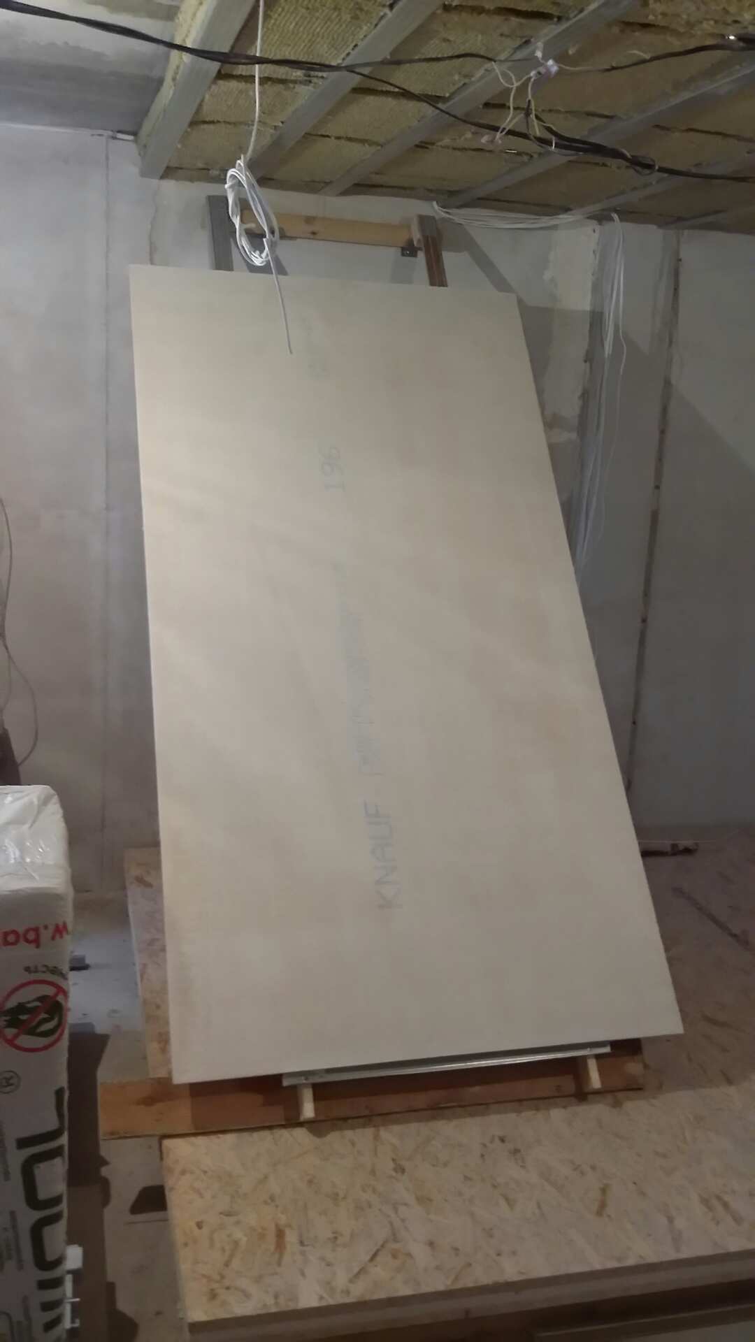

Андрей Самара wrote:Вдвоём закинули на уголки основу с ГВЛ .
Пригодился кусок трубы .
Опять мое плохое понимание пространства , увы -даже с вашими отличными фото -..
Уголки зачем -можно поподробней ...
Чтобы проще и удобней и легче поднять ГВЛ , НАКЛОННО сначала прислонив их НА опору под листы ?
тогда несколько раз уголки эти переверливать придется -для последующих ПЕРВЫХ(нижних) листов) по длине комнаты придется? Впервые в вашем описании эту приспособу для крепления листов в виде УГОЛКОВ НА СТЕНЕ(!) в виде уголков встретил
И где труба пригодилась и какая ?
Еще раз спасибо за отличный отчет ваш и фото!!

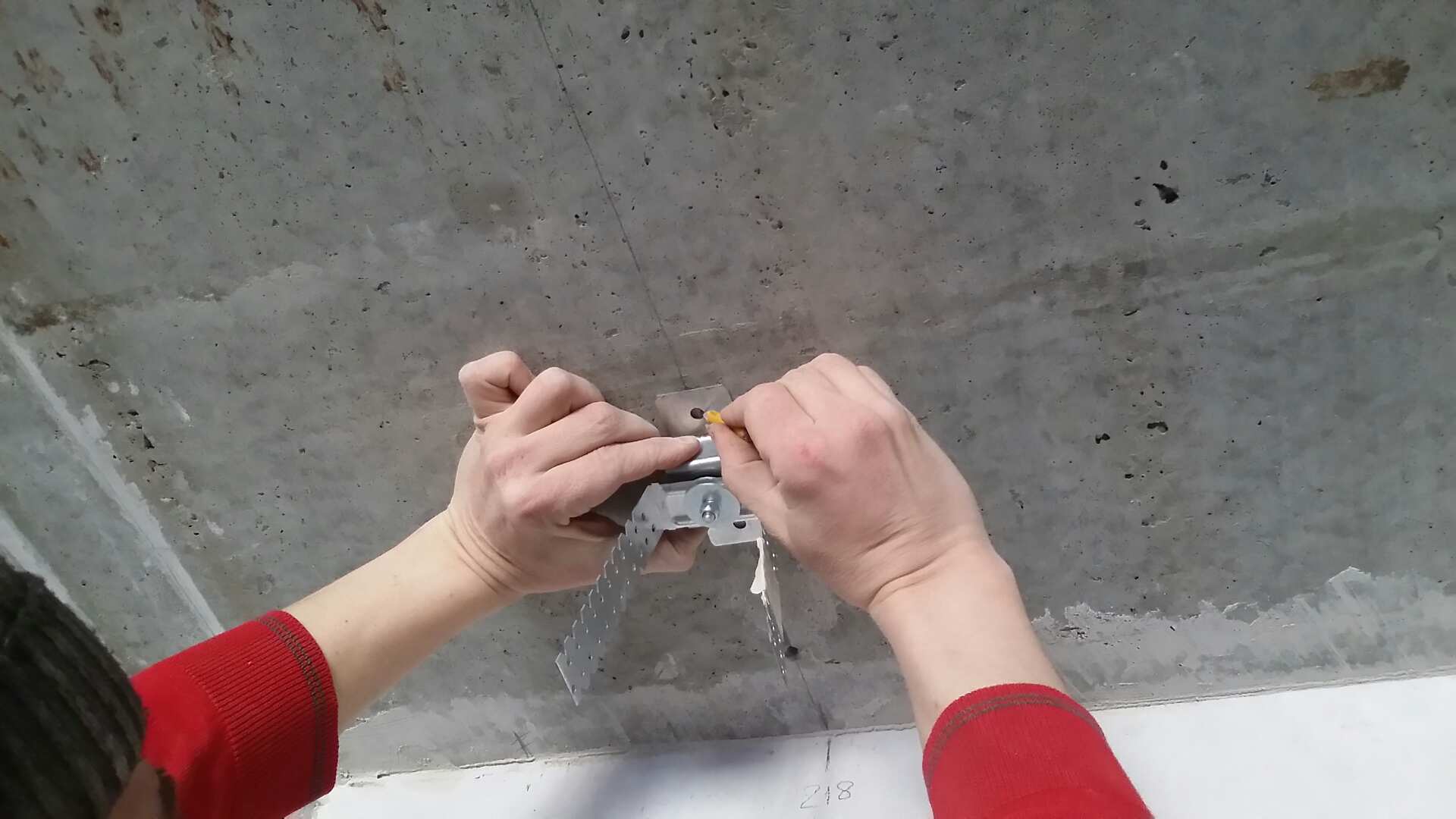

Да , действительно , основные профиля можно было расположить перпендикулярно шахтам . У кнауфа "a"- расстояние между подвесами должно быть одинаковым , а "c"-расстояние между основными профилями для нагрузки от 30 до 50 кг. на 1 м.кв. <= 750 мм .В моём случае , если располагать основной профиль , как вы говорите , то так не получится . "а" будет разным из-за шахт . То есть на основном профиле подвесы будут располагаться на разном расстоянии друг от друга . Может это и не страшно , ведь нагрузка всё-равно распределится на подвесы . С другой стороны , если делать , как вы говорите , то расстояние между подвесами в каком-то месте может значительно увеличиться . Это допускается ? Я вот не знаю .
Я сверлился посередине между шахтами плиты перекрытия , в самое толстое место плиты . Т.е. нарисовал оси основных профилей на потолке,параллельно шахтам , затем засверливался , если попадал в пустоту , то смещался вправо или влево параллельно шахтам .И дальше спокойно размечал по новой получившейся оси места крепления подвесов . Из-за этого расстояние между основными профилями "c" получилось разным , но <= 750 мм , а расстояние "a" между подвесами - согласно расчётам 64 см .
Арматуру в плите вы никогда не угадаете :
1) Плиты разные
2) Потолки в монолитных домах .
3) Плиты в домах разных лет построек
Вы можете просверлить 99 отверстий , а на 100-ом отверстии оставить все свои победитовые свёрла , где казалось бы не должно быть арматуры .

На сантиметр больше , чтобы подпорки не вывалились , а распёрли и придавили ГВЛ к каркасу.

Postby Андрей Самара » 08 Apr 2018, 21:07
))) Сразу поставить на опору не получится , её также , как и уголок к стене крепить прийдётся .
Во-первых она упадет вместе с ГВЛ , а во - вторых , как лист туду-сюда двигать для регулировки ?
Стены у меня из силикатного кирпича , поэтому их можно обычным шуруповёртом сверлить .
Перфоратором 12 дырок сделать это 1,5 минуты .
Даже если стены из бетона - это вообще не та проблема , когда стоит вопрос "быть потолку или не быть ")))

Postby Андрей Самара » 08 Apr 2018, 21:17
Труба для того , чтобы один конец вдвоём легче было на уголки закинуть . Рукой удобно браться за трубу стоя сбоку от поднимаемых носилок с ГВЛ.
Бывшая труба отопления из хрущевки 72 года рождения , толщиной 3 мм. ))
Зачем вам такие подробности ?))

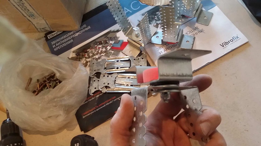

Андрей , здравствуйте . Хочу уточнить : резиновая шайба в vibrofix PU в уже смонтированном потолке должна соприкосаться с кронштейном (прибитом анкерами) от которого и предусмотена виброразвязка силомером ?
Подвесы были плотно притянуты к кронштейну , может быть их надо было ослабить , чтобы под нагрузкой резиновая прокладка не касалась кронштейна (прибитого анкерами к потолку) ?

Андрей Самара wrote:Андрей , здравствуйте . Хочу уточнить : резиновая шайба в vibrofix PU в уже смонтированном потолке должна соприкосаться с кронштейном (прибитом анкерами) от которого и предусмотена виброразвязка силомером ?
В диапазоне рабочих нагрузок упругий элемент крепления дает усадку 1,5 -2,2 мм, при этом шайба под кронштейном освобождается от контакта со скобой.
Кроме того, каучуковая шайба не плоская, а представляет собой тороидальный виброизолирующий элемент, упругий по определению.
Поэтому опасаться нечего.
Postby Андрей Самара » 21 Apr 2018, 15:29
У меня на один подвес нагрузка 13,5 кг получилась , т.е. самая верхняя граница диапазона рабочих нагрузок 7-14 кг .
И между резинкой и кронштейном не лезет даже лезвие .
Подвесы были туго притянуты к кронштейну . Я на это обратил внимание , но вас не стал переспрашивать , так как вы говорили , что "дуракоустойчивость" в них предусмотрена .
Вы сами понимаете , что время , силы и средства в стройку вкладываются максимальные , я бы сказал последние , точнее даже которых нет !
И будет обидно , если из-за такой мелочи , результат окажется хуже даже на 10-20 % .
Честно скажите , лучше разобрать и переделать ?
Андрей Самара
Posts: 128
Joined: 27 Mar 2017, 18:45
Postby Андрей Смирнов » 21 Apr 2018, 15:36
В разных местах поверхности потолка нагрузка на подвесы может отличаться.
Конструкция продумана таким образом, чтобы эффективность минимально зависела от нагрузки в достаточно широких пределах.
Именно поэтому каучуковая прокладка имеет специальную форму.
Мы проверяли эффективность креплений на сотнях объектов с различными конфигурациями потолков и результаты всегда были сопоставимыми.
Поэтому ничего разбирать не надо.

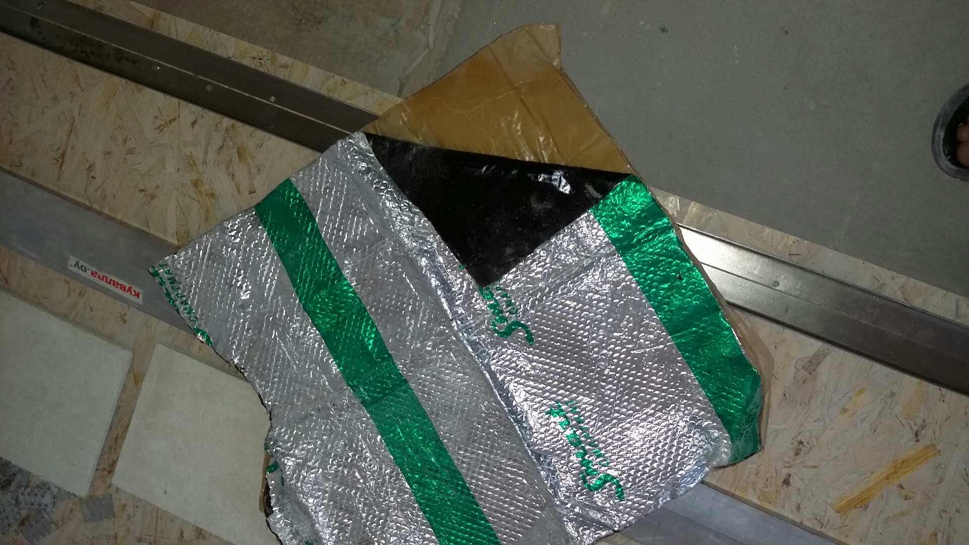

Андрей , здравствуйте . Нашёл немного бутилкаучуковой ленты , мысль возникла - полностью обклеить профиля внутри перегородок и облицовок .Каркас довольно массивным получился : направляющая 1,5 мм толщиной и тяжелее стандартной 50×40 кнауф в два раза , стоечный - аналогично .
Та что на фото 2мм толщиной с алюминиевым покрытием , есть ещё такая же с нетканым полотном .
Будет ли иметь это смысл ?
Если да , то что лучше на профиль перед ГВЛ приклеить изолон 3 мм или бутилкаучуковую ленту ( нетвердеющий герметик).
