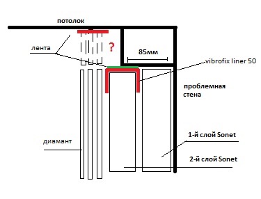

Postby makaveli » 27 Aug 2019, 13:20
Андрей, добрый день.
В процессе подготовки возник еще один нюанс. Как оказалось, выступ под потолком (балка или что это) имеет ширину 84-85мм. Точнее от 84мм с одной стороны стены и до 90мм с другой стороны, хвала строителям. И закрепить направляющий профиль, если от стены отступить 50мм для первого слоя мин ваты, я смогу только в край данного выступа. Соответственно, плиты гипсокартона будут уже за ним. Возник вопрос: плиты гипсокартона в таком случае крепить под потолок через проложенную ленту, а образовавшуюся за ними пустоту заложить остатками ваты? Или это не играет особой роли и закрывать гипсокартоном нужно только направляющий профиль? Или может вообще по-другому все сделать? Может лучше тогда использовать Vibrofix Liner 100?
Хотя 100-ку не очень хочется использовать, т.к. тогда одна сторона профиля будет впритык со стеной, придется клеить ее лентами, это конечно вариант, но хотелось бы максимально уменьшить точки соприкосновения с проблемной стеной. Даже через ленту.
Понимаю, что есть вариант использовать один слой ваты, и тогда третий слой гипсокартона будет почти вровень с выступом. Но все же хотелось бы использовать два слоя, есть надежда, что это заметно улучшит характеристики перегородки.
Нарисовал условную схему ниже.
Заранее спасибо.
makaveli
Joined: 18 Aug 2019, 23:56
Postby Андрей Смирнов » 27 Aug 2019, 15:28
Вы не сможете закрепить Vibrofix Liner 50 к краю бетонного бордюра, он раскрошится.
Лучше взять Vibrofix Liner 100и закрепить его на раастоянии 5 мм от стены, чтобы исключить контакт каркаса со стеной.
Облицовку из гипсокартона можно примкнуть к потолку, а можно остановиться на направляющем профиле.
