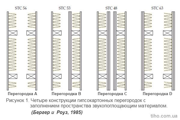

Здравствуйте. Прочитал статью Расса Бергера и Тома Роуза и нашел в ней вот такую картинку с примерами многослойных перегородок. Наверху каждой перегородки стоит STC (Sound Transmission Class, класс звукопередачи) аналог нашего Индекса звукоизоляции Rw. На картинке хорошо видно, что если масса многослойной перегородки увеличивается за счет центра и при этом снижается центральный разделительный воздушный зазор, то звукоизоляция перегородки ухудшается.
Себе в доме надо звукоизолировать стену, разделяющую спальню и детскую. Варианта рассматриваю три:
1. однослойная стена из полнотелого кирпича толщиной 25 см.
2. две отдельных стены из полнотелого кирпича 12 см. каждая и между ними 5 см. воздушный зазор.
3. две отдельных стены из полнотелого кирпича 12 см. каждая, а зазор между ними 5 см. залить тощим бетоном (цемент 1ч. : песок 10 ч.)
Во всех вариантах кирпич с обоих сторон будет ошуткатурен.
В каком варианте звукоизоляция будет лучше? С уважением, Андрей.

Postby Андрей Смирнов » 14 Apr 2019, 16:57
a991ru wrote:Здравствуйте. Прочитал статью Расса Бергера и Тома Роуза и нашел в ней вот такую картинку с примерами многослойных перегородок. Наверху каждой перегородки стоит STC (Sound Transmission Class, класс звукопередачи) аналог нашего Индекса звукоизоляции Rw. На картинке хорошо видно, что если масса многослойной перегородки увеличивается за счет центра и при этом снижается центральный разделительный воздушный зазор, то звукоизоляция перегородки ухудшается.
Для массивных ограждений и каркасных с гибкими облицовками действуют разные законы строительной акустики в части звукоизоляции.
Вариант 3 однозначно будет иметь максимальную ЗИ, но такая стена достаточно тяжела и необходимо проконсультироваться по вопросу несущей способности перекрытия.
Посмотрите рекомендации по ссылке viewtopic.php?f=1&t=1114&p=4702#p4702 в частности п.9.
Postby a991ru » 14 Apr 2019, 20:52
Спасибо большое за ответ. Это частный дом и у меня под эту стену длиной 4 м.п. залита лента фундамента шириной 35 см., так что она выдержит любую стену.
За ссылку спасибо.
