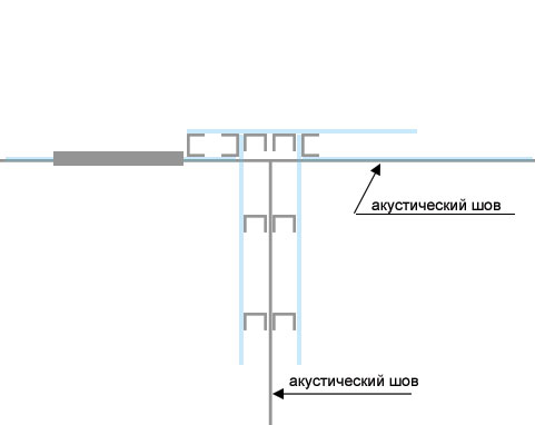

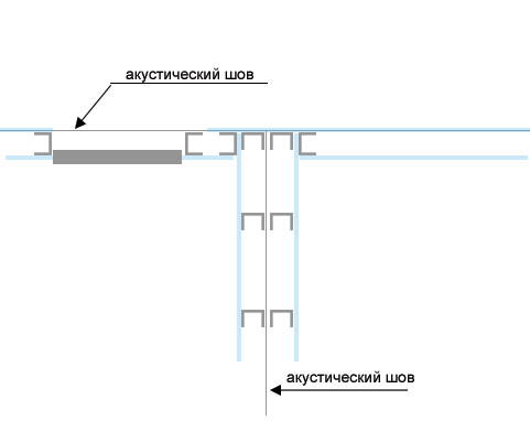

Postby johnson » 11 Mar 2019, 19:07
Андрей, посоветуйте пожалуйста, как поступить.
перегородка между спальнями на двойном каркасе Т-образно примыкает к другой перегородке на одинарном каркасе.
В плавающей стяжке сделан акустический шов.
Изначально думал, что буду делать обе перегорожки на двойном каркасе, но поскольку в ней двери, то смысла нет.
Как правильно сделать примыкание этих 2 перегородок?
Во 2 варианте шов получается не под полотном двери, что совсем некрасиво...
Вариант 1
Вариант 2:
Или надо делать как то еще по-другому?

Postby Андрей Смирнов » 11 Mar 2019, 19:17
johnson wrote:Андрей, посоветуйте пожалуйста, как поступить.
Второй вариант, только шов сместить из под ГКЛ облицовки глубже под профиль и сдвинуть дверь наружу комнаты.
Идеала в любом случае не получить, но к нему надо стремиться :)
Postby johnson » 11 Mar 2019, 19:56
Т.е. максимально приблизить дверь и накладку на стык ламината друг к другу?
Если сдвигаем дверь наружу комнаты, придется ставить доборы с обеих сторон двери, я правильно понимаю?
