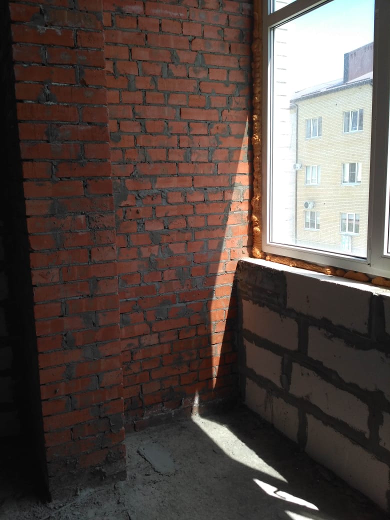

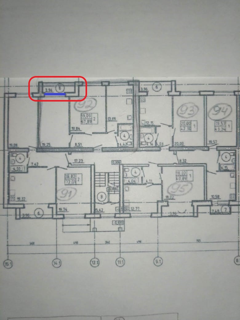

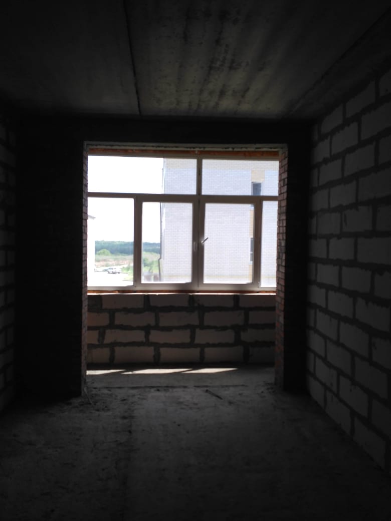

Postby TpcAlam » 18 Feb 2020, 23:14
Здравствуйте, Андрей.
Вопрос не касается звукоизоляции, но может Вы подскажите.....
Соседи с 1го этажа (а у меня 2й этаж) решили сделать из лоджии (которая примыкает к залу по моей картинке из 1го сообщения этой ветки) обычный балкон. Заложили часть выхода на лоджию и поставили обычный застекленный оконно-балконный металлопластиковый блок. Это я увидел недавно совершенно случайно. Теперь получается, что под моей лоджией оказывается не такая же лоджия с комнатной температурой, а балкон, причем батареи там конечно же нет. Плита перекрытия на лоджии по толщине такая же как и в комнатах (судя по всему 220мм), только размер небольшой, длиной примерно 4 метра, а шириной 1м. При выравнивании общей поверхности по всей квартире в один уровень, на лоджии получился слой стяжки порядка 50мм поверх плиты. При выполнении плавающей стяжки в комнате с лоджией как скажется наличие под этой самой лоджией "холодного" помещения? Зима достаточно теплая и практически закончилась. Проверить насколько холодным может оказаться пол на лоджии не получается. Я не достаточно хорошо разбираюсь в точке росы, понимаю только общий принцип. Какая температура будет на получившемся этажом ниже балконе при сильном морозе я не знаю. Одна торцевая стенка лоджии полностью граничит с улицей, там стена в 2 кирпича. Маловероятно, что на балконе температура в сильные морозы будет такая же как за окном. Не получится ли, что под ватой может образовываться конденсат? Если да, то чего ожидать в будущем? Грибка и плесени? Или все мои опасения из-за некоторого незнания этого вопроса напрасны и можно смело выполнять плавающую стяжку? Может необходимо в зоне лоджии что-то подложить под вату?

Postby Андрей Смирнов » 19 Feb 2020, 17:04
Если вы присоединили лоджию к квартире и сделали её частью жилой комнаты, то вы ОБЯЗАТЕЛЬНО должны были предусмотреть вопрос теплоизоляции.
Лоджия по проекту не является жилым помещением и в ней не предусматривается теплоизоляция как в квартире.
А соседи имеют право как угодно распоряжаться своей площадью. Рассчитывать, что они утеплять свою лоджию не стоило.
Рекомендую получить консультацию строительного инженера-теплотехника.
Postby TpcAlam » 20 Feb 2020, 20:49
Я ничего не присоединял. Все немного не так. Наверное, я немного некорректно написал. Лоджия уже была "присоединенной" (то есть частью комнаты) еще при строительстве, по проекту. Застройщик все дома в этом районе так делает. На фото внизу есть общий вид на "лоджию" из комнаты, вид с лоджии на "уличный" торец (стенка граничащая с улицей и имеющая толщину 2 кирпича), а также общий план дома, на котором отмечены изменения соседей снизу. Они сделали перегородку (отмечена синим цветом), которая теперь как бы отделает часть комнаты (отмечена красным цветом), и поставили там обычный оконно-балконный блок, под которым расположился радиатор отопления внутри комнаты. Ну если можно так сказать, то сделали из этой "лоджии" почти балкон. Может я по незнанию напрасно переживаю, но.... Плавающая стяжка по вате в моей "лоджии" (части комнаты) получается будет находиться над помещением с не совсем комнатной температурой :( . У меня будет тепло зимой, а этажом ниже на этой отсоединенной части комнаты, наверное, будет прохладно/холодно. С одной стороны про тот же флорбатс и парок пишут, что они предназначены в том числе и для полов по грунту, то есть когда снизу не тепло. С другой стороны эта ситуация чем-то похожа на утепление наружной стены изнутри - вата получается внутри помещения, в качестве стены можно считать плиту перекрытия с выравнивающей стяжкой в моем случае, а в качестве "улицы" отделенная лоджия этажом ниже. И получить консультацию строительного инженера-теплотехника как-то оказывается проблематично, непонятно где его искать.....знающего, с действительно соответствующей квалификацией.
