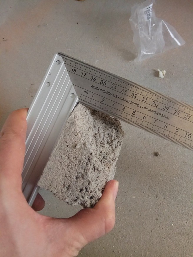

Если вы делаете стяжку по упругому основанию - то арматура обязательна. Другой вопрос - будет ли она работать в полусухой стяжке (на строительных форумах я встречал использование сетки в полусухой стяжке).
Я встречал упоминания, о том, что теплопроводность полусухой стяжки несколько ниже чем обычной (потому наверное и теплоизоляция несколько выше), но конкретных цифр нет.
Вот пример полусухой стяжки от застройщика, верхний затертый слой плотный и прочный, нижний похож на овсяное печение.

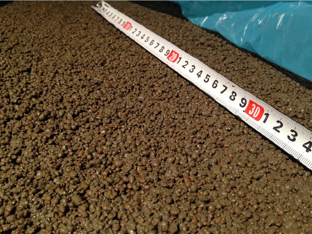

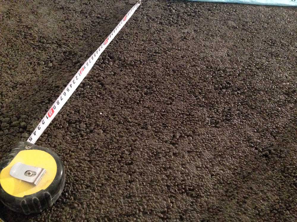

Залил черновую стяжку из керамзитораствора. Поскольку нужно было максимально облегчить стяжку, делал без добавления песка, но с добавлением самой мелкой фракции керамзита, он даже мельче песка. Вобщем скрепление зерен керамзита получилось достаточно крепкое, но поверхность пытался замазывать раствором с тем же мелкми керамзитом, чтобы крупный керамзит не выступал. получилась шероховатая поверхность, с выступающими частицами керамзита, возможно 2-3мм. Помню про необходимость под минвату отсутствие острых выступов и нахожусь в замешательстве, подходит ли такое основание, или придется еще сверху что-то заливать:
Нужели минплита потеряет свои свойства изи=за этих шероховатостей?
И еще, на более тонких слоях использовал керамзит мелкой фракции 2-4мм, замазывать сверху его уже не получилось, поскольку мелкие горошины не давали этого нормально делать.
Тут картина такая:
Ума не приложу, что с этим делать. если и такое не годится, буду все таки пытаться цементным молочком проливать и замазывать.
Или может проще сверху все застелить каким то стекловолокном?
Андрей, не пройдите мимо, посоветуйте пожалуйста! :roll:

Postby Андрей Смирнов » 15 Dec 2018, 12:15
На такую поверхность можно укладывать минеральную вату.
