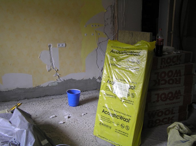

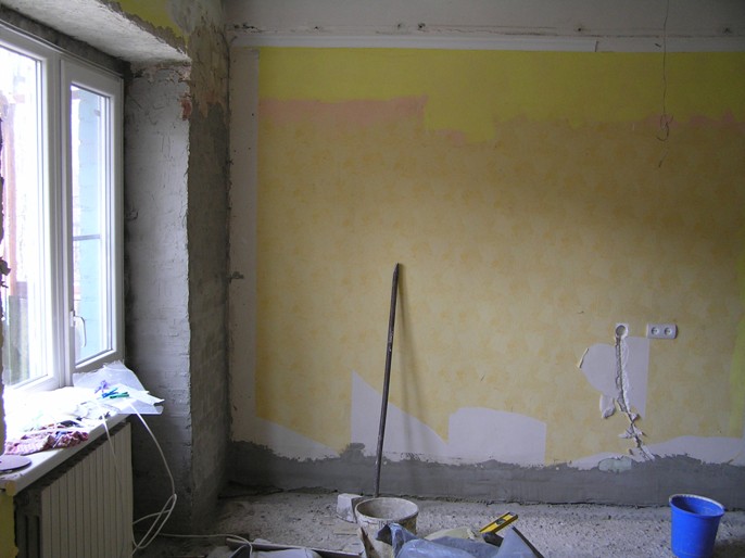

Postby paradoxic » 22 Nov 2013, 20:07
Здравствуйте, как и обещал, некоторые фотографии:

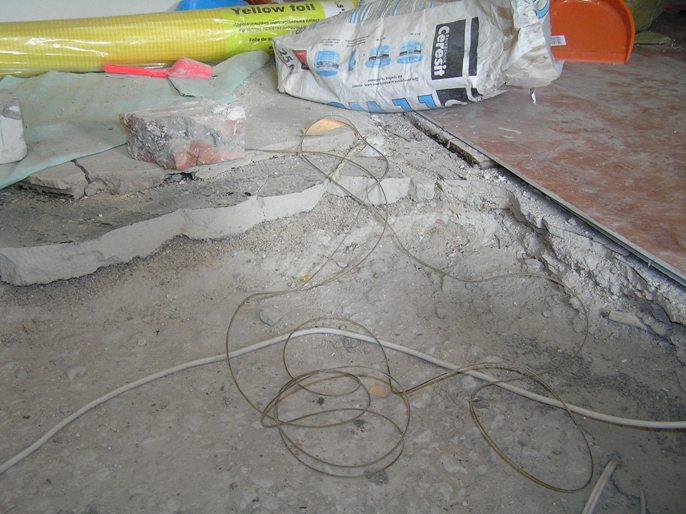

Так выглядела комната, после сноса двух стен и снятия стяжки
Так выглядела старая стяжка(мы видим стяжку в коридоре, в зале была такая же)
старая стяжка.JPG (77.39 KiB) Viewed 28151 times

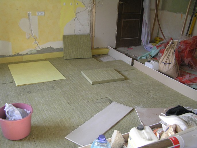

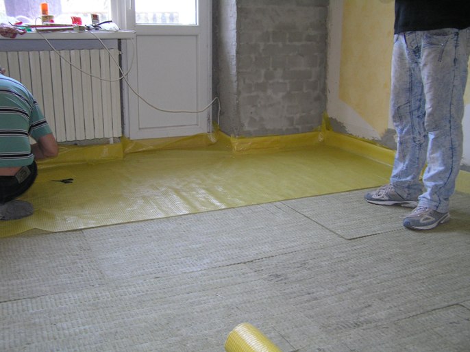

Postby paradoxic » 22 Nov 2013, 20:09

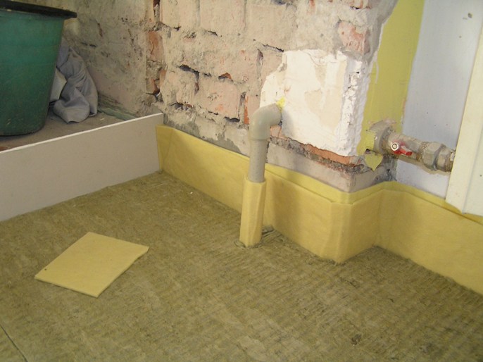

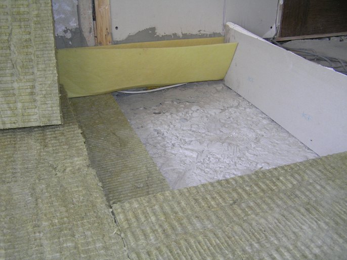

Так происходил процесс кладки ваты
укладка ваты.JPG (73.65 KiB) Viewed 28151 times
укладка ваты1.JPG (70.76 KiB) Viewed 28151 times
укладка ваты2.JPG (76.46 KiB) Viewed 28151 times

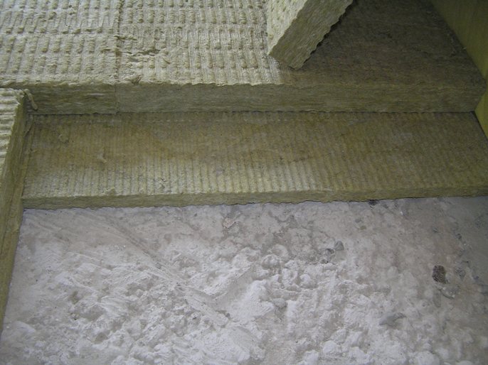

Re: Звукоизоляция комнаты с Домашним кинотеатром.
Postby paradoxic » 22 Nov 2013, 20:12
Т.е. сначала укладывался полностью слой акустик вул флора на пол(и он касался стен, это же нормально?), потом по периметру выставлялась кромка состоящая из вибростека в два слоя и она уже прижималась роквулом.
укладка ваты3.JPG (71.2 KiB) Viewed 28152 times

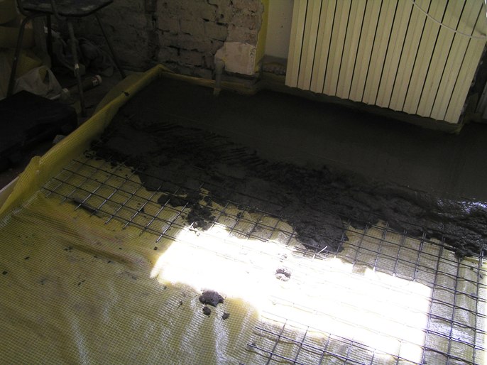

Затем укладывалась армированная гидроизоляционная пленка
укладка пленки.JPG (69.61 KiB) Viewed 28152 times
А затем устраивалась армированная бетонная стяжка
укладка стяжки.JPG (80.52 KiB) Viewed 28152 times
Стена, которую мы видим здесь - штукатурилась клеем для плитки(тонким слоем, так же как и на предыдущей фотографии) и эта штукатурка естественно не касалась стяжки. Ровно там штукатурить не нужно было т.к. все равно эта стена прикрывалась ГКЛ облицовкой.

Ну дело в том, что пока хотелось бы разобраться с моей стяжкой, а потом обязательно продолжу отчет )) Кстати вы, vasilii, может что то заметили?
vasilii wrote:можно лично не заморачиватся этой непростой работой
Вы знаете, после проделанной работы, лично заниматься этим и нет никакого желания. Если бы сейчас встал выбор сам или заплатить "серьёзной фирме", то выбрал бы второе(в разумных пределах). Хотя присутствовать все равно нужно все время лично(если важен результат.. но об этом чуть попозже).
vasilii wrote:Неплохо было было бы интересно увидеть и подробные комментарии и фото ваши того ньюанса, на котором они иногда спотыкаются.
Дело в том, что стяжка у нас выполнялась не полусухая, а обычная что ни на есть мокрая )) И маяков как таковых не было. Натягивались две лески по двум сторонам, а на эти лески вязалась "контрольная" леска, по которой все и делалось обычным правилом.
Результат вполне приемлемый.
