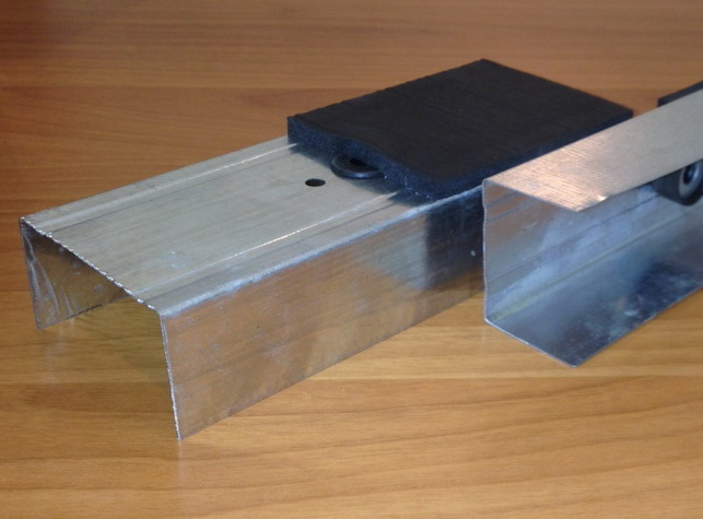

Postby Vtcny1 » 15 Jul 2014, 12:28
Андрей,
еще только готовлюсь к ремонту, поэтому еще не закупил материалы. Вопрос может показаться странным, но нигде не нашел технологии:
Андрей Смирнов wrote:Для этого существуют специальные звукоизолирующие профили Виброфикс Лайнер. Они содержат специальные виброизолированные узлы крепления из синтетического каучука, полностью исключающие жесткий контакт профилей каркаса с полом/потолком.
под профиль Виброфикс Лайнер нужно подкладывать подложку - ВибросилТэйп или AcousticWool Glass Flex толщиной 6 мм или более. При этом у фиброфикс Лайнера в местах, где расположены антивибрационные шайбы с нижней стороны профиля (которая прилегает к подложке) поверхность не гладкая, а выпуклая имеено из-за этих шайб. Как правильно укладывать профиль на подложку - рассверливать в подложке отверстия шириной с эти выпуклости шайб чтобы профиль ровно лег на подложку или этого делать не надо и после прижатия анккерами профиля толщина выпуклости в этих местах снизу профиля будет столь мала, что упругая подложка сожмется в этих местах и профиль ляжет ровно?
попробовал объяснить вопрос насколько это возможно
Vtcny1
Posts: 13
Joined: 16 Jun 2014, 10:03
Postby Андрей Смирнов » 15 Jul 2014, 15:15
Vtcny1 wrote:...под профиль Виброфикс Лайнер нужно подкладывать подложку - ВибросилТэйп или AcousticWool Glass Flex толщиной 6 мм или более. При этом у фиброфикс Лайнера в местах, где расположены антивибрационные шайбы с нижней стороны профиля (которая прилегает к подложке) поверхность не гладкая, а выпуклая имеено из-за этих шайб...
У вас наверное устаревшая информация. В современных профилях Виброфикс Лайнер применяются специальные виброизолированные узлы крепления с плоской "нижней" частью. Последняя редакция Альбома чертежей звукоизоляционных креплений здесь http://www.acoustic.ua/st/Acoustic_ua_k ... utions.pdf
На иллюстрации отрезки профилей Виброфикс Лайнер шириной 75 и 50 мм с наклеенной звукоизолирующей лентой Виброфикс Тейп 6 мм из вспененного каучука.
