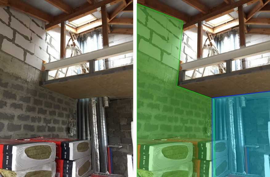

Андрей, добрый вечер! Прошу подсказать по поводу каркасной облицовки и перегородки.
Вводные данные: Имеется стена между мной и соседом (на фото слева, левая стена – слева от труб), высота 3,5-5м (т.к. крыша скатная). Хочу сделать по этой стене каркасную облицовку на 50 мм профиле с ватой и ГКЛ (на фото справа зеленым отметил как планируется). А также планируется перегородка (как голубым отмечено на фото) на профиле 50мм или 75мм с ватой и ГКЛ.
На облицовке и на Перегородке будут вешаться кухонные шкафы, и на облицовке ещё будет Внутренний блок сплит-системы.
Насколько понимаю, что нужно делать так: Сначала облицовка на независимом каркасе, затем перегородки каркасные и затем подвесной потолок на виброподвесах. Так? Или другая последовательность?
Если так, то правильно ли я понял следующие моменты?
Облицовка на независимом каркасе, т. е. с отступом от стены от 1см крепимся через виброшайбы профилями внизу и вверху через Виброленту + герметик. К боковым стенам НЕ крепимся, а только прижимаемся профилями через Виброленту. Ну и сдвоенные профили стоечные + вата + облицовка листами, т. е. к стене не крепимся креплениями, т.к. независимый каркас делаем.
ВОПРОСЫ:
1. Высота 3,5-5м, а также кухонные шкафы – как с этим быть? Может расстояние между профилями 40 см сделать, и закладные из фанеры… или трех профилей подряд? Или в местах, где шкафы будут виброкрепления к стене прицепить на уровне крепления шкафов? Или может к ригелю (параллельно полу) брусок 60*60 прикрутить болтами и уже к нему крепиться каркасом… я имею ввиду, как бы брусок будет делить на две части каркас (от пола до бруска… и от бруска до крыши)… или это бредовая идея и только ухудшит ЗИ?
2. Вверху, где крыша к чему крепиться профилем направляющим? Так получается, что как раз каркас НЕ попадает на стропило и не к чему крепиться! Думаю или вверху самом к стене через виброкрепление крепиться, или к стене прикрутить брусок и к нем профиль направляющий? Или как это делается в такой ситуации?
Перегородка на каркасе, принцип тот же… крепимся через виброшайбы профилями внизу и вверху через 2 слоя виброленты + герметик. К Облицовке не крепимся, а только прижимаемся профилями через виброленту. Ну и сдвоенные профили + вата + обшивка листами.
ВОПРОС:
3. кухонные шкафы – достаточно ли тут будет сделать просто закладные из фанеры… или трех профилей подряд? Или расстояние между профилями с 60 до 40 см тоже нужно уменьшить?
Ну и про потолок - правильно ли я понимаю? На виброподвесах делаем каркас, НО не крепимся к стенам, а только прижимаемся через Виброленту... далее вата и обшивка. Обшивка тоже к боковым стенам только прижимается через Виброленту.
Заранее СПАСИБО!

Postby Андрей Смирнов » 14 Jan 2019, 11:48
У вас достаточно "тяжелый случай" с точки зрения звукоизоляции от соседа.
Насколько можно судить по фото, конструкция кровли общая для двух смежных квартир. Поэтому звук будет распространятьсе не только через межквартирную стену, но и косвенным путем через кровлю. Более того, мне кажется, что металлические балки, пересекающие стену из пенобетона также являются общими для двух квартир, а металл это прекрасный проводник звука.
Ниже бетонной балки на левой стене выполнена кладка скорее всего из пустотелых бетонных блоков, а выше из пенобетона (газобетона).
Стена из пенобетона практически любой толщины не будет удовлетворять нормативным требованиям по ЗИ.
Надо изолировать и прямые и косвенные пути распространения шума.
В данном случае рекомендуется сначала выполнить ЗИ подвесной потолок на звукоизоляционных креплениях Vibrofix PU.
Затем смонтировать облицовку межквартирной стены на профилях Кнауф 75 мм, которая сверху будет примыкать к подвесному потолку.
В зоне крепления кухонных шкафов можно каждую стойку закрепить с помощью звукоизоляционного подвеса Vibrofix CD для обеспечения несущей способности для навесной мебели.
Креплений потребуется всего несколько штук.
Уменьшение шага профилей или применение фанеры в облицовке не увеличит допустимую консольную нагрузку.

Postby pakhomovmv » 14 Jan 2019, 13:02
Андрей, добрый день! Спасибо за ответы!
Вы правильно всё заметили по поводу "тяжелого случая"... и про балку и про блоки и кровлю!
Хочу еще несколько вопросов уточнить:
1. Вы указали 75 профиль - а 50 никак не подойдет? Даже если сдвоенный сделать? Или 75 всё-равно тоже нужно сдвоенный делать? Просто эти пару сантиметров играют роль в другом месте :)... т.к. кухня и т.д. сдвинутся... но если на 50 никак нельзя и настолько хуже, то буду думать как всё-таки 75 оставить.
2. Балка (двутавр) спрячется - часть внутри перегородки будет как бы, которая будет тоже каркасом делаться (верхняя комната). Двутавр как то нужно дополнительно ЗИ? Обклеить чем то... или то, что он будет ватой обложен будет достаточно?
3. По поводу потолка подвесного и облицовки... дело в том, что по всей квартире такой потолок (стропильный)... и еще пару перегородок будет межкомнатных. Так вот вопросы:
3.1. Получается нужно собрать ЗИ подвесной потолок по всей квартире одним "куском"... т.е. и каркас и обшивка... и уже к нему примыкать и облицовкой межквартирной и перегородками межкомнатными? Если да, то как тогда быть, если в разных комнатах планируется разный потолок, в одних комнатах ГКЛ, в другой комнате... кухне/гостиной (как раз которая на фото и с соседом граничит) потолок планируется из ВАГОНКИ? ...
Или тогда собираем один на всю квартиру каркас потолочный подвесной ... и далее к нему крепимся перегородками и облицовкой... и затем в каждой комнате обшиваем своей обшивкой?... Что то уже запутал наверное вас)
3.2. Примыкание к потолку - это имеется ввиду прям крепление верхнего профиля облицовки/перегородки саморезами через обшивку потолка к профилю потолка... и применив виброшайбы и вибропрокладку между профилем верхним и обшивкой потолка?

Postby Андрей Смирнов » 17 Jan 2019, 14:09
pakhomovmv wrote:Андрей, добрый день! Спасибо за ответы!
Есть технологические требования Кнауф, регламентирующие максимально допустимую высоту перегородок и облицовок в зависимости от ширины профиля. Профили 50 мм допускается применять только до высоты 2,6 м, выше уже надо использовать 75 или 100 мм.
необходимо выполнить конструкции так, чтобы двутавр был расположен внутри ГКЛ конструкции и не имел с каркасом жестких связей.
чтобы исключить распространение звука по конструкции кровли от соседа и обратно, необходимо полностью изолировать подвесным потолком на звукоизоляционных подвесах. Перегородки вполне надежно могут примыкать к ГКЛ потолку. Звукоизоляция от соседа гораздо важнее звукоизоляции между комнатами в одной квартире.
верно
