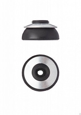

Андрей, добрый вечер! Интересует ваше мнение по поводу виброразвязки при креплении направляющих профилей, точнее по поводу альтернативы специализированным Виброшайбам.
Спец. виброшайбы для меня дороговаты, но в магазине увидел такие:
Это шайбы для крепления карбоната. Вроде есть виброразвязка. Только вот не знаю ... может шляпка дюбель гвоздя маловата, и будет проскакивать. Что скажите?
Или лучше, например, простые шайбы через K-flex или вибростек?

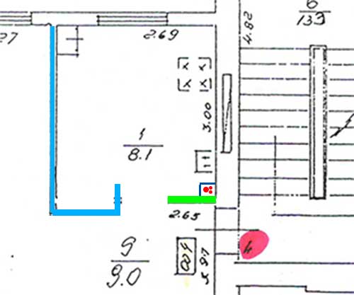

1) В кухне в углу идут стояки воды и канализации, которые будут зашиваться коробом, короб же примыкает к полустенку (зеленый). двери в кухню не будет, а проем будет на всю высоту, до потолка. Правильно ли я понимаю, что конструкцию короба и полустенка надо ставить на перекрытие и к ним подходить плавающей стяжкой?
А в случае, если была бы дверь, то короб и полустенок ставить на плавающую стяжку?
2) При установке перегородки на двойном каркасе, звуковой шов в плавающей стяжке делается между перегородок. Порожек в таком случае никак не будет под дверным полотном?

pakhomovmv wrote:Андрей, добрый вечер! Интересует ваше мнение по поводу виброразвязки при креплении направляющих профилей, точнее по поводу альтернативы специализированным Виброшайбам.
Шайбы для крепления поликарбоната (металлочерепицы, листовых металлов и т.п.) изготовлены из жесткой резины и предназначены для уплотнения и гидроизоляции места крепления, но никак не для акустических целей.
Понял! Спасибо, Андрей.

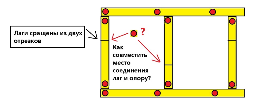

Добрый день, Андрей! В случае использования точечных опор силомера. Как наращивать лаги? Допустим, моя комната длиной 4.50 м. Нужно проложить лаги вдоль стен по периметру помещения. А длина бруска в магазине- 3 м. Что делать?

Postby Андрей Смирнов » 20 Dec 2018, 13:30
Alex1 wrote:Добрый день, Андрей! В случае использования точечных опор силомера. Как наращивать лаги? Допустим, моя комната длиной 4.50 м. Нужно проложить лаги вдоль стен по периметру помещения. А длина бруска в магазине- 3 м. Что делать?
Это вопрос простой и не имеет отношения к акустике.
Лаги скрепляются между собой любым доступным способом, приемлемым в столярной практике.

А если дело касается лаг внутри периметра? Например, ширина комнаты 325 см. Лаги по 5 см толщиной вдоль двух параллельных стен, плюс отступ от стен по паре сантиметров. Остается внутри периметра 311 см. 11 см пустоты. Тоже сращивать лаги? Как поступить с опорами? Расположить места соединений над опорами?
Понятно, что куски по 11 см вставлять не стоит,а лучше распилить лаги и нарастить из кусков по крупнее, например, 2 м и 1.11 м. Правильно?
Вот примерный набросок того, что я имею ввиду. Красные кружочки- опоры из силомера:

Postby Андрей Смирнов » 20 Dec 2018, 15:27
Стыки между отрезками лаг обычно располагают над опорами, независимо от того упругие они или жесткие.

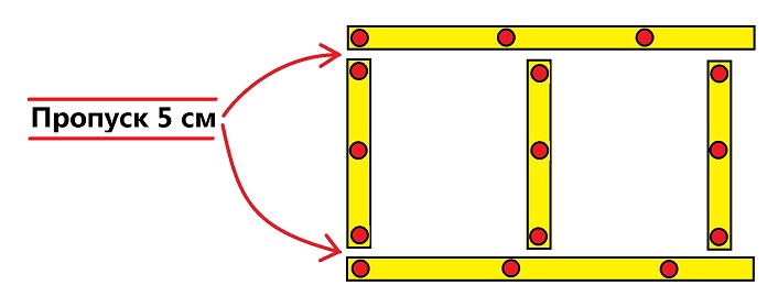

А вообще стоит сращивать лаги внутри периметра комнаты или нет и настил пола скрепит все достаточно крепко? Если не сращивать, будет пропуск по 5 см с каждого края лаги (расстояние 310 см, длина лаги 300 см). В моем случае это опоры и лаги с шагом 50-60 см, по периметру опоры в 1.5 раза чаще, облицовка стен с опорой на край пола.
Как лучше? Как на предыдущей картинке, или как на этой?
Вот что я имею ввиду:
