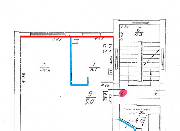

Андрей Смирнов wrote:Если облицовка наружной стены с двух сторон будет примыкать к звукоизоляционным облицовкам/перегородкам, установленным на плавающем полу, то и эту наружную облицовку надо устанавливать на плавающую стяжку.
Если же справа и/или слева от наружной стены перегородки/облицовки установлены на перекрытие, то также следует поступить и с облицовкой наружной стены.
Андрей, у меня вот такая ситуация. Синяя перегородка будет устанавливаться на плавающую стяжку. Стены слева и справа облицовываться не будут.
Т.е. я должен красную облицовку сейчас установить на черновую стяжку, а синей перегородкой примкнуть к ней уже после заливки плавающего пола.
Но не будет ли в примыкании синей перегородки к красной облицовке звуковой мостик между кухней справа и залом слева, или просто в этом месте дополнительно звукоизолировать облицовку перпендикулярно облицовываемой стене?

Postby Андрей Смирнов » 02 Dec 2018, 17:12
Правильно сначала установить перегородку, потом примкнуть к ней с двух сторон облицовками без жестких связей.
Postby johnson » 02 Dec 2018, 21:08
Т.е. устанавливать облицовку на плавающую стяжку?
Облицовка разделяется перегородкой, чтобы не было звукового мостика между помещениями?

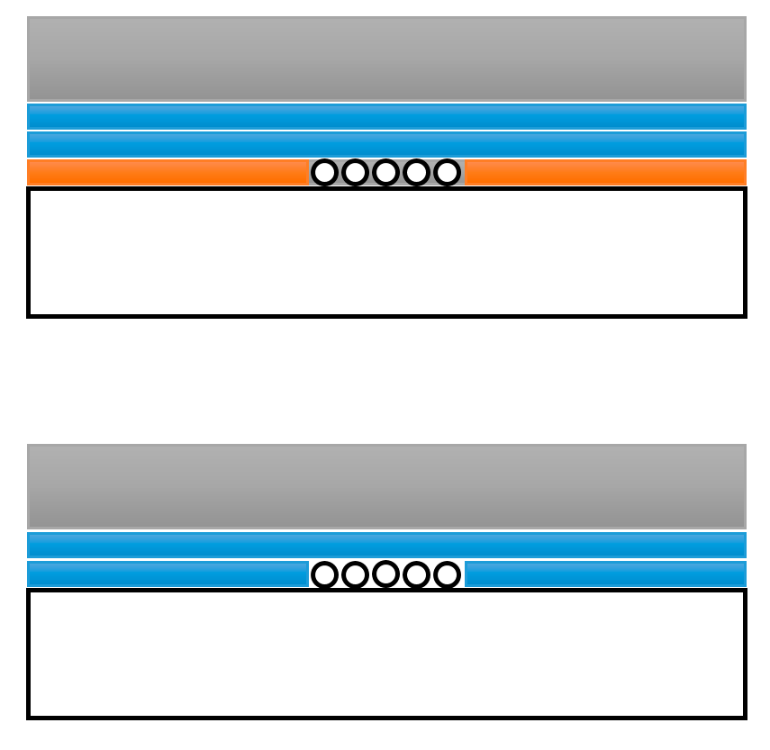

Postby pakhomovmv » 02 Dec 2018, 23:32
Андрей, здравствуйте! В квартире по полу идут коммуникации (вода, отопление, электрика в гофрах). Планирую сделать плавающую стяжку по 2 слоям Роквул Флор Баттс 25мм. Выбираю между следующими вариантами:
Верхний вариант: (снизу вверх) ... Перекрытие, слой ЭППС 30мм и в этом слое коммуникации, которые залатаю раствором, Далее 2 слоя Флор Баттс, и полусухая стяжка 60-70мм. Понимаю, что черновая стяжка вместо ЭППС будет лучше, НО ЭППС дешевле и быстрее.
Нижний вариант: (снизу вверх) ... Перекрытие, 1-ый слой Флор Баттс и в этом слое коммуникации, которые залатаю раствором, ЛИБО накрою, например Шуманет-100 (волокнистый материал на битумной основе), и Далее 2-ой слой Флор Баттс, и полусухая стяжка 60-70мм.
ВОПРОС: Насколько по вашему мнению или опыту первый вариант более эффективный (ну я так предполагаю, что эффективней за счет того, что 2 полноценных слоя ваты, а не разорванный один из слоев)? Интересуюсь, чтобы понять стоит ли эффективность затрат на слой ЭППС и 30мм пространства?
Может лучше вместо слоя ЭППС использовать эти фин.средства и 30мм на полусухую стяжку, т.е. сделать Нижний вариант, только стяжкка сверху 80-90 мм?
ЗАРАНЕЕ СПАСИБО!

Postby Андрей Смирнов » 03 Dec 2018, 13:59
Первый вариант предпочтительнее, но второй тоже можно выполнить. Только к толщине стяжки надо подходить аккуратно. С одной стороны толстой стяжкой можно перегрузить перекрытие, с другой стороны масса стяжки (кг/м2) не должна быть более 75% от массы перекрытия, в противном случае будет снижение ЗИ.

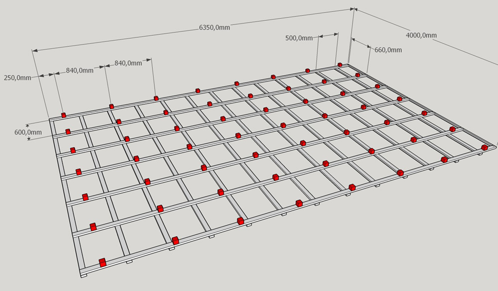

Андрей, спасибо за ответ.
Выбор между D112/D113 сделал в пользу D112, так как если следовать инструкции от Кнауф и укладывать вату "на" каркас, а не "в", то выигрыша в высоте не получается, при этом как мне показалось D113 более трудоемкий в сборке.
Прошу покритиковать или одобрить расчет каркаса:
Площадь потолка 4х6,35=25,4 кв.м
Длина профилей примерно 97м, вес 0,57кг/м, всего 55кг
Вес гипсокартона из расчета 25кг на лист, 2слоя: 25кг/3 *25,4кв.м *2слоя=423кг
Акустик Баттс 50мм между основными профилями и в профилях(+100 к самоуспокоению :D ) 2кг/кв.м *25,4кв.м=51кг
Акустик ЛайтБаттс 27мм между несущими профилями и в профилях 1,62кг/кв.м *25,4кв.м=41кг - цель: чуть повысить эффективность ЗИ.
Соединители, крепеж, потолочный карниз со шторами (не тяжелыми) - 10кг
Итого:580кг

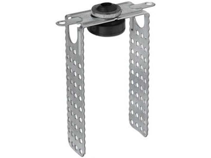

56 подвесов Vibrofix PU/25,4кв.м=2.2 подвеса/кв.м, 10.4кг/подвес - не будет недозагрузки?
Расстояние между осями основных профилей 66см выбрано с целью укладки ваты без подрезки между профилей. Возможно уменьшу до 65, для более плотной укладки ваты и тогда крайние основные профили будут дальше от стены, а то немного смущает их близкое расположение к стене, будет неудобно крепить профиль к подвесам и двухуровневые соединители. Но по чертежам кнауф это расстояние и так должно быть меньше 100, так что все равно не понятно как крепить профиль к подвесу со стороны стены. Ведь чтобы подлезть шуруповертом нужно минимум 20см (правда, видел лайфхак на видео от АГ: пластина подвеса, ближняя к стене, загибается под профиль и крепится к нему снизу. Не знаю, насколько это правильно)

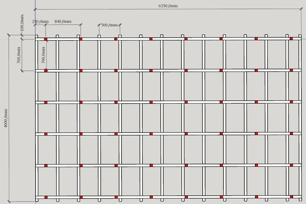

Postby sergen » 04 Dec 2018, 00:56
Второй вариант каркаса:
расстояние от стен до осей крайних основных профилей = 100мм
межосевое расстояние основных профилей = 760мм
расстояние между подвесами осталось 840мм
Всего подвесов - 48шт, 580кг/48 = 12кг на подвес, 48/25.4 кв.м = 1.9подвес/кв.м
Вроде по нагрузке все проходит, и экономичнее. Только вот между профилей расстояние 700мм. Это получается 600мм + обрезком ваты добивать? Как-то не по феншую :(
Как быть?

Postby Андрей Смирнов » 04 Dec 2018, 13:12
Желательно не превышать расстояния между подвесами вдоль основных профилей более 750 мм (у вас 840 мм).
А расстояние между основными профилями можно увеличить.
Не надо привязываться к размерам ваты, её можно подрезать как угодно, а небольшие разрывы между плитами ваты вполне допустимы (2-6 см).
Postby johnson » 04 Dec 2018, 20:50
Андрей Смирнов wrote:Правильно сначала установить перегородку, потом примкнуть к ней с двух сторон облицовками без жестких связей.
Облицовка разделяется перегородкой, чтобы не было звукового мостика между помещениями? Может все таки можно вначале поставить облицовку на перекрытие, а в месте примыкания перегородки дополнительно звукоизолировать перпендикулярно облицовке? Такое можно делать?

Postby Андрей Смирнов » 05 Dec 2018, 11:10
Можно и так, но необходимо учесть, что вместе примыкания облицовки к перегородке, когда одна конструкция на плавающем полу, а другая на перекрытии, возмножно образование трещины на вертикальном стыке. Ведь одна конструкция плавающая, а другая неподвижная.
Postby johnson » 08 Dec 2018, 10:51
Андрей,
Как я понял, в местах крепления других перегородок к внешним стенам квартиры (облицовок на них не будет) по любому будут образовываться вертикальные трещины? И вариант установки облицовки на плиту перекрытия и примыкание к этой облицовке перегородкой на плавающей стяжке ничем не отличается от сопряжения перегородок с внешними стенами?
А в данном варианте:
облицовка устанавливается на плавающую стяжку? Облицовка будет на простых подвесах кнауф (возможно, с резиновыми кольцами, т.н. антивибрационный. можно ли его использовать для облицовок? ).

Postby Андрей Смирнов » 08 Dec 2018, 14:46
Когда облицовка/перегородка. стоящая на плавающем полу, примыкает к капитальным стенам, всегда есть вероятность появления трещин.

2) можно ли антивибрационные подвесы Кнауф использовать для облицовки?

Postby sergen » 09 Dec 2018, 02:09
Андрей Смирнов wrote:Желательно не превышать расстояния между подвесами вдоль основных профилей более 750 мм (у вас 840 мм).
Так и сделал, спасибо!
Мой ответ в цитате выше касается узла сопряжения перегородки с облицовками для максимальной горизонтальной звукоизоляции.
А вопрос установки пререгородок/облицовок на плавающий пол или на перекрытие касается только стабильности этих конструкций.
Целесообразность применения звукоизоляционных креплений определяется постановкой задачи, характеристиками ограждений и здравым смыслом.
Postby johnson » 10 Dec 2018, 10:38
Андрей, думаю, я не раскрываю свой вопрос как следует.
Что я пытаюсь понять:
в моем случае примыкания облицовки и перегородки возможно только 2 варианта установки, как я понимаю?:
1) вначале поставить облицовку на черновую стяжку, а к ней примкнуть перегородкой, установленной уже на плавающую стяжку.
2) либо и облицовка и перегородка устанавливаются на плавающую стяжку. В таком случае я могу по вашему совету установить вначале перегородку, и примкнуть к ней слева и справа облицовками, без жесткого закрепления облицовок к перегородке.
Здесь вопрос,- почему без жесткого закрепления? ведь обе конструкции на плавающем полу. Я конечно предполагаю, что это опять же для избежания появления трещин. Все таки перегородка закрепляется к стене и потолку, хотя и облицовка также закрепляется и к стене и потолку.. Проясните, пожалуйста.
По подвесам Кнауф, я имел в виду, насколько они вообще подходят для крепления облицовки? Все таки они всего одним дюбелем крепятся. Не будет ли конструкция неустойчивой?

Postby Андрей Смирнов » 10 Dec 2018, 13:26
Если облицовки и перегородка установлены на плавающем полу, то их можно скреплять и жестко.
Но нежесткие связи в любом случае предпочтительнее, т.к. в этом случае звук хуже передается с одной конструкции на другую и общая ЗИ улучшается.
Подвесы Кнауф бывают обычные и акустические. Если вы имеете ввиду акустические, то их применять можно, но с пониманием достаточности их эффективности.
Postby johnson » 10 Dec 2018, 22:05
Спасибо Андрей за пояснения.
Что-то не дает покоя мне эта облицовка внешней стены. Просто столько нервов и сил вложено, что очень не хочется ошибиться.
Поскольку облицовка будет закреплена к плавающему полу (профиль простой с проклейкой k-flex) и к внешней стене, не будет ли топот от пола передаваться на облицовываемую стену (из газобетона) и распространяться к соседям? Даже если подвесы вот такие:
Имеет ли право на жизнь такая конструкция?
Вы указали на то, что желательно не закреплять жестко облицовку к перегородке. А торец облицовки к левой стене тоже нежелательно закреплять?

Postby Андрей Смирнов » 11 Dec 2018, 14:11
johnson wrote:Спасибо Андрей за пояснения.
Это не самые эффективные крепления с точки зрения ЗИ, но все-таки лучше, чем обычные П-образные кронштейны.
