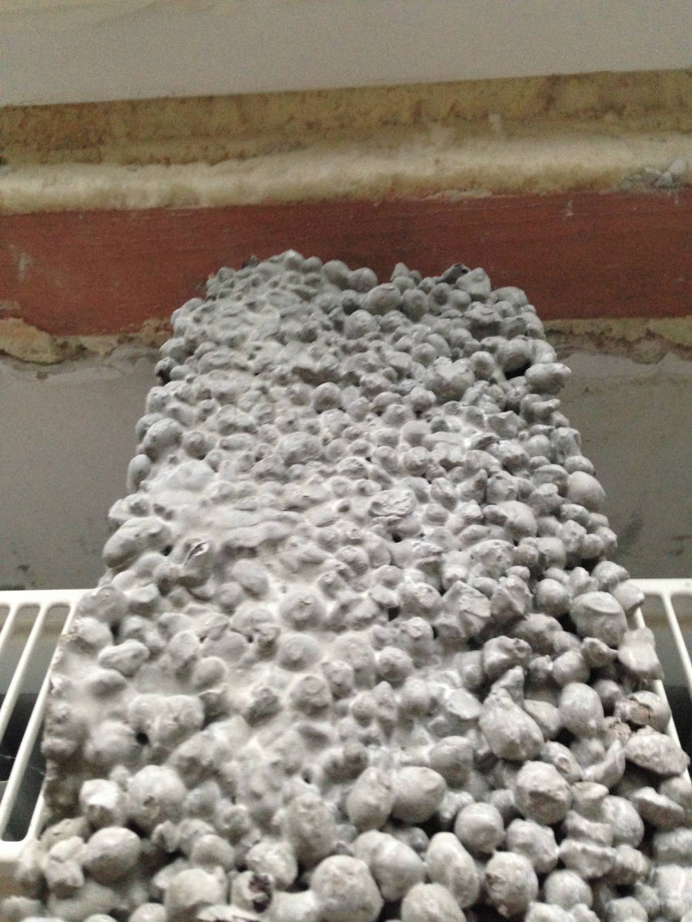

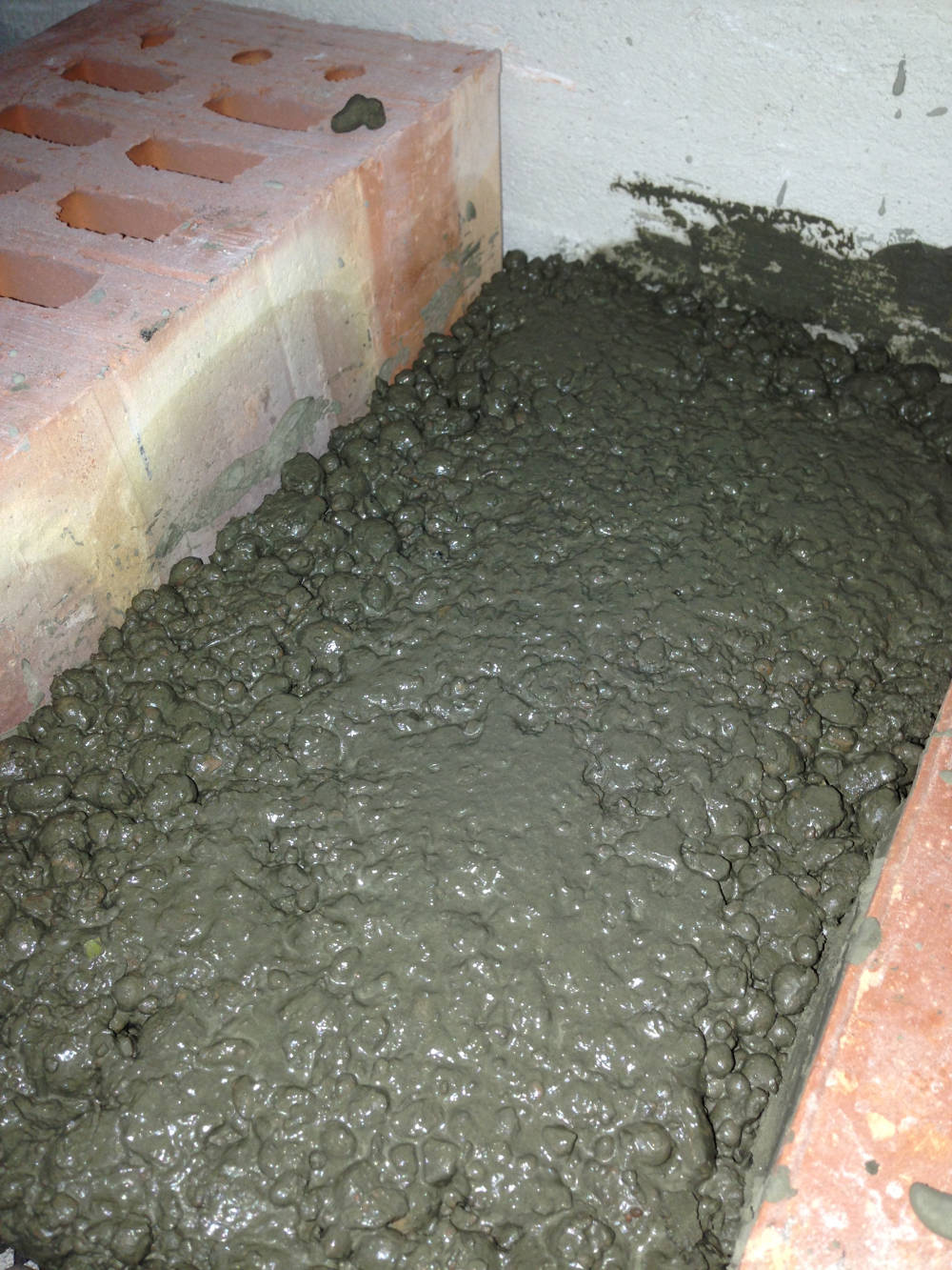

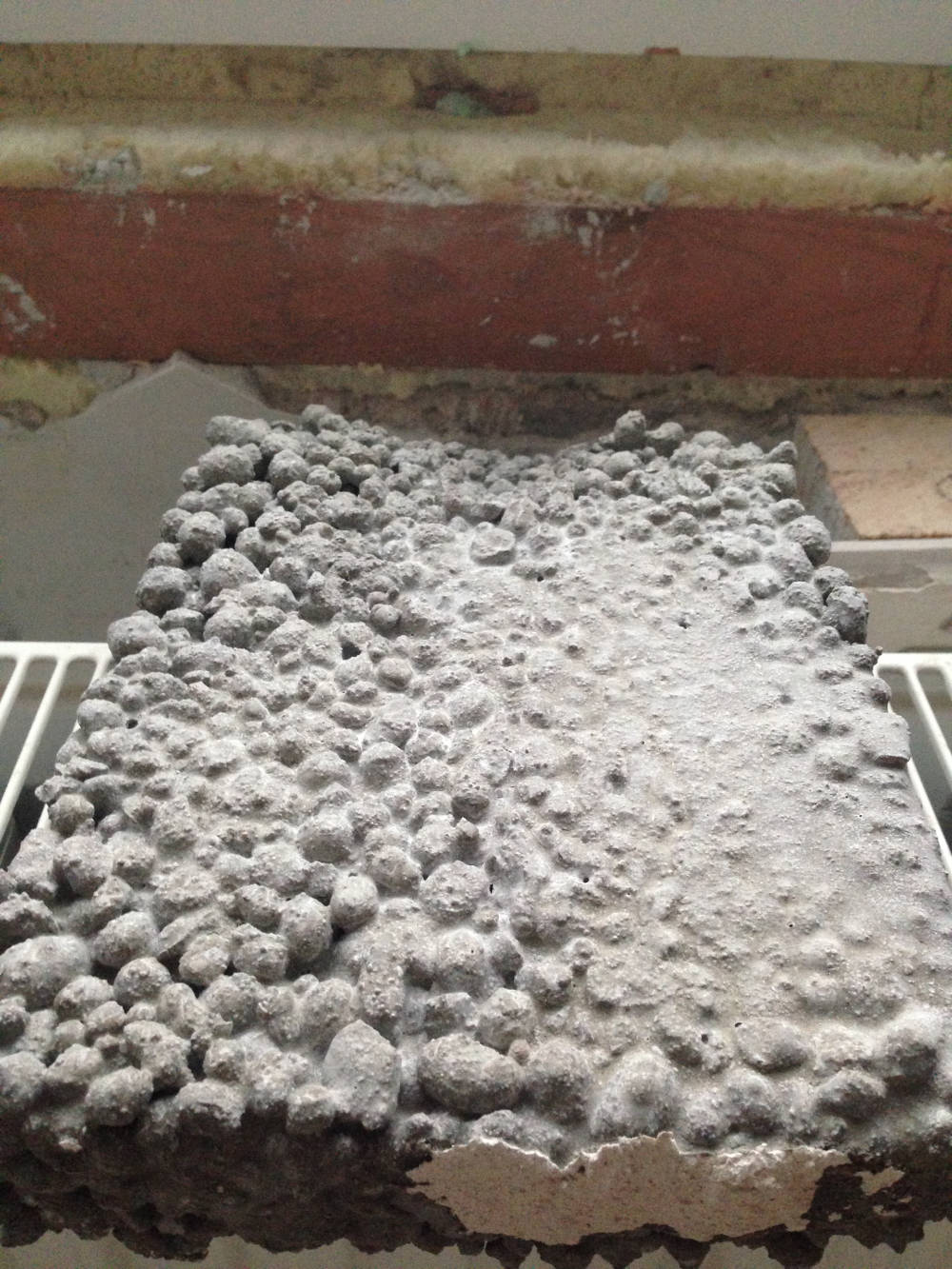

Postby johnson » 25 Oct 2018, 12:31
Что-то не очень получается с керамзитом.
Если делать цементное молочко, которое хорошо пропитывает весь слой, то тогда на поверхности совсем почти ничего не остается.
Если делать полностью смесь с керамзитом и керамзитным песком (либо простым песком), то поверхность тоше шершавая.
Андрей, годится ли такая поверхность для укладки минплит?
С добавлением песка
Просто раствор с цемнтом
Раствор с добавлением керамзитного песка

Postby Андрей Смирнов » 26 Oct 2018, 10:11
Фрагмент стяжки, обозначенный красным кругом, вполне подходит по степени неровности (примерно до 3-5 мм).
Главное, чтобы не было выступов с острыми краями.

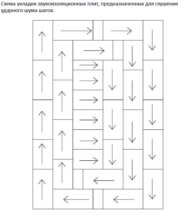

Postby johnson » 27 Oct 2018, 10:45
У Isover Flo указана такая схема укладки плит:
Имеет ли смысл придерживаться такой же схемы при укладке Paroc SSB 1?

Postby Андрей Смирнов » 27 Oct 2018, 18:41
Не вижу в этом никакой логики, но для самоуспокоения можете следовать этим рекомендациям :)

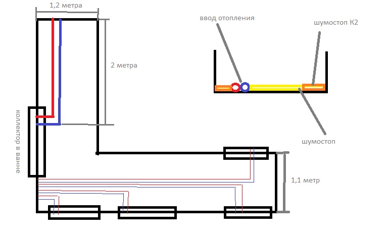

Postby Ran » 07 Nov 2018, 01:15
Здравствуйте.
Прошу помощи в моей ситуации.
Подскажите имею коридор шириной 1,2 метра с разводкой труб отопления, далее заходят по комнатам. А так же разводкой электрики. Возможно ли сделать ЗИ плитами Шумостоп, вырезав в них места под трубы отопления(PEX), они обе в диаметре 30 мм(с гофрой) от входной двери до коллектора длинной 2 метра, остальные трубы(от коллектора) всего 20 мм(с гофрой), а сама плита Шумостоп как известно 20мм. Вопроса 2:
1) Будет ли избыточная нагрузка на трубы отопления в том месте где идет подача и обратка 30мм, или со столь малой площадью, получается отрезок коридора 1,2х2 метра = 2,4 кв.м, вес стяжки на этой площади где-то 400-450 кг. это допустимо?
2) Возможно ли в коридоре применить Шумопласт, а в комнатах Шумостоп? Не будет ли разной усадки?
Заранее благодарю.

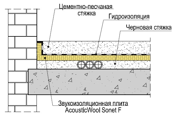

Postby Андрей Смирнов » 07 Nov 2018, 10:10
Во-первых, почитайте мое сообщение ещё от 2010 года viewtopic.php?f=1&t=1148&p=4887&hilit=%D0%BF%D0%BB%D0%B0%D0%B2%D0%B0%D1%8E%D1%89%D0%B8%D0%B9+%D0%BF%D0%BE%D0%BB#p4887
Во-вторых, если стяжка будет контактировать с гофрами трубопроводов отопления, это образует недопустимые жесткие связи, что сведет на нет весь смысл устройства плавающего пола.
В-третьих, ни в коем случае нельзя нагружать трубопроводы весом стяжки по строительным нормам.
Правильный подход - укрыть трубопроводы в слой черновой стяжки и только потом выполнять плавающий пол.
В этом случае уровень пола конечно поднимется на 25-35 мм, но с инженерной точки зрения все будет корректно.
Плавающий пол с трубами отопления.JPG (65.38 KiB) Viewed 14265 times
Postby Ran » 07 Nov 2018, 12:07
Андрей Смирнов wrote:Во-первых, почитайте мое сообщение ещё от 2010 года viewtopic.php?f=1&t=1148&p=4887&hilit=%D0%BF%D0%BB%D0%B0%D0%B2%D0%B0%D1%8E%D1%89%D0%B8%D0%B9+%D0%BF%D0%BE%D0%BB#p4887
Спасибо большое за ответ.
1. Материалы ваши читал и анализировал.
2. В спешке забыл указать, что трубы отопления планировал накрывать тонким слоем упругого материала, типа Шуманет или подобным. Смысл шумоизоляции без развязки с трубами естественно никакой.
3. Про нагрузку на трубопровод, это и беспокоит. Но думал нивелировать это тем что вата под стяжкой дает небольшой усадок, а слой упругого материала над трубами будет тем самым демпфером труб при усадке стяжки. Слой стяжки над трубами будет на 1 см тоньше, поэтому думал армировать его слоем доп сетки или просто более толстой в этом месте
4. Правильный подход понятен, его так же рассматривал, но у меня по входной двери стяжка с финишем и ЗИ это максимум 12 см. Поэтому делать выравнивающую стяжку 30мм+ЗИ 20мм + минимальная стяжка 60мм=110 мм, а еще должна плитка лежать в коридоре(только перед входом, далее паркетная доска).
Как вы смотрите на вариант сделать в том месте где трубы отопления 30мм, ЗИ из Шумопласта(от вроде как раз для скрытия коммуникаций+1 см над самой выступающей частью)? А в остальных комнатах, где площадь больше и трубы отопления всего 20мм, сделать уже ЗИ плитами? Будет ли разница в усадке при переходе из одной стяжки в другую, при условии диф.швов?
P.S. Так же вопрос, а если сделать только в коридоре выравнивающую легкую стяжку 30мм, уложить 20мм ваты и сделать стяжку 50 мм, вместо минимальных положенных 60мм, в остальных комнатах делать как положено минимум 60мм. Имеет ли право на жизнь такой вариант, или к коридоре будет барабан? мебели в коридоре не планируется. Так же думал поднять входную дверь на 2 см, ну это уже сильно заморочено.

Postby Ran » 07 Nov 2018, 13:09
Андрей Смирнов wrote:2 Ran
хоть вы и читали материалы, но наверное невнимательно.
Выдержка:
К сожалению, со временем плавающий пол на более мягком основании (50-60 кг/куб.м), например шумостоп, дает усадку на 3-6 мм (в зависимости от исходной толщины упругого слоя). В результате возможно появление щелей между плоскостью пола и плинтусами в местах расположения тяжелых предметов интерьера (холодильника, шкафа, аквариума и т.п.), а также в местах интенсивного движения людей, например, в районе дверных проемов. С подобной проблемой мы постоянно сталкивались в последнее время.
Чтобы этого избежать, применяют более сложный подход: в центре помещения укладывают более мягкий материал, а по контуру помещения применяют более жесткую кромочную прокладку. Этот подход тоже не лучший, т.к. в свою очередь может привести к неравномерной усадке пола по площади помещения, т.н. "вогнутой линзе пола" в центре помещения, что нравится не всем клиентам и может привести к нарушению целостности жестких типов напольных покрытий (плитка, паркет).
Для плавающих полов с выравнивающей стяжкой мы применяем плиты из акустической минеральной ваты AcousticWool Sonet F (Floor) плотностью 120 кг/куб.м. Эти плиты обладают уникальной ламинарной структурой ориентации волокон, что позволяет достичь одновременно низкого значения динамического модуля упругости, а также конструкционной устойчивости и стабильности плавающей стяжки. В результате получается высокоэффективный звукоизоляционный пол (ΔLnw = 35-38 дБ) с практическим отсутствием усадки под статической нагрузкой от стяжки.
Если вы не будете применять черновую стяжку, то вата должна быть гораздо более плотная, но при этом акустическая, чтобы не давать заметной усадки, например, Rockwool Floor Batts 25 мм (125 кг/м3).
Шумопласт по сравнению с Rockwool Floor Batts это платина с золотом, но если есть лишние деньги, то конечно... :)
Площадь коридора маленькая, если положить туда только плиты Шумостоп К2 у них плотность 105 кг/куб.м. В других комнатах где трубы отопления 20мм, планировал, проложить вдоль них Шумостоп К2. Правильно ли это? В друх комнатах отопление проходит по полу в центе комнаты.
Думал вообще везде использовать Rockwool Floor Batts 25 мм (125 кг/м3), но пугают некоторые отзывы о барабанах при ненагруженной стяжке, а у меня она как раз планируется 60-70мм, как я понял легковата для этих плит при определенных обстоятельствах. Поэтому хочу перебдить и использовать Шумостоп, он тоньше и получается под него стяжка в 60-70 мм, более нагружена. Разница в цене у них конечно есть, не в разы конечно, но не хотелось бы остаться с барабаном.
Как с вашей точки зрения лучше сделать в коридоре:
1. Вариант с легкой выравнивающей стяжкой + Шумостоп в коридоре и 50-60 мм слоем стяжки имеет право на жизнь?
2. Или лучше плотной ватой и слой стяжки 60-70 мм? Тогда какой? Rockwool Floor Batts 25 мм или Шумостоп К2?
3. Коридор Шумопластом, а остальную квартиру Шумостоп? Разница в цене минимальная, площадь коридора всего 10кв.м. Вопрос лишь в разной усадке плит и Шумопласта.
Благодарю
