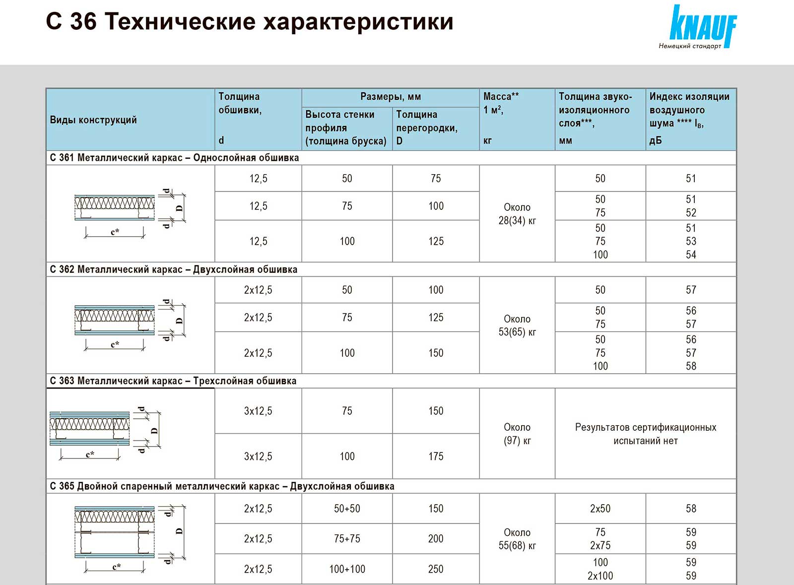

Postby Ran » 06 Oct 2018, 13:13
Андрей Смирнов wrote:Подход верный, только надо выбрать правильные крепления типа Vibrofix Protector Extra и выполнить обшивку ГВЛ(12,5) х 2, а лучше ГВЛ(12,5) х 3.
Спасибо за ответ. Руководствовался вашей рекомендацией, что плиты разной массы предпочтительнее, поэтому и написал ГВЛ 12,5+10мм. Лучше все же 12,5х2? Три слоя ГВЛ, это больше психологической отметки в 5.5 см от стены :)
Прошу вас так же подсказать по перегородке с дверью, хочу сделать перегородку между гостинной и спальней из ГВЛ, ранее была из пеноблоков(уже снесена).
Руководствуясь решениями Кнауф, есть некоторые непонятности. Проясните если можете:
1) перегородка из 75 профиля с заполнением минплитой 75 мм и двойным слоем ГВЛ(12,5) - толщина перегородки 125мм, ожидаемая изоляция 57 дБ.
2) перегородка из 2 каркасов из 50 профиля с минплитой 2х50мм и двойным слоем ГВЛ(1,5) - толщина перегородки 155мм, ожидаемая изоляция 58 дБ.
Есть ли смысл утолщать перегородку в данном случае?
И главный вопрос, не будет ли перегородка развязанная со стенами и полом вибрировать на 50мм профиле и двойном независимом каркасе?

Postby Андрей Смирнов » 06 Oct 2018, 13:35
Ran wrote:Руководствовался вашей рекомендацией, что плиты разной массы предпочтительнее, поэтому и написал ГВЛ 12,5+10мм.
Вы невнимательно читали те рекомендации, тогда речь шла о ГКЛ 12,5+ГВЛ 10мм.
Эти данные не соответствуют действительности для п.2, где ЗИ будет выше 60 дБ.
Наверное вы взяли информацию из общего рекламного раздела сайта Кнауф, а не из протоколов испытаний.
Postby Ran » 06 Oct 2018, 13:49
Спасибо за ответ. Брал из Технических листов, С 36. Перегородки из КНАУФ-суперлистов.
1) Меня больше волнует, будет ли вибрация у данной перегородки, так как 50мм профиль досточно тонкий и получается он зафиксирован только с одной стороны, так как каркас двойной. Подобного опыта не было, поэтому вопрос очень волнует. По моим представлениям профиля зафиксированные листами ГВЛ с обеих сторон намного жестче. Или я ошибаюсь?
2) Так же личный вопрос, вы как специалист, считаете ли большой(заметной слуху) разницу между данными перегородками?
3) Подскажите, у меня получается около 70 листов ГВЛ(12,5) на 3 перегородки и 2 звукоизоляции существующих стен, а это около 3000 кг. Нормально ли это для перекрытия?

Postby Андрей Смирнов » 07 Oct 2018, 15:33
Это старая документация, где используется ещё устаревшие обозначения индекса звукоизоляции Iв. Уже более 15 лет применяется показатель Rw.
Двойная перегородка вибрировать не должна при соблюдении технологии монтажа.
Субъективная разница в ЗИ перегородок на одинарном и двойном каркасах огромна.
Каркасные перегородки и облицовки не могут перегрузить никакое бетонное перекрытие.

Postby Ran » 07 Oct 2018, 17:57
Андрей Смирнов wrote:Это старая документация, где используется ещё устаревшие обозначения индекса звукоизоляции Iв. Уже более 15 лет применяется показатель Rw.
Ясно. Подскажите, а возможно ли использование для развязки каркаса демф.ленту кнауф она 3мм. Или она сильно прессуется даже в 2 слоя?
Возможно ли использовать в качестве прокладки под профиля демпферную подложку из полиэфирного волокна и джута, плотность 350г/кв.м? Выходит в 2,5 раза дешевле чем тот же Вибростек. Самоцель не экономия, а разумный подход.
Заранее благодарю.
