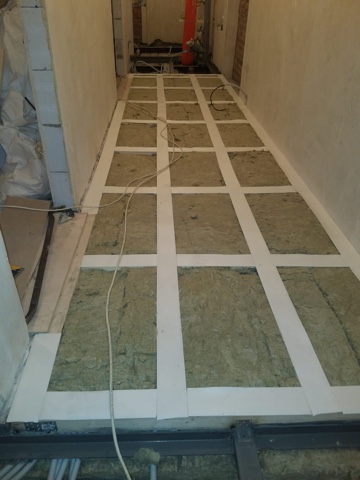

можно ли проем входной двери залить отдельно от пола в коридоре? Т.е. проложить демпферную ленту как продолжение стены и залить коридор, а потом после установки новой двери залить оставшийся проем просто бетоном без минеральной плиты?
Просто до заливки не успеваю поставить дверь.

Входная дверь будет одна- открывается на лестничный пролет, и поскольку пока ее нет, то нет точного ее месторасположения, соответственно стяжкой к ее порогу подойти не могу, поэтому решил, что возможно пока залить до заштрихованной области, а заштрихованную область уже долить бетоном после установки двери.
Т.е. задача- залить плавающую стяжку до установки входной двери.

В таком случае можно.

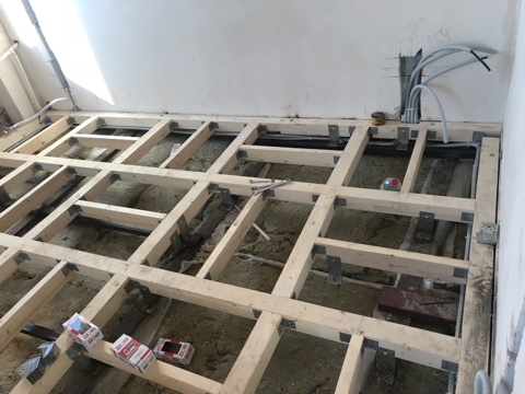

Уважаемый Андрей! На днях обнаружила ваш форум и к своему ужасу поняла, что, похоже, допустила грубые ошибки в звукоизоляции чернового пола. Очень прошу помочь советом.
Дано - старый фонд, деревянные перекрытия по металлическим балкам. Высота потолков 3,25. Этаж последний, шестой.
Межкомнатные стены из оштукатуренного газобетона поставлены на швеллеры, закрепленные на балки. По периметру квартиры - несущие кирпичные стены.
Была засыпка, ее, увы убрали.
Пол на лагах - обрешетка из клееного бруса 10 на 10. Закреплен анкерами к балкам, плюс по периметру анкерами же к швеллерам, на которые опираются стены.
Пирог такой - пароизоляция - между обрешеткой Акустик Баттс 100 мм (2 слоя, второй на подвесах, а в некоторых местах и по три слоя) - пароизоляция - демпферная лента - два слоя фанеры вразбежку (между собой соединены на клей и саморезы).
Планировалось на фанеру клеить штучный паркет.
Пребываю в большом расстройстве от того, что, как выяснила, жесткие крепления лаг будут резонировать все ударные шумы нижним соседям.
Оставить соседей с шумом не могу, но и сил снимать все и переделывать уже нет.
Поможет ли как-то, если на фанеру я постелю, например, маты типа Sika AcouBond и, пожертвовав штучным паркетом, положу на них паркетную или инженерную доску?
Или другую звукоизоляционную подложку с небольшим заводом ее на стену?
Или же наоборот - штучный паркет в силу небольшого размера будет больше гасить ударный шум, нежели длинная доска, пусть и на подложке?
Брус впритык к стенам, фанера с зазором.
Стоит ли в этот зазор попытаться вставить звукоизоляционную прокладку или заделать его герметиком?
Понимаю, что подобные полумеры Вам вряд ли симпатичны, но буду очень благодарна за ответ!
Яна
(На первом фото вариант пока только с одним слоем минваты, на втором уже готовый вариант с тремя слоями)

Postby Андрей Смирнов » 02 Oct 2018, 14:12
Понимаю ваше расстройство :(
Улучшить ситуацию с минимальными затратами и переделками можно следующим образом.
Оставить каркас как есть.
Вернуть назад утяжеляющую засыпку (это очень важно!!!). Для этого придется частично удалить вату и потом вернуть её на место.
Применение системы Sika AcouBond (состоящей из матов SikaLayer-05 (5 мм) и эластичного клея SikaBond-T52 FC) весьма желательно. С её помощью можно приклеивать к настилу пола массивную паркетную доску.
Такие мероприятия, по крайней мере, существенно улучшат ситуацию с ударным шумом в нижерасположенной квартире.
P.S. а пароизоляция-то в составе пола зачем? Строители насмотрелись чудес в Квартирном Вопросе? :)
Пароизоляция применяется в составе ограждений с большим перепадом температуры с обеих сторон, например, в конструкциях крыши или наружных стен дома, но не внутри помещения.

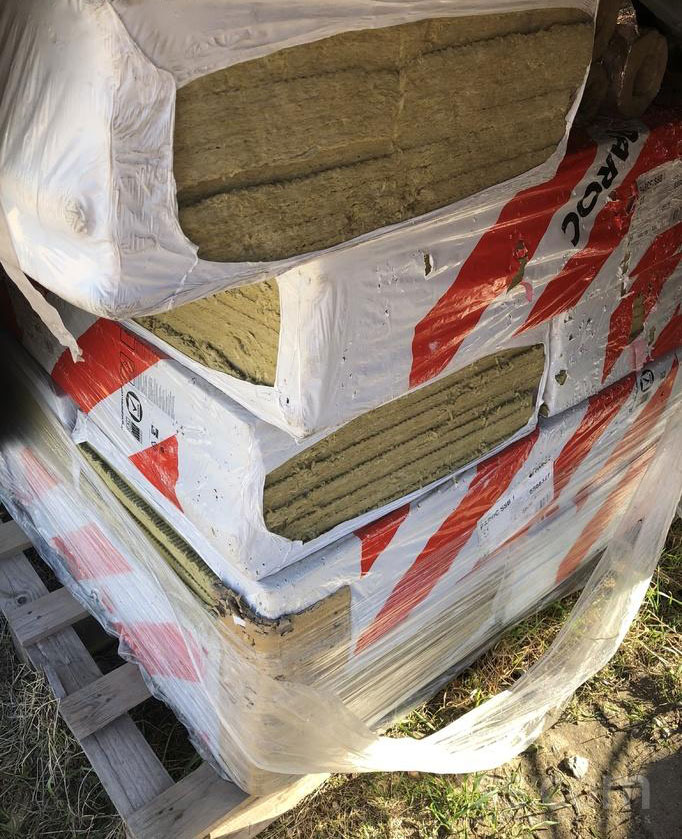

Нужно заливать пол, и оказалось, что найти Paroc SSB-1 в магазинах в Латвии не так то и просто. Под заказ тоже какие-то нереальные сроки.
Нашел на доске объявлений. Посмотрите, можно ли такую ложить на пол. Какие то края у нее ободранные выглядят, или это не страшно?
johnson
Posts: 134
Joined: 31 Jul 2017, 18:39
Location: Рига, Латвия
Postby Андрей Смирнов » 05 Oct 2018, 08:50
Если это Paroc SSB-1 (на фото упаковки не видно), то можно укладывать спокойно. Края никаких проблем не создадут.
