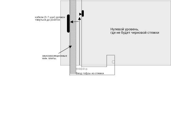

Postby johnson » 08 Sep 2018, 10:20
Андрей,
пришло время вести электрику, и после подсчета количества проводов, засомневался, можно ли делать по задуманному.
У меня проводка будет в черновой стяжке, которая где то закроет гофру, где то будет вровень с гофрой. Перепад уровня пола в квартире- 6см, а самая высокая часть получается на всю кукню примерно в одном уровне, поэтому его я хочу взять за ноль, чтобы не завышать черновую стяжку в нижнем уровне еще на 2 см.
В связи с чем подводка гофры к перегородке там не получается, поэтому я хочу завести кабели с одного угла и протянуть их внутри перегородки к розеткам и лампе. В связи с чем в одном месте получается ввод 5-6 гофр с кабелями и проход их внутри перегородки горизонтально. Можно ли такое реализовывать? особенно смущает что в одном месте стяжки будет такой большой пучок, ослабляющий край стяжки... Помогите советом, как поступить.
Перегородка будет на 75мм профиле.
Примерная визуализация:
