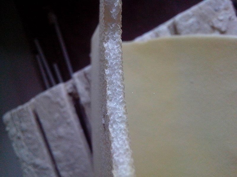

а это тоже несшитый полиэтилен?на стройке его под стяжку кладут,причем в 1 слой.прораб сказал якобы это изолон...упаковку найти не смог.

Postby Андрей Смирнов » 19 Oct 2018, 08:11
По фото трудно судить, но судя по размеру ячеек это обычный газонаполненный пенополиэтилен. (Изолон выпускает различные типы вспененных полимеров)

Postby Сергей102 » 21 Oct 2018, 08:50
опять промах да как его отличить на вид и ощуп?в строительных магазинах на меня странно смотрят при вопросе о хим.сшитом полиэтилене.не могу найти...
а у этого ячейки мелкие и не лопаются,как на предыдущем фото...

Postby Андрей Смирнов » 21 Oct 2018, 20:13
В сертификате на товар должно быть указано

Postby Сергей102 » 21 Oct 2018, 21:16
в общем,если ппэ-значит сшитый?если нпэ- значит не сшитый,всё верно?
я даже товар такой найти не могу,не то,что сертификат)))
неужели застройщик может применить нпэ под стяжку?в один слой?у этого материала при надавливании не лопаются пузырьки и он восстанавливается в прежнее состояние.
постараюсь найти упаковку...

Postby Андрей Смирнов » 22 Oct 2018, 11:23
Обычный газонаполненный пенополиэтилен тоже укладывают под стяжку... те, кто сильно экономит деньги на качестве...

Postby Сергей102 » 25 Oct 2018, 21:09
спросил у прораба.он сказал,что это изолон 300 и даже сфоткал мне эти сертификаты.но не саму упаковку,может они по документам одно должны делать,а по факту делают другое?

Postby Андрей Смирнов » 26 Oct 2018, 10:05
По фото сложно судить, но субъективно слишком большие ячейки для сшитого материала

Postby Сергей102 » 26 Oct 2018, 13:00
может потому что почти в упор фоткал? :)
