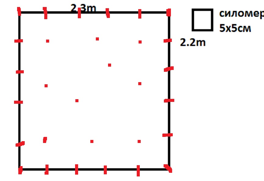

Андрей, извините, еще один вопрос.
Достаточно ли толщины sylomer sr110 в два слоя, то есть 12.5+12.5, скрепленных двухсторонним скотчем для сносной развязки будки с полом?
Я исходил из того, что в этой теме, тоже про будку, viewtopic.php?f=1&t=2368
человек планировал подкладывать 12.5, и вы ничего не сказали по этому поводу. Интуитивно я посчитал что уж 2.5см должно быть достаточно.

Интуиции здесь не место. Надо выполнять расчеты виброизоляции конструкции на основе её массо-габаритных параметров и упругих свойств материала Sylomer.

Андрей, вес я разумеется рассчитал. Силомера ровно на столько, сколько будет вес будки. Если позже добавлю 1 слой гкл - то разберу пол, и добавлю и силомера под новый вес.
У меня опоры 5х5см. Озадачился именно вопросом толшины. Понятно что чем толше, тем лучше.
в любом случае идеально не получится, как и с фанерой, брус ведь кривоват, где то будет давить больше, где то меньше. И это не угадать.

Силомер - ср11 в два слоя соединен скотчем(2.5см) . Расположен опорами 5х5см согласно весу и расчетам. Но косяки тут точно есть, ибо брус кривоват и где то на опору давит больше, где то меньше. Сбалансировать на брусе и неровном полу не представлялось возможным.
