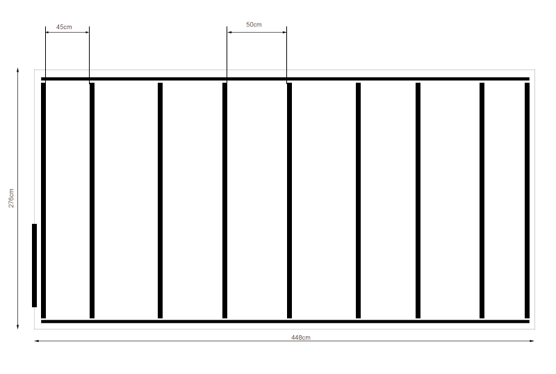

Уважаемый Андрей, смущает расстояние между лагами 60см. Слишком кажется большим. Думаю установить лаги с шагом 50см. Подскажите пожалуйста, какой силомер использовать в таком случае.
И еще, у меня между последними лагами получается 45см, тогда под боковыми лагами уменьшать шаг между прокладками sylomer в 2 раза?
На вашем чертеже вы указываете расстояние между центрами лаг 600мм, получается между лагами 550мм и плиты минваты приходится подрезать?

Postby Андрей Смирнов » 31 Aug 2017, 09:20
johnson wrote:Уважаемый Андрей, смущает расстояние между лагами 60см. Слишком кажется большим. Думаю установить лаги с шагом 50см. Подскажите пожалуйста, какой силомер использовать в таком случае.
Мои размеры:
600 мм это стандарт для полов на лагах. В зависимости от полезной нагрузки на пол шаг лаг может быть уменьшен до 400 или даже 300 мм (если финишное покрытие керамическая плитка).
