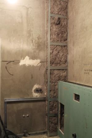

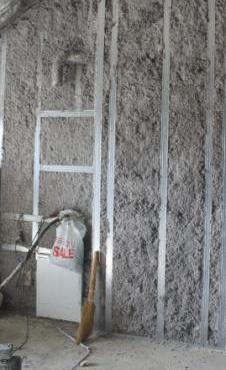

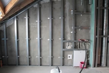

Наконец-то приступили к ЗИ стен.
С газовыми трубами решили проблему достаточно "просто" (см. первую страницу данной темы): временно срезали газовую трубу, сняли газовый котел, установили каркас облицовки, заполнили эковатой. Далее зашьем 2 слоя ГКЛ, а трубу приварим уже поверх облицованной стены. Котел также будет навешен уже на готовую облицовку (для чего заранее сделали в профиле каркаса "закладные").
Пока сделали каркас по периметру комнаты на профиле Кнауф и заполнили его эковатой (напылением влажным способом). Прелесть данного способа нанесения особенно ощутима при ЗИ труб и коробов: вата полностью обволакивает все трубы, включая щели сверху и снузу, куда обычную вату навряд ли удалось бы уложить.
Акустика помещения сразу изменилась. Появилось ощущение изолированности пространства даже при отсутствии обшивки ГКЛ.
Выкладывваю фотоотчет о первом этапе ЗИ стен квартиры:
Стена до нанесения эковаты
Стена после нанесения эковаты
ЗИ стояка в ванной комнате

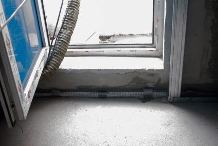

В ходе работ возник вопрос: как правильно ЗИ порожек на балкон? Строители говорят, оставить как есть, т.е. не обшивать ГКЛ, чтобы не спотыкаться об него. Но меня мучают сомнения: не будет ли это ... "дырой" в ЗИ стены? Хотя стена внешняя, и уровень проникающего шума будет определяться оконным блоком, но ведь через эту "дыру" могут передаваться и структурные шумы от соседских стен?
Порожек на балкон

По окнам и дверным проемам есть схемы облицовки, которые вполне понятны. Но что делать с порожком?
Можно ли его оставить, не обшивая ГКЛ?
Ars
Posts: 137
Joined: 21 Feb 2013, 12:08
Re: Изоляция стен с коммуникациями в мансардной квартире-студии
Postby Андрей Смирнов » 18 Oct 2013, 12:51
Порожек массивный и обладает малой площадью, поэтому в принципе его можно не изолировать. Вклад в общий уровень проникающих шумов от него будет минимальным. В крайнем случае, впоследствии это будет можно подправить. :)
