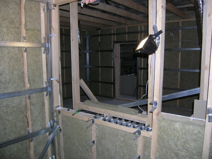

А у меня появился возможно глупый вопрос... Вот смотрите: звукоизоляционная перегородка: ГКЛ+ГВЛ-деревянный каркас с минватой-ГВЛ+ГКЛ. Так вот я столкнулся с точкой зрения, что данная конструкция не эффективна в плане звукоизоляции потому что существует жёсткая связь между обшивками одной и другой сторон в виде деревянного каркаса. Тобеж колебания звуковой волны передаются по деревянному каркасу с обшивки одной стороны конструкции на обшивку противоположной стороны. В данном случае каркас является звуковым мостиком. Возможно, я выразился несколько косноязычно, но, думаю, смысл изложенного понятен. Господа специалисты, что можете пояснить по этому поводу?..

Postby Андрей Смирнов » 17 May 2013, 16:16
Вопрос совершенно нормальный :)
Перегородка ГКЛ на деревянном каркасе действительно имеет ограничения по звукоизоляции из-за передачи звука по деревянным стойкам каркаса. При той же самой толщине каркаса и том же количестве листов ГКЛ перегородка на основе металлических профилей будет обладать более высокой изолирующей способностью, т.к. акустическая связь между облицовками по тонкостенному металлическому профилю менее сильная по сравнению с относительно массивным деревянным брусом сечением, как правило, 50х100 мм. Кроме того, преимуществом металлического каркаса является то, что его "не ведет" при воздействии влажности. Но преимуществом деревянного каркаса является меньшая вероятность образования "дребезга" конструкции из-за ошибок монтажа и "человеческого фактора".
Один из вариантов существенного увеличения звукоизоляции перегородки на деревянном каркасе это применение дополнительного каркаса, закрепленного к первому с помощью звукоизолирующих креплений Vibrofix CD или Vibrofix Protector. Такое решение позволяет акустически разорвать две ГКЛ облицовки и увеличить звукоизоляцию перегородки на 6-10 дБ.
На фотографии процесса строительства одной из студий звукозаписи, спроектированной нашей компанией изображен как кар описанный вариант монтажа перегородок на основе деревянного бруса, звукоизоляционных креплений Vibrofix Protector? дополнительного металлического каркаса и облицовки из 3 слоев ГКЛ. Результирующее значение звукоизоляции ограждения между студией и контрольной комнатой получилось на уровне 74 дБ.

Postby Bass » 17 May 2013, 17:43
Андрей Смирнов wrote:Вопрос совершенно нормальный :)
А разве можно избежать дребезга при использовании металлического профиля в перегородке?..
Bass
Posts: 71
Joined: 29 Mar 2012, 11:41
Location: РФ, г. Рязань
Postby Андрей Смирнов » 17 May 2013, 17:48
Вполне можно, если правильно производить монтаж металлических элементов и демпфировать профили акустической минеральной ватой 48-65 кг/куб.м, а не рулонными утеплителями плотностью 11-17 кг/куб.м.
