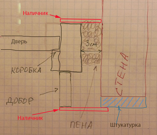

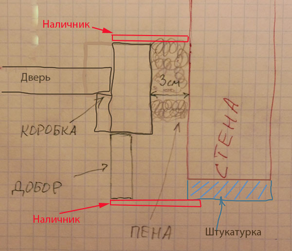

Здравствуйте!
Установлена межкомнатная дверь.
Между дверной коробкой и дверным проемом расстояние 2 см со всех сторон заполнены пеной.
С одной стороны дверной коробки стоит добор 4 см, получается что пена "утоплена" на 5 см по сравнению с уровнем стены. С другой стороны пена - вровень со стеной.
Прикладываю схему.
Штукатурка, которая намазана на стене, нужна была для наращивания стены.
Вроде как, обычно пену между коробкой и стеной закрывают штукатуркой: срезают пену поглубже на 1-2 см и заполняют штукатуркой.
Однако, как я понимаю, для звукоизоляции этот способ не подходит.
Кроме того, у меня есть следующие сомнения:
- во первых штукатурка может со временем отвалиться из-за хлопанья дверью
- во вторых от штукатурки отсыреет дверная коробка и может испортиться.
Подскажите пожалуйста как правильно заделать монтажный шов между коробкой и стеной?

Re: Заделать шов между дверной коробкой и дверным проемом
Postby Андрей Смирнов » 03 Jan 2020, 18:06
Зазор между стеной и коробкой слишком велик, обычно оставляют промежуток 5-15 мм, но никак не 30 мм.
Где наличники?
Порог есть?
Резиновый уплотнитель по всему притвору дверного полотна есть?
Состав двери какой (сотовый наполнитель, сплошной ДСП/МДФ...)?
От ответов на эти вопросы зависят рекомендации.

Postby es-domak » 03 Jan 2020, 18:29
Андрей Смирнов wrote:От ответов на эти вопросы зависят рекомендации.
Вообще в квартире надо будет установить еще 5 дверей.
Поэтому в первую очередь интересуют общие рекомендации по правильной заделке монтажного шва.
Чем он должен быть закрыт?
Андрей Смирнов wrote:Зазор между стеной и коробкой слишком велик, обычно оставляют промежуток 5-15 мм, но никак не 30 мм.
В данном случае дверь уже стоит. Зазор уже не исправить.
На будущее буду иметь ввиду.
Андрей Смирнов wrote:Где наличники?
Наличники дорисовал.
Андрей Смирнов wrote:Порог есть?
Порога нету, но есть возможность его установки.
Резиновый уплотнитель есть.
Дверь сплошная, не знаю точно из чего, но тяжелая. И по стуку слышно что сплошная.

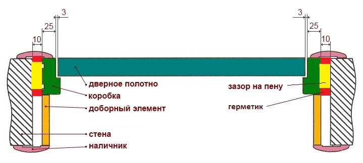

Postby Андрей Смирнов » 04 Jan 2020, 13:43
Если у ваших дверей не будет стационарных или автоматических порогов, а также тщательного уплотнения по всему периметру дверного полотна, то можете заделывать зазор между стеной и коробкой как угодно.
В этом случае звук будет свободно проникать через щели меду полом и полотном и через неплотности притвора.
Если же дверное полотно массивное (30-40 кг/м2) и хорошо уплотнено, то общий подход к монтажу коробки такой:
герметизация двери.jpg (52.13 KiB) Viewed 13405 times
Postby Андрей Смирнов » 04 Jan 2020, 15:44
Добор не крепится жестко к стене, поэтому если заполнить зазор между ним и стеной монтажной пеной, его просто разопрет (пена увеличивается в объеме в 1,5-2 раза при застывании).
При желании можно заполнить этот зазор каким-нибудь звукопоглощающим материалом, например, минеральной ватой.

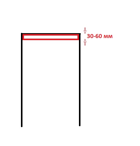

Здравствуйте. У меня похожая задача по дверям.
Есть дверные проемы. Нужно заложить их по высоте в разных проемах от 30 до 60 мм по высоте. Длинна закладки 800-900мм. Глубина проема, она же толщина стены 125-130мм.
Эта закладка закроется наличником на дверь.
Скажите, пожалуйста, чем лучше заложить для приемлемой ЗИ?
У меня два варианта:
1) Делать пирог из потолочного профиля 60х27мм внутри вата, торцы закрыты ГВЛ(кол-во слоев по толщине стены), швы засиликонены.
2) Брус 150х50мм швы засиликонены.
Из-за столь малого размера вставки есть смысл заморачиваться вариантом 1?
Межкомнатные перегородки у меня двух видов:
- Пеноблок 100мм +штукатурка.
- ЗИ перегородки профиль 75, внутри вата 50+27мм, ГВЛ 12,5ммх2 с друх сторон.
Двери будут МДФ, с выкидными порогами
Заранее благодарю.

Postby Андрей Смирнов » 24 Jan 2020, 14:00
Ran wrote:Здравствуйте. У меня похожая задача по дверям.
Используйте брус

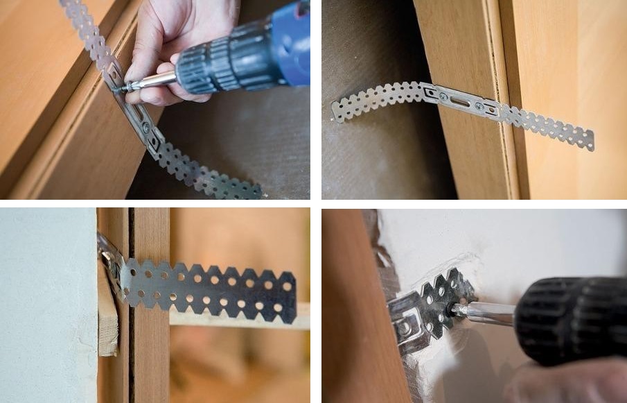

Postby johnson » 26 Feb 2020, 10:05
Добрый день, Андрей.
Вопрос может общестроительный,
со стороны петель коробку к стене можно закрепить, например, под петлями. Необходимо ли крепить на шурупы противоположную сторону коробки, или там на нее нет особого давления и это необязательно (чтобы не делать лишних дырок в коробке.)?
johnson

Postby Андрей Смирнов » 26 Feb 2020, 10:14
johnson wrote:Добрый день, Андрей.
Крайне редко саморезы в стены загоняют через коробку.
Есть, например, монтажные пластины для гипсокартонных конструкций, которые крепятся к тыльной стороне коробки и затем к стенам.
Потом зазор заполняется монтажной пеной и закрывается наличниками.
