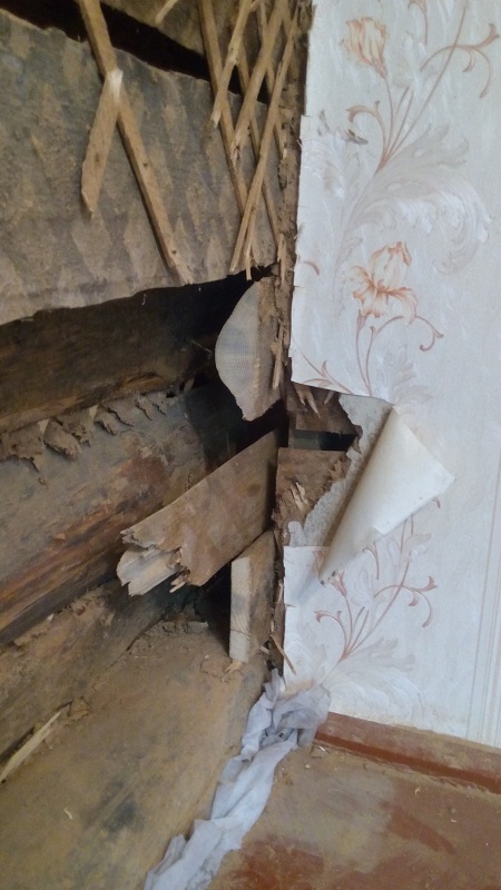

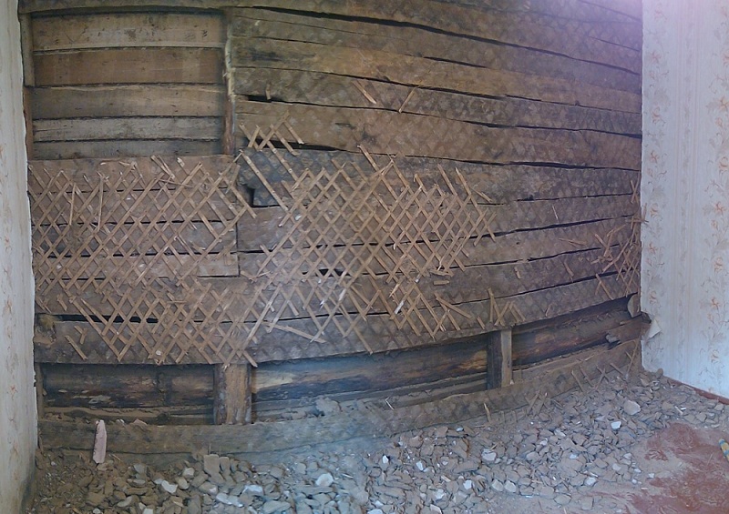

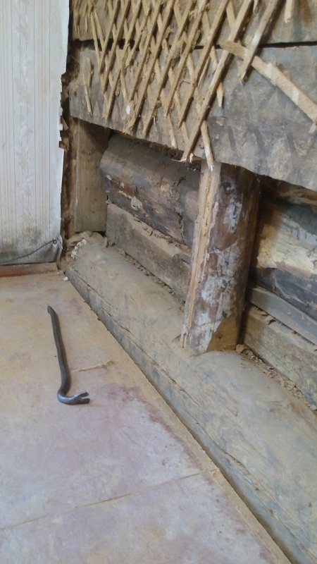

Postby Рома » 09 Jun 2019, 21:16
Доброго вечера
начал разбирать стену, вот такая стена:
понимаете, да?
с лева наруж.стена, общая с кухней, брус 25-30 см+дранка +глина. на ней висит газ.турб. котел на кухне. слышны звуки от насоса, турбину, если прислонить ухо.... сами понимаете.
с лева перегородка с коридором такой же конструкции как и моя стена, закреплена перегородка на мою стену. звук смесителя, вытяжка слышны на ней... прислоняем ухо све в разы громче. даже если с коридора при слоснить ухо к перегородке.
это просто ..... сама шалевка звенит как струна. снимал дранку сломал шалевку. в некоторых местах обапал :shock:
одно радует- пол не связан со стеной. хух
какие предложения?

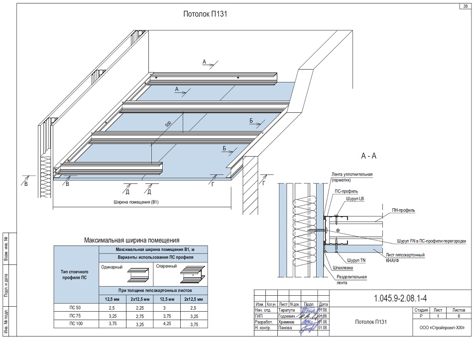

Postby Андрей Смирнов » 10 Jun 2019, 10:03
В домах такой конструкции сложно достичь высокой ЗИ.
Единственный выход это "комната в комнате". Стеновые облицовки ГКЛ на независимых каркасах. Если без закрепления облицовки к основной стене не обойтись, то следует выполнять узлы сопряжения с помощью звукоизоляционных креплений Vibrofix UNI L или Vibrofix CD. Потолок также лучше выполнить не подвесным, а самонесущим без закрепления к перекрытию.
Облицовки выполнять на основе ГКЛ Кнауф Титан (Диамант, Сапфир) в 2 слоя по схеме П231, каркасы заполнять акустической ватой Acousticwool Sonet.
Неизбежны потери площади и высоты помещения, но это самый эффективный путь.
Потолок П131 самонесущий.jpg (135.91 KiB) Viewed 9036 times

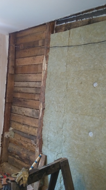

Postby Рома » 11 Jun 2019, 11:34
хватит ли ваты только между брусков в новом каркасе? 5 см. меня это смущает. или в каркас и под каркас?
Рома
Posts: 46
Joined: 03 Jun 2019, 10:26
Re: Звукоизоляция от кухни
Postby Рома » 11 Jun 2019, 16:25
Хьюстон, у нас проблемы!
уложил ватой два пролета, третий пустой. тут вкл. вытяжка на кухне(находится чуть правей стойки на фото). поворачиваешь голову к пустому пролету, почти ничиво не слышно(отчетливо слышны голоса), а поверни голову к пролету с мин. ватой-гул сумашедшый, акустический как в барабане(от вытяжки), еще хуже получается ????? АААА как? что делать? я вовсе ничего не понял. как ??? вата роквул акустик 100 мм.
HELP
