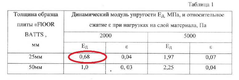

Резонансная частота плавающего пола:
Fr = 160*sqrt(E/h*m), где
E - динамический модуль упругости изоляционного слоя (МПа)
h - толщина изоляционного слоя (м)
m - поверхностная масса стяжки (кг/кв.м)
Е - значение берем из таблицы официальных испытаний Роквула - 0,68 МПа
h = 25 мм = 0,025 м
m - 108 кг/м2 (для цементно-песчаной стяжки толщиной 60 мм и объемной плотностью 1800 кг/м3)
Динамический модуль упругости Rockwool Floor Batts.jpg (52.9 KiB) Viewed 10537 times
Re: Монолит. Плавающий пол. Выбор ваты.
Postby BigFatCat » 21 May 2019, 00:55
Спасибо) Действительно получается на флорбатсе 80 Гц. Они в расчетах взяли массу 602 кг/м2. На PAROC SSB 1, например, выходит 45 Гц. Я правильно понимаю, чем ниже резонансная частота плавающего пола, тем лучше ЗИ от внешнего шума на низких частотах?
