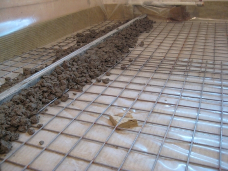

Фотоальбом с иллюстрациями процесса выполнения работ по устройству звукоизоляционного плавающего пола по схеме:
- армированная цементно-песчаная стяжка 70-80 мм
- гидроизоляционный слой полиэтилена 200 мкм
- звукоизоляционный слой акустической минеральной ваты Acousticwool Sonet (120 кг/куб.м) толщиной 20 мм
- перекрытие пола

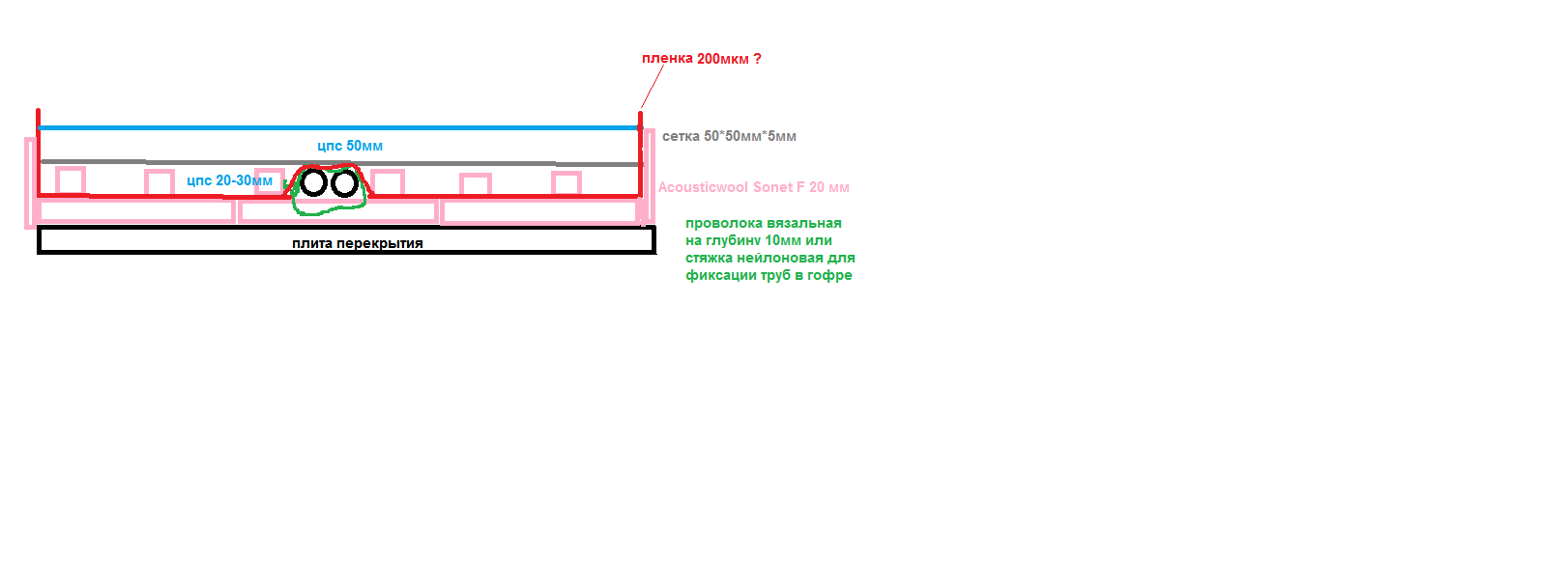

2. дом кирпичный, стена между соседями два кирпича на ребро с воздушной прослойкой 20мм (по проекту) - всего 200мм. По поводу полов , попробую всех на это дело подбить))
3. добавляя массы полу, стяжка дает сама по себе прибавку относительно пола на лагах по НЧ ? (пытаюсь понять , будет ли тише у соседей снизу, чем у меня сейчас в старой квартире)
А в общем, ЦПС 50мм и деревянный пол на лагах 70-80мм( лаги прямо к полу без шумопоглотителя и демпферных лент) имеют сильно различные уровни звукоизоляции ?
3.1 может лучше использовать в качестве подложки Acousticwool Sonet или Floor 20мм (читая Ваши сообщения, понял что вторая очень практична с точки зрения минимальной просадки под стяжкой -улучшение эксплуатационных характеристик) Получу я в таком случае сколько нибудь значимое снижение воздушного шума вниз-вверх?
Посмотрел Вашу ссылку, все понятно, только нет данных по прибавке по воздушному шуму

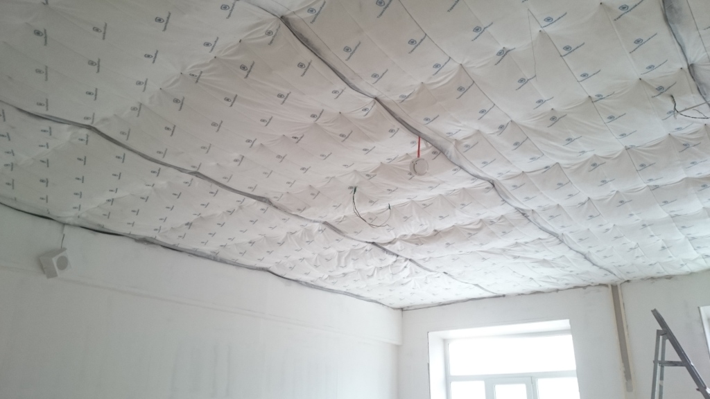

3.2 Потолок не ГКЛ планируется, а натяжной. Неужели ТЗИ не заберет часть шумов при монтаже в провис (фото)(голоса и другие относительно высокие частоты) проникших по плите сверху? Так хоть немного заглушит звонкий натяжной потолок (где-то читал, что он сам по себе ухудшает шумоизоляцию)
Есть ли смысл тогда в вате 50 мм под натяжным потолком, мембраны ведь не планируется.?

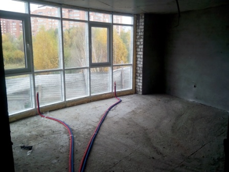

Трубы отопления идут по полу в гофре(фото), читал в параллельной теме, что возможно их крепить к плитам Acousticwool + 2см стяжка+сетка +5 см стяжка.
Если все-же остановлюсь на ТЗИ в качестве подложки, как правильно их проводить - сверху или снизу под подложкой. Если сверху- нечем закрепить гофру(как вариант- к сетке, которую кинуть сверху), если оставить снизу- не повлиияет ли это на прочность стяжки ?

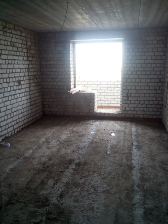

Можно ли укладывать ТЗИ или AcousticwooL на невыровненный пол (фото)
И последнее, так понимаю, при площади комнаты 20м2 нет необходимости делать феформационные швы на плавающем полу?
все зависит от цели, которую вы преследуете выполняя натяжной потолок с ТЗИ. Звукоизоляцию такой потолок не увеличит, но акустику помещения улучшит (уменьшит гулкость комнаты)
согласно строительным нормам правильно прятать трубопроводы в черновую стяжку и выполнять плавающий пол поверх
Acousticwool Sonet F можно укладывать на пол с неровностями не более 5 мм, по поводу ТЗИ этого сказать нельзя, т.к. у него малая толщина и относительно высокая сжимаемость
Согласен, что так надежнее и по нормам, но тогда высота потолков станет 2.40 - а это уже не вариант, особенно если натяжной потолок съест еще 5-6см :(
Все-же, если я закреплю трубы к плитам Acousticwool Sonet F 20 мм, далее пленка ,затем 2см стяжки, сетка и еще 6см стяжки, какие эксплуатационные проблемы я могу получить ?
Тот же вопрос, если на полу имеются перепады более 5мм, то это может привести к повреждению стяжки в случае использования Acousticwool Sonet F? Возможно ли выровнять пол тонким слоем (песок, наливной пол ?)перед укладкой плит Acousticwool Sonet F ?
По Вашей ссылке на этом фото как и положено создается зазор для расположения армирования в нижней трети толщины стяжки. Но заметил один неприятный момент: при укладке раствора, проминаются подложенные куски ваты и сетка, прижимаемая раствором, ложится практически на пленку! Таким образом армирование расположится в самом нижу стяжки и снизит ее прочность! Конечно есть вариант, что сетка приподнимается затем в толще раствора в процессе заливки стяжки, но мы же этого не видим ((.
Тем более у меня планируется полусухая стяжка и при таком способе укладки она просто прижмет сетку.
Может стоит подкладывать более толстый и плотный материал ?
не представляю как можно закрепить трубы к минеральной вате. Кроме того, в этом случае нарушится гидроизоляционный слой. Поэтому такой вариант только гипотетический
к нарушению стяжки это не приведет, но может создать нежелательные акустические мостики
не вижу причин для беспокойства, под сеткой в любом случае будет какой-то защитный слой раствора. Невозможно на реальном объекте выдерживать абсолютную точность и толщина защитного слоя всегда будет "плавать". На прочность стяжки это практически не повлияет.
Думаю, это единственный вариант, кроме того, трубы в гофре будут сверху поджиматься тяжелой сеткой.
(пленку над трубами в районе примыкания сетки дополнительно проклею скотчем по всей длине трубы повторяя ее контур , чтобы сетка не прорвала пленку в момент монтажа, либо подложу Вспененный полиэтилен )
Стяжка будет полусухая, гидроизоляционный слой не критичен в любом случае.
Чтобы этого не произошло можно ведь склеить торцы плит между собой и проклеить скотчем шов сверху чтоб раствор не продавил пленку вниз между плитами ваты?
Достаточно слоя полиэтилена
