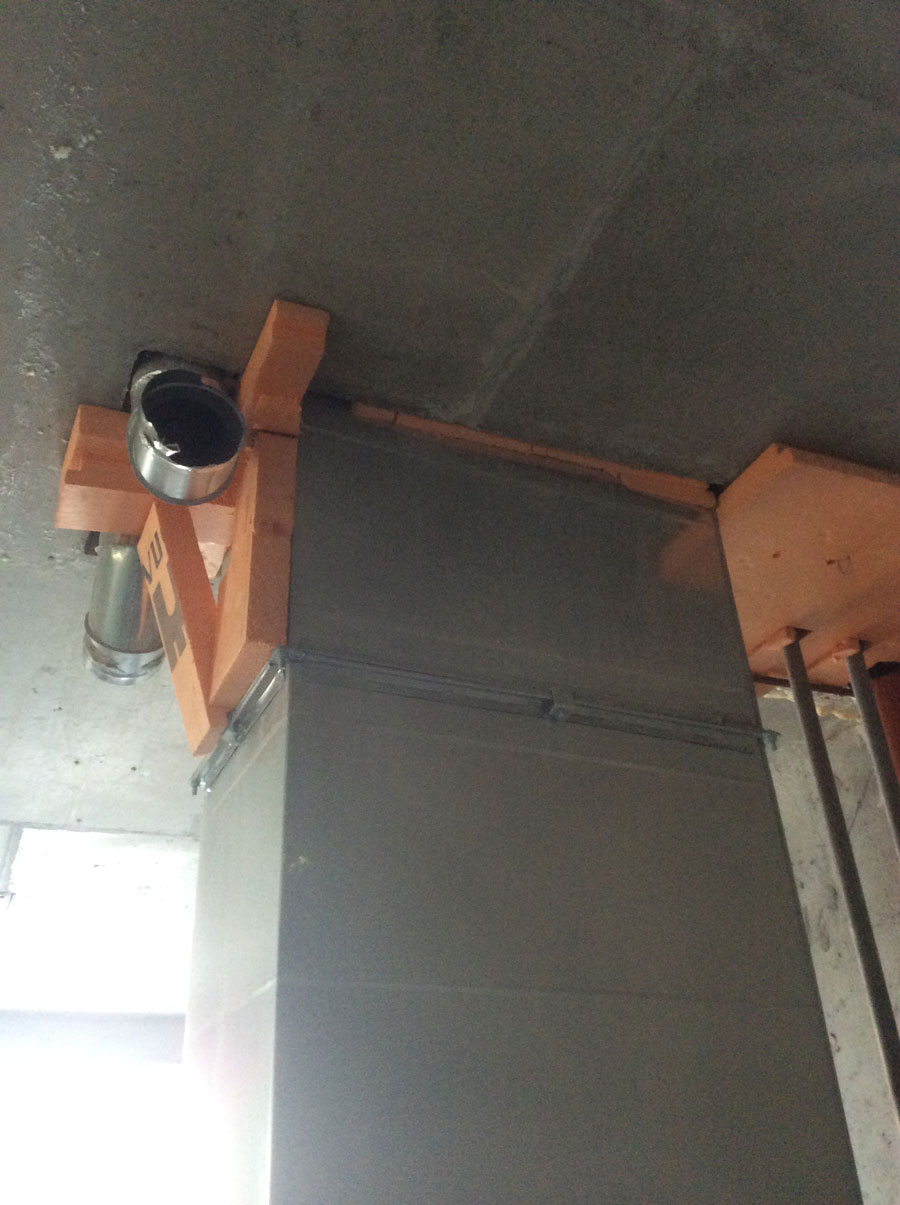

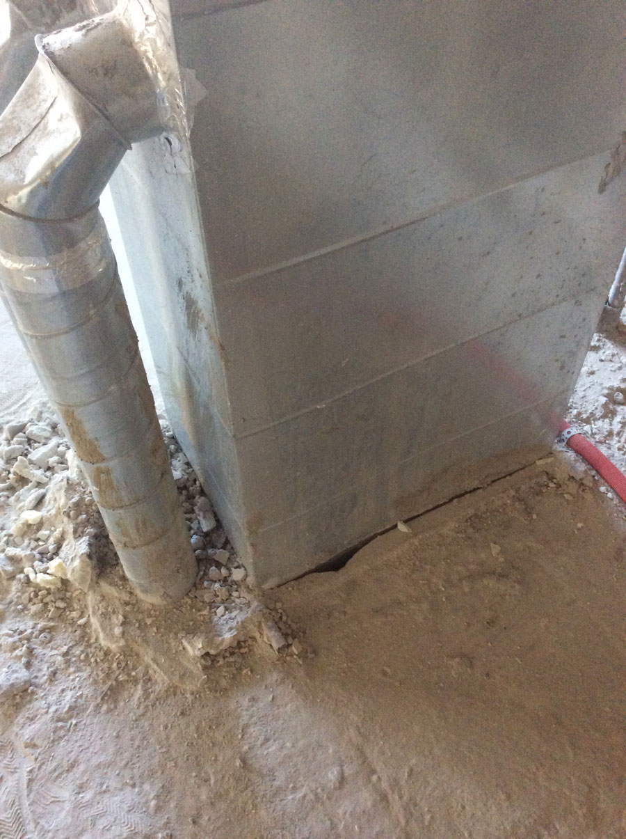

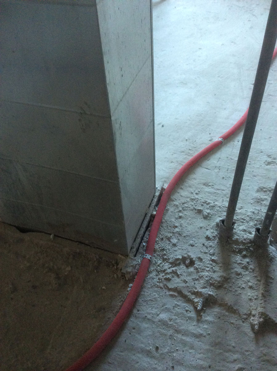

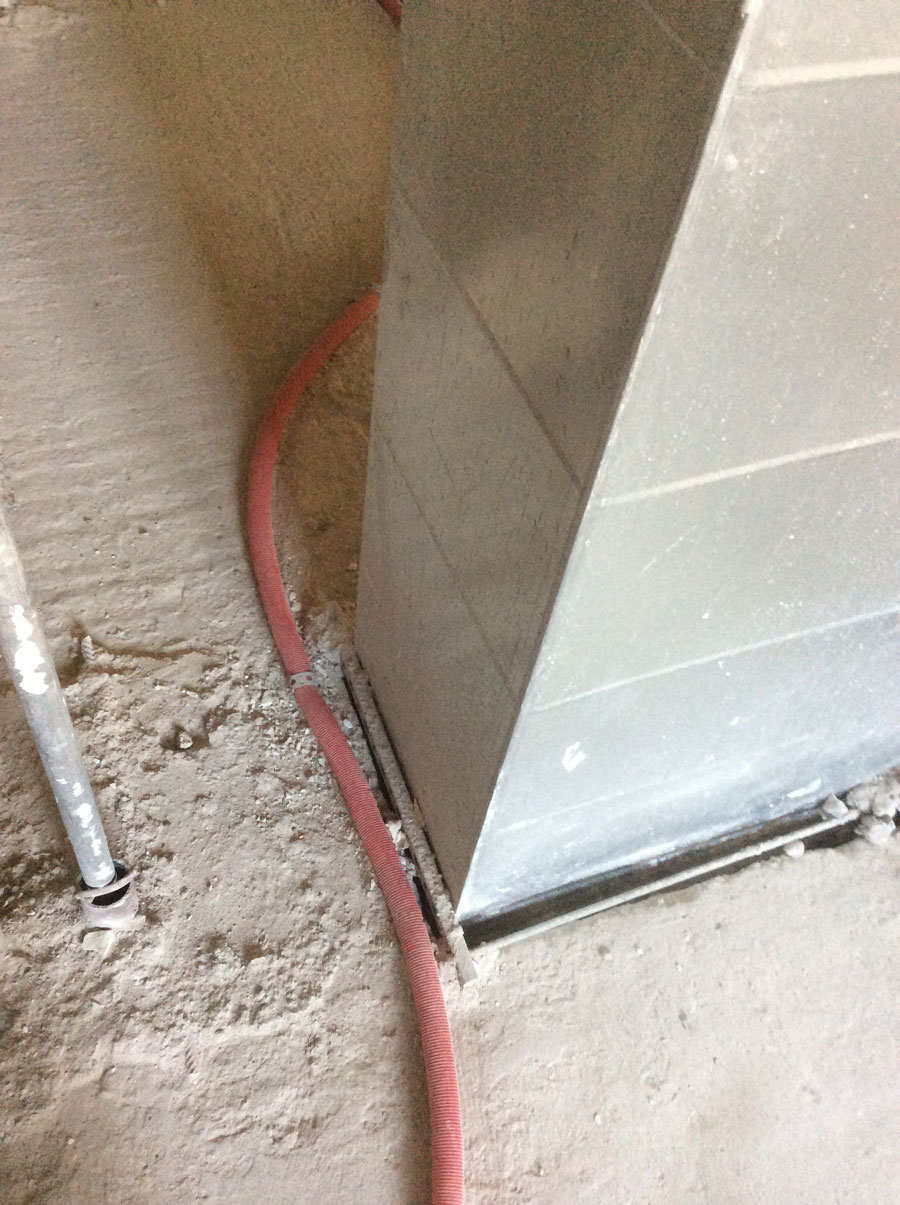

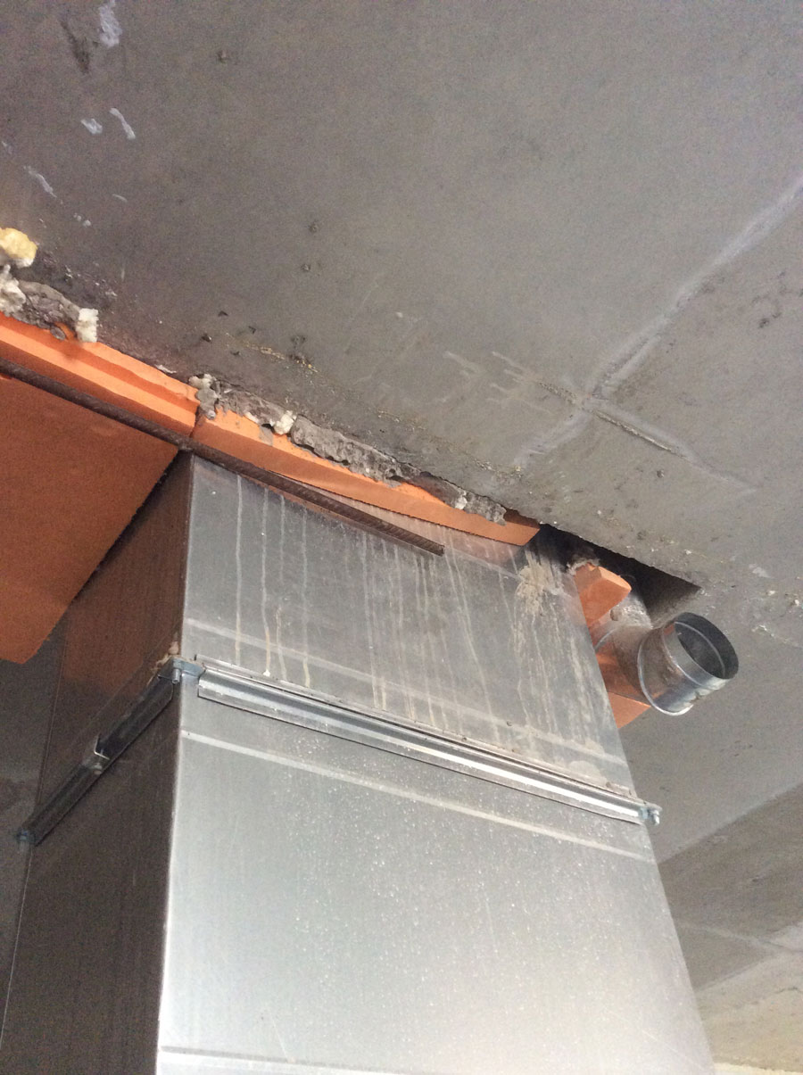

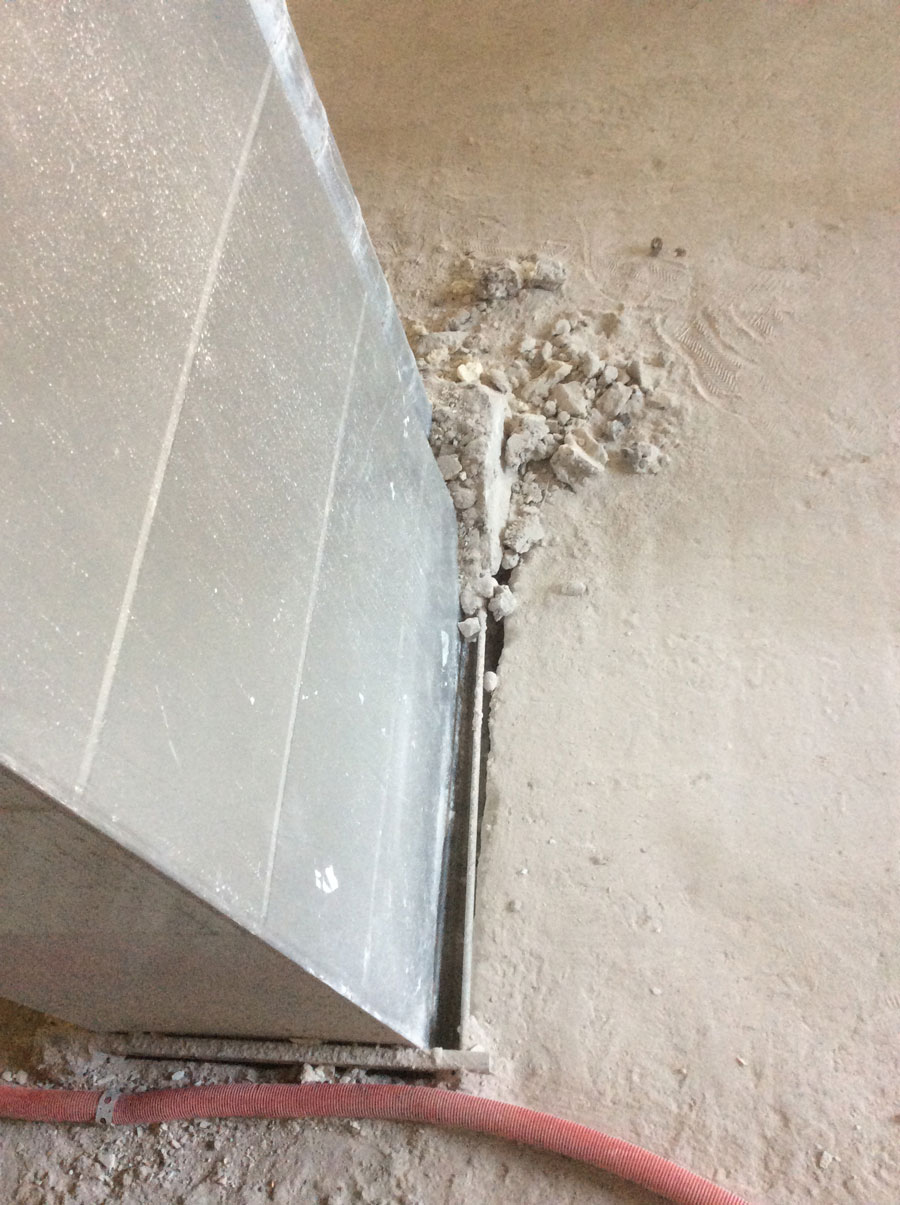

Как лучше звукоизолировать вентиляционный короб? Сам короб проходит через плиту перекрытия, касаясь только с одной стороны. Плюс два воздуховода идущие снизу замоноличены в перекрытие. Как лучше заделать места где короб не касается плиты?

Прокладка воздуховодов через перекрытие в вашем случае выполнена с нарушением строительных норм.
Воздуховоды должны прокладываться в гильзах из негорючего упругого материала, например, минеральной ваты.
Заделка воздуховодов жестко цементным раствором недопустима, т.к. способствует передаче структурного шума с воздуховодов на строительные конструкции.
Пенопласт это и горючий материал и акустически жесткий, поэтому его применение недопустимо.

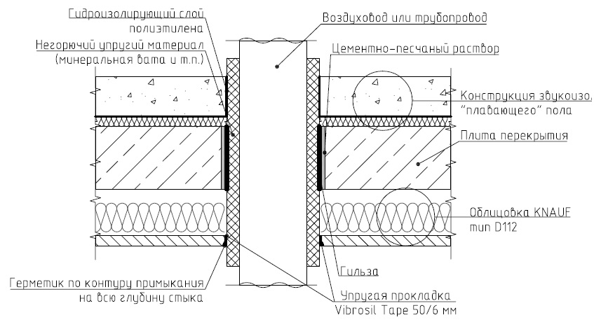

Пример прокладки воздуховодов или трубопроводов через перекрытие (с плавающим полом и подвесным ГКЛ потолком) приведен на фрагменте чертежа из проекта "Защита от шума".

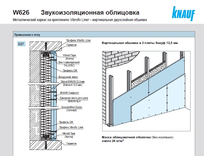

Проще всего использовать облицовку W626 на основе не потолочных, а стоечных профилей 100 мм шириной (можно и 75 мм шириной).
В этом случае не потребуются звукоизоляционные крепления Vibrofix CD. Каркас будет крепиться с помощью направляющих профилей только к полу и потолку, никаких жестких или даже упругих связей с защищаемой стеной не будет.
Вата будет расположена между стеной и облицовкой ГКЛ.

Не понял, как и зачем профиль стоечный 75 мм. Мин вата же 50 мм. И если 100 мм., получается сразу два слоя в один профиль?
Я хотел собрать два каркаса один за другим в шахматном порядке используя профиль стоечный Gyproc-Ультра ПС 50/40.
Меня рабочие напугали, что четыре листа гипсокартона не выдержат профиля.
Правильно ли я понимаю, что эту конструкцию надо собирать до стяжки?

Postby Андрей Смирнов » 11 Aug 2015, 15:06
Ширина профиля никак не связана с толщиной ваты.
Независимая облицовка на основе профилей 50 мм без закрепления к стене не обладает достаточной жесткостью, поэтому следует применять профили 75 или 100 мм. Два каркаса "один за другим в шахматном порядке" никогда не применяют для облицовок стен, такой подход применяется ТОЛЬКО для возведения каркасных перегородок!!!
В данном случае достаточно обычных стоечных профилей Кнауф, но указанной ширины.
Облицовка в 4 слоя ГКЛ является стандартной в практике строительства межзальных стен в кинотеатрах.
Если есть сомнения, то выполните облицовку в 3 слоя.

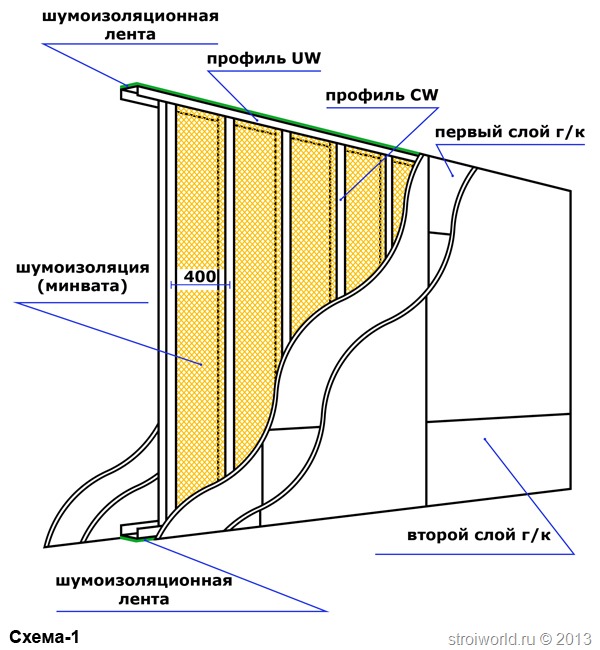

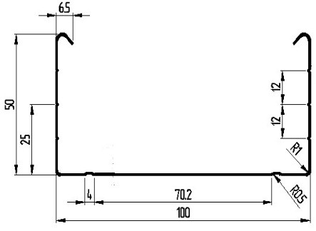

Я немного запутался. Куда вставляется мин. вата?
Я думал в сам профиль. В 100 мм. два по 50 мм., и в 50 мм. соответственно 50 мм. мин ваты.
На рисунке профиль 100 мм.

Вот тут видно, что мин. вата вставлена в профиль. Я хотел так же делать.

Postby Nikita » 14 Aug 2015, 08:57
regis, так и нужно делать. Используйте профиль 75 или 100 мм. Вата толщиной 50 мм заполнит не всю глубину профиля, но в этом ничего страшного нет.

Postby Андрей Смирнов » 14 Aug 2015, 09:13
Если облицовка стены выполняется на основе стоечных профилей CW, то минеральная вата вкладывается в профили, причем в профиль шириной 100 мм может вкладываться вата толщиной и 50 и 100 мм.
Если облицовка стены выполняется на основе потолочных профилей CD, то минеральная вата укладывается между профилями или за профилями.
ВАЖНО!!!
regis, на приведенных вами картинках указана ложная и крайне вредная информация. В одном случае минеральная вата названа "шумоизоляция", в другом случае "звукоизоляция". Ни то, ни другое не соответствует действительности. Никакая вата не является звукоизоляцией! Звукоизоляция это свойство конструкции, а не материала. Минеральная вата является всего лишь одним из элементов каркасной звукоизоляционной конструкции, состав которой, как правило, содержит:
- несущий каркас
- звукоизоляционные крепления (в некоторых случаях)
- звукопоглощающий материал (в данном случае минеральная вата)
- облицовка (ГКЛ, ГВЛ, ОСБ, ДСП, фанера и т.п. листовые материалы)
Уберите любой элемент и звукоизолирующие свойства конструкции в целом радикально снизятся или исчезнут вовсе.
Например, если вы возьмете очень эффективную акустическую минеральную вату Acousticwool Sonet толщиной 100 мм (коэффициент звукопоглощения αw=1,00, класс звукопоглощения “А” по классификации ISO 11654) и закрепите её на стене без облицовки ГКЛ, то эффект дополнительной звукоизоляции будет нулевым!!!
